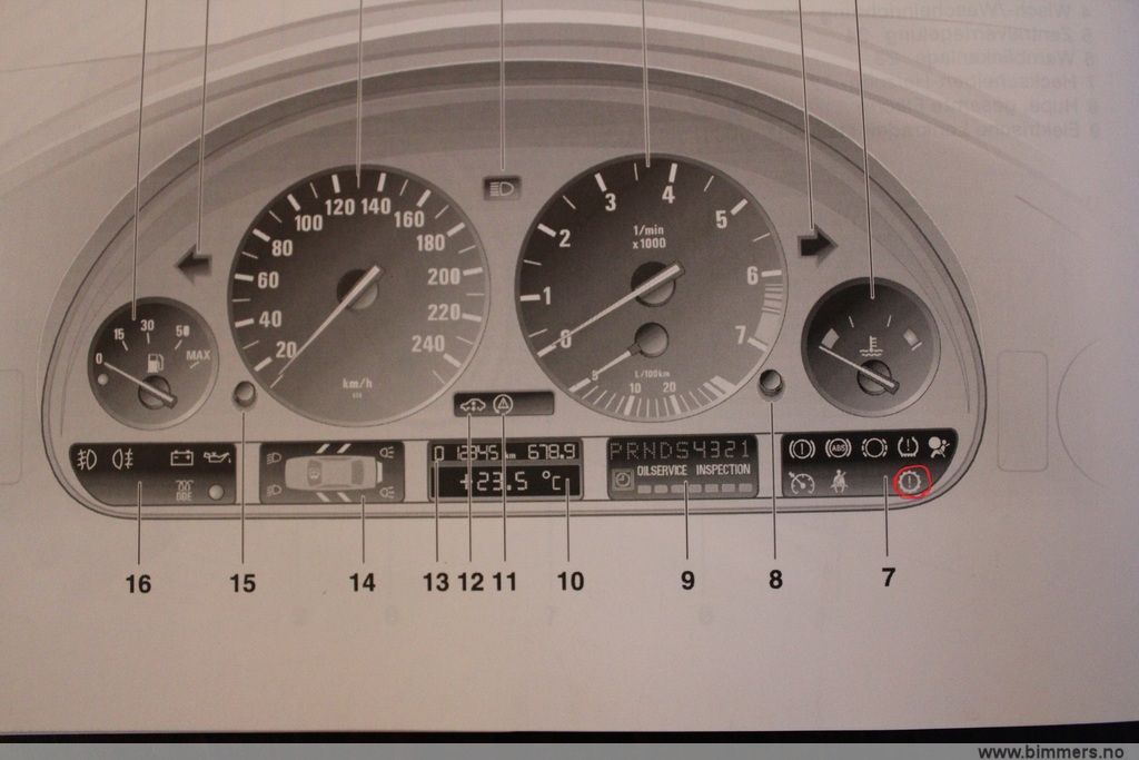

Jeg var på veie for å kjøpe veivføler når jeg plutselig kjente 3 kraftige røkk i bilen og det kom opp et varsel lys som var automatkassen. jeg lsete litt på nettet og kom over et tips om å stoppe bilen, sette den i park og så dra i håndbremsen. slå av tenningen og vent i noen sekunder før jeg så starter bilen igjen. Dersom lyset gikk vekk så var det ok hvis ikke kontakt BMW.
Se bilde for varsel.
Er det noen som har en ide om hva som gjorde det og evenetuelt er dette begynnelsen på problem med kassen???
Jeg har nettopp hatt den inne hos BMW for å ta oljeservice på automatkassen.
Dårlig batteri på bilen? autom.kassen trenger endel strøm. Ved dårlig batteri/lading kan kassa gå i nødmodus.
Du sier jo at du har hatt service på kassen.
Da ville jeg kontaktet verksted å fått de til å ordne problemet.
Det er ikke noe du skal behøve å gjøre opp etter de
Enig i at du bør ta turen tilbake å si at du merket noe med kassen etter at de har hatt den inne for service.
De bør da skjekke at alt er i orden å i tilfelle finne ut hva som er galt.
Hadde også denne feilen på en 520 e39 for noen år siden,det var heldigvis bare ett dårlig batteri,kassa skal holde bilens levetid ved normal bruk.min første e39 har gått over 300 000 uten oljeskift,girer silkemykt fortsatt.
