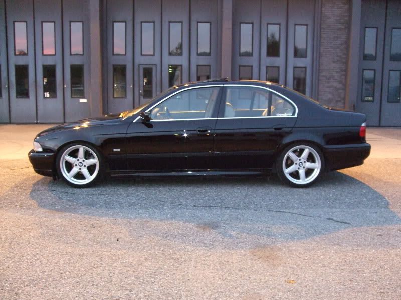

Dette er 40/20 senk, riktignok kun senkefjærer
