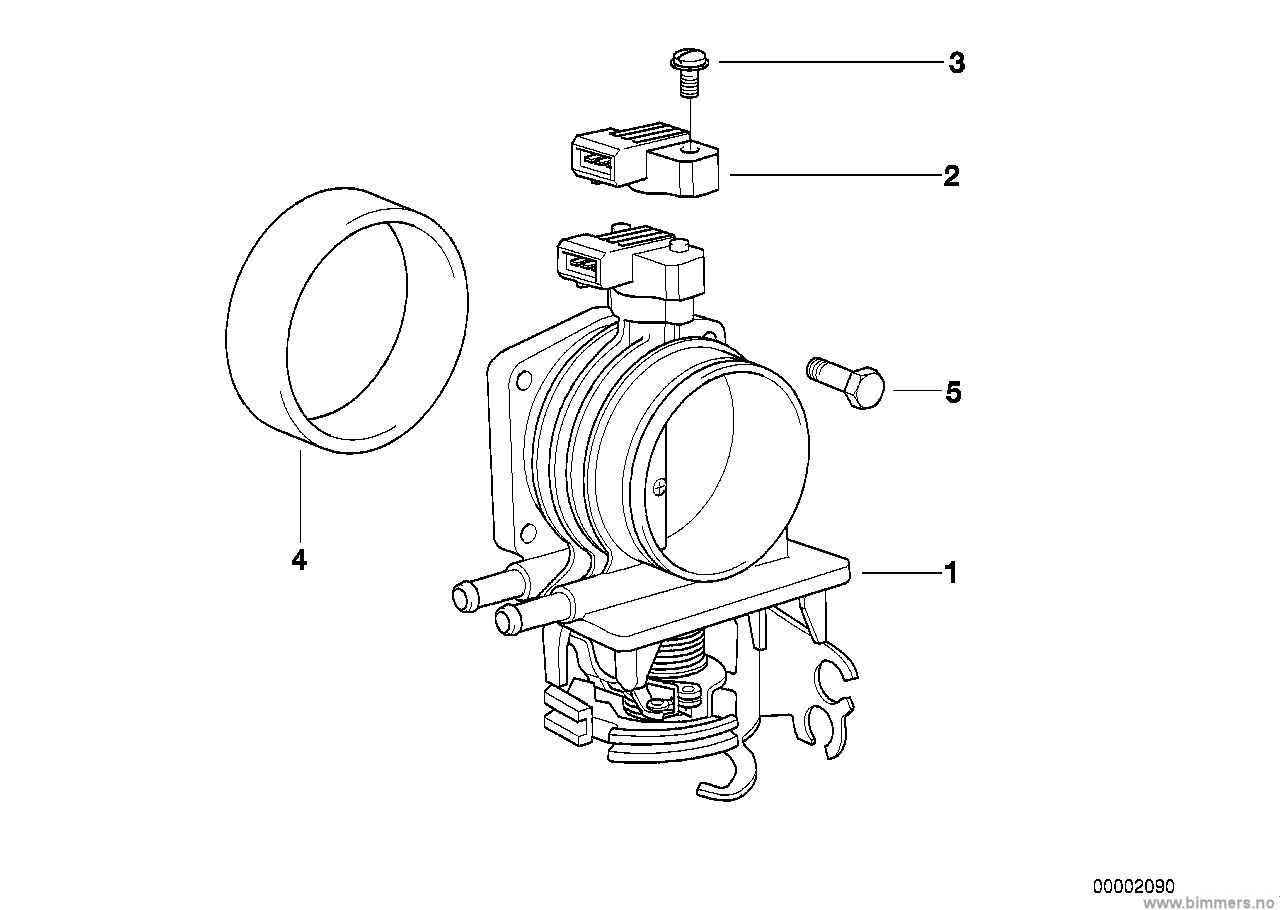

yeppbiz Skrevet April 5, 2011 Skrevet April 5, 2011 Har diagnostisert min 96 mod E39 og fikk throttle valve potentiometer error. Perodevis error! Bilen fusker av og til på omgang og lugger litt når jeg kjører. Noen med erfaring rundt dette problemet? Er det bare å bytte spjellhuskontakten og alt vil være bra? Takker for svar:-)
Ballder Skrevet April 5, 2011 Skrevet April 5, 2011 Det tilsier at det er feil på potensiometeret på spjeldet. Kontakten din er nok fin, men den sorte lille dingsen som kontakten er koblet til kan du bytte.
yeppbiz Skrevet April 5, 2011 Forfatter Skrevet April 5, 2011 Jepp jeg mente den ja:-) Denne ikke sant? Nummer 2!
