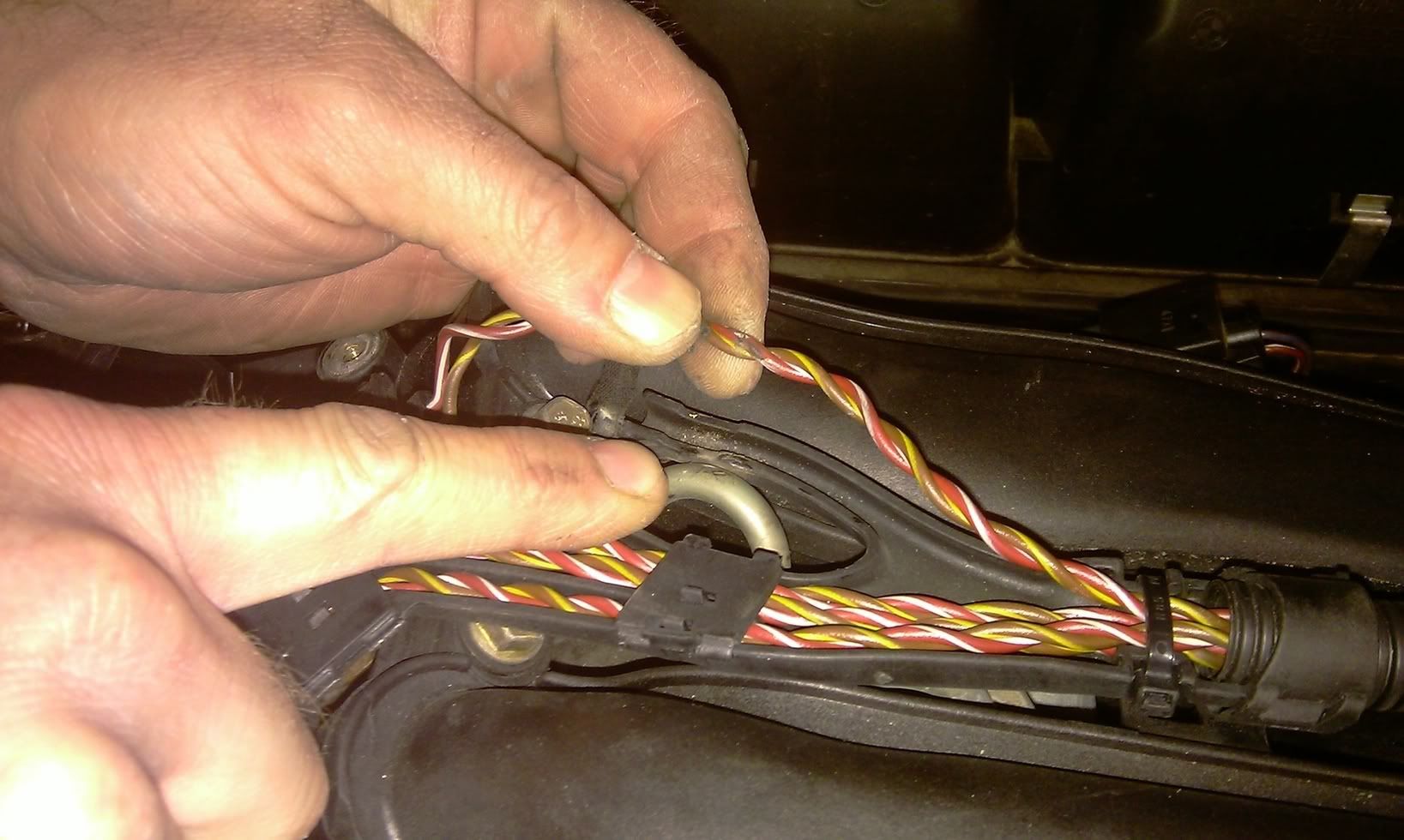

Etter en helg med feilsøking og logging er problemet løst :D
Fikk lånt meg et Texa diagnose verktøy samt god hjelp fra en god venn og logget alt fra railtrykk til turbotrykk osv.
Lang historie kort synderen var strømforsyninga til dyse nr fire som kortsluttet mot fuel røret hver gang motoren beveget seg langt nok mot eksos siden. Så det var ikke motorfestet i seg selv som vår ødelagt, men det hadde med bevegelsen på motoren å gjøre :D
Ingen feilkoder dukket opp før motorn plutselig stoppet for meg ved en anledning. Da lå det kode inne på alle dysene.
Se der ja. Bra jobba.
Har hørt om dette før,men aldri vært borti at det faktisk har skjedd. Ser du hvorfor det er gangs hull?
Det ser ut som det mangla et strips som skulle ha holdt ledningene nede i skinna :(
Jeg har jo hatt dette av tidligere når jeg fjerna swirl flaps'n, men la ikke merke til det da :oops: Er ca 40 000km siden tenker jeg...
Vi mistenkte etterhvert at det hadde et eller annet med ledningsmatta å gjøre, jeg ringte da "kontakten min" på bilia og hørte om de hadde hatt noen problemer med brudd i ledningsmatta tidligere. Han sa at de hadde hatt det på enkelte bensin modeller, men ikke på diesel modeller.
Det virket på han som om de hadde byttet mengdemåleren først hvis jeg hadde satt den opp der.
Det er mange som bytter denne uten grunn ja. Men det står faktisk i notatene fra bmw at man alltid skal sjekke ledningene som går fram til injektorene, sikkert nettopp pga dette stripset du nevner.
