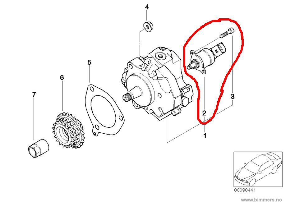

Har nå også fått tips om at det kan være denne mengdemåleren på dieselpumpa som kan være synderen.
Tester å bytte filter først, deretter mengde måleren.
Da var filteret bytta uten at det hjalp nevneverdig :(
Da blir det å prøve mengdemåleren på dieselpumpa neste.

Jeg beskrev problemet og spurte om det kunne være dieselpumpe, dyser eller filter siden det ikke dukket opp noen feilkoder. Han sjekket da opp litt ringte meg tilbake og sa at det mest sannsynlig var denne mengdemåleren da de hadde byttet flere slike tidligere på biler med tilsvarende syptomer. Han har stort sett hatt riktig de andre gangene jeg har hørt med han i hvertfall.
Jeg kan så klart også gjøre det enkle, dvs sette bilen opp til de for at de skal kjøre diagnose og feilsøke til 1000.- pr time, men utifra tidligere erfaringer klarer jeg å finne problemene og løse de selv til kun en brøkdel av kostnadene :D
Jeg fikk ikke noe eksakt pris på fredagen da de hadde litt problemer med datasystemet sitt. Men utifra prisen i nettbutikken til GS Bildeler vil jeg tippe et sted mellom 1500 og 2000.-
Jeg ble enig om å kontakte de igjen på mandag hvis jeg ikke jeg fant ut av det i helga.
