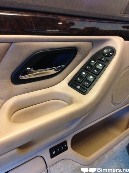

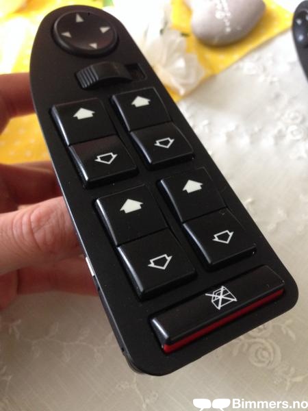

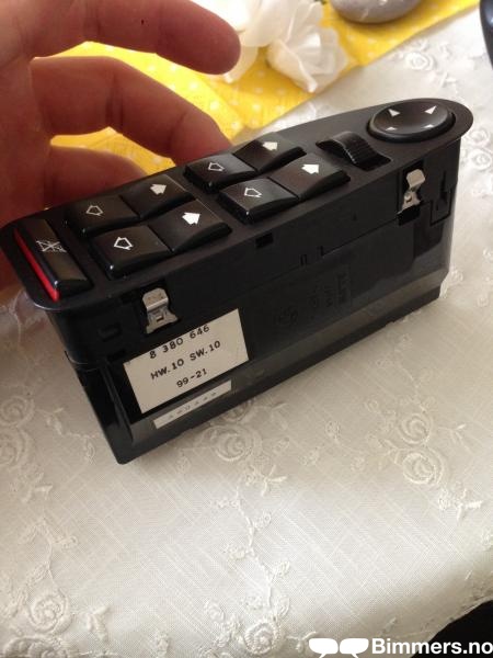

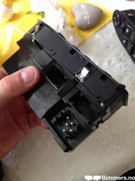

Her er litt bilder av bryterpanelet, dette viste seg å være original BMW vare, men selv om alt fungerte helt perfekt, lurer på om det er til facelift da tilkoblingene er på siden og ikke under? :P
post-62858-0-99088600-1398199543_thumb.j
post-62858-0-71340200-1398199548_thumb.j
post-62858-0-82575100-1398199545_thumb.j

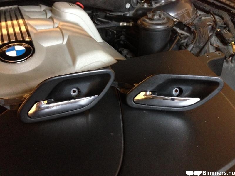

Og et bilde av nytt vs gammel dørhåndtak, det nye var skikkelig tight og flott :)
post-62858-0-95383000-1398199641_thumb.j

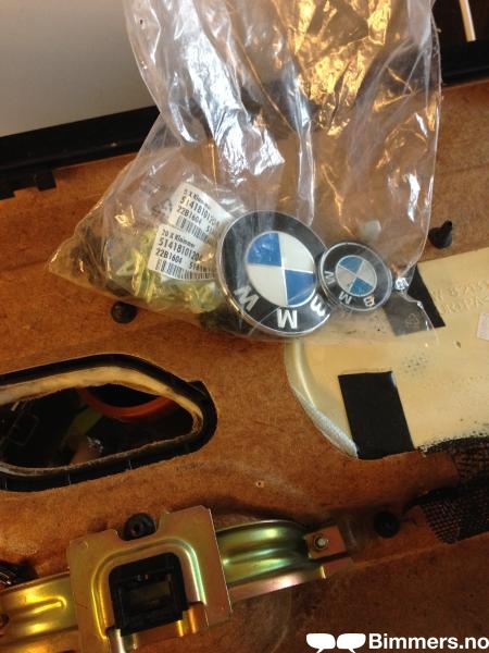

Klips og tropper (o.l) er veldig kjekt å ha liggende ekstra!
post-62858-0-26268900-1398199800_thumb.j

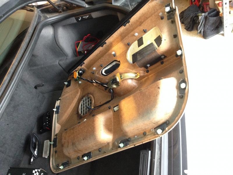

Slik ser det ut innvendig for de som ikke har sett det :P
post-62858-0-94432900-1398199803_thumb.j

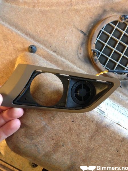

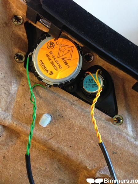

Diskanten, passe vrient å få av de festene, men lett å sette fast igjen! Husket heller ikke det var to elementer :P
post-62858-0-43449100-1398199905_thumb.j
post-62858-0-58637900-1398199902_thumb.j

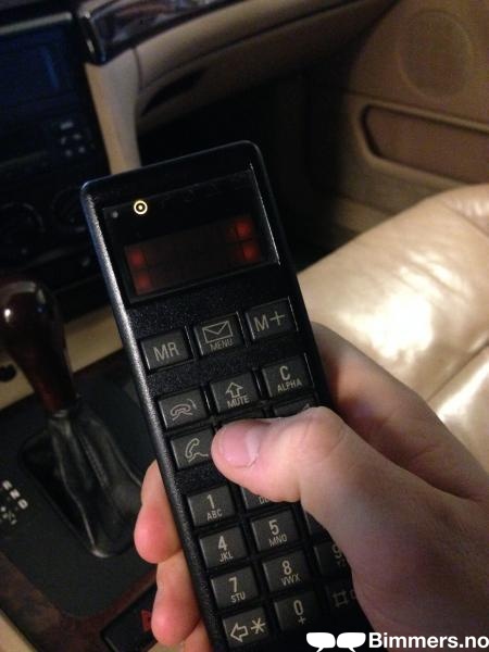

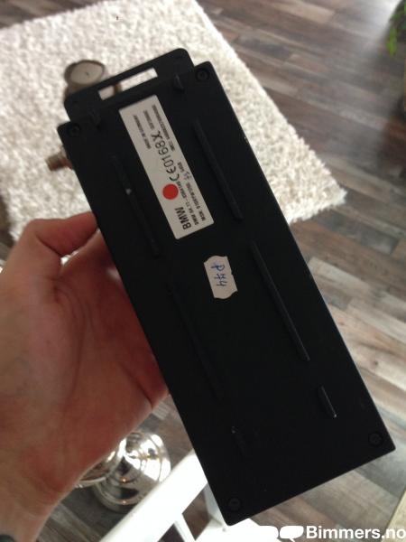

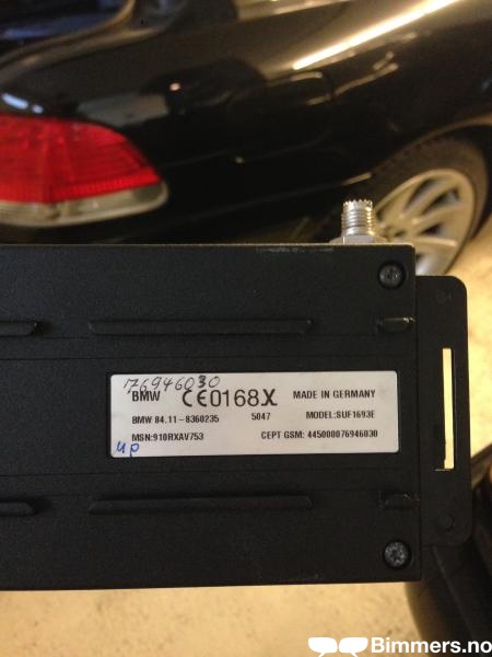

Telefonproblemet ble jeg fort klok på etter byttet til den "nye" modulen og satte en ny 10A sikring i sikringsholderen. Da ble det altså lys i telefonrøret og MID'n reagerte :D MEN, BMW-nummeret på den "nye" og den gamle modulen stemte ikke overens, og det resulterte i at lyset i røret og MID'n sluktes etter ca 1-2 sekunder.. Altså jeg må få tak i en ny modul, og jeg har en telefonmodul til overs om noen trenger. Men alt i alt var det virkelig et høydepunkt at jeg fant en løsning problemet :)
Akkurat her var det lite strøm på bilen, så derfor det svake lyset :P
post-62858-0-75686300-1398201125_thumb.j
Her er en video som ble ekstremt dårlig og skjeiv etter opplastning, men man ser hvordan den oppfører seg:

Her er den gamle modulen, så om noen har liggende er jeg interessert om jeg ikke finner et kupp som den andre på Ebay :P

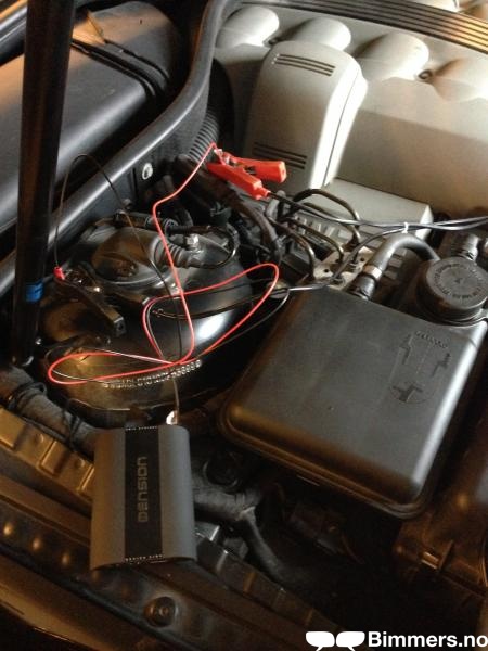

Ellers noen andre bilder, Dension blir montert i E65'n :P
post-62858-0-58586900-1398201256_thumb.j

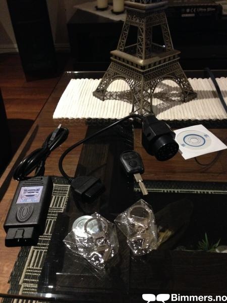

Diagnoseutstyret fikk jeg ikke helt til da jeg fikk bluescreen hver gang jeg skulle installere selve adapteret, men får det tilsendt hit og skal lære meg dette skikkelig!
