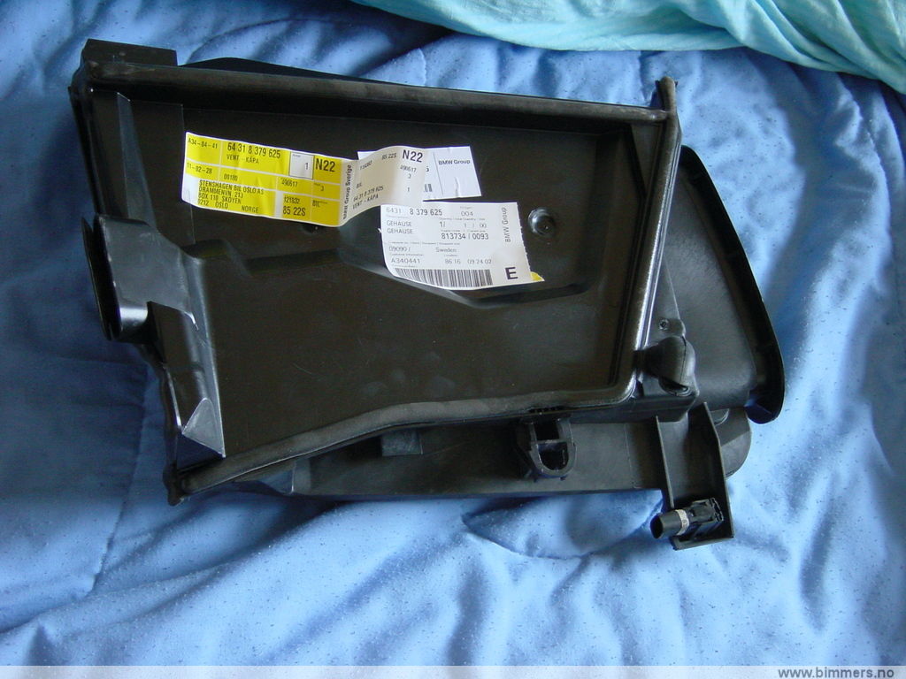

Dette er bilde av luftfilterkassen fra undersiden. Gummirøret som er dreneringen sees på bildet til høyre som en liten stuss. Er denne blitt morken kan den med fordel byttes ut. Viktig at det er rent i filterkassen og at dreneringen er helt åpen.

Har man surlukt så kan det være pga tett filter/gammelt filter, tett drenering på filterkassen, eller bakterier i AC anlegget som bjalle skriver om. Som oftest er det bare tett filter med tett drenering.
