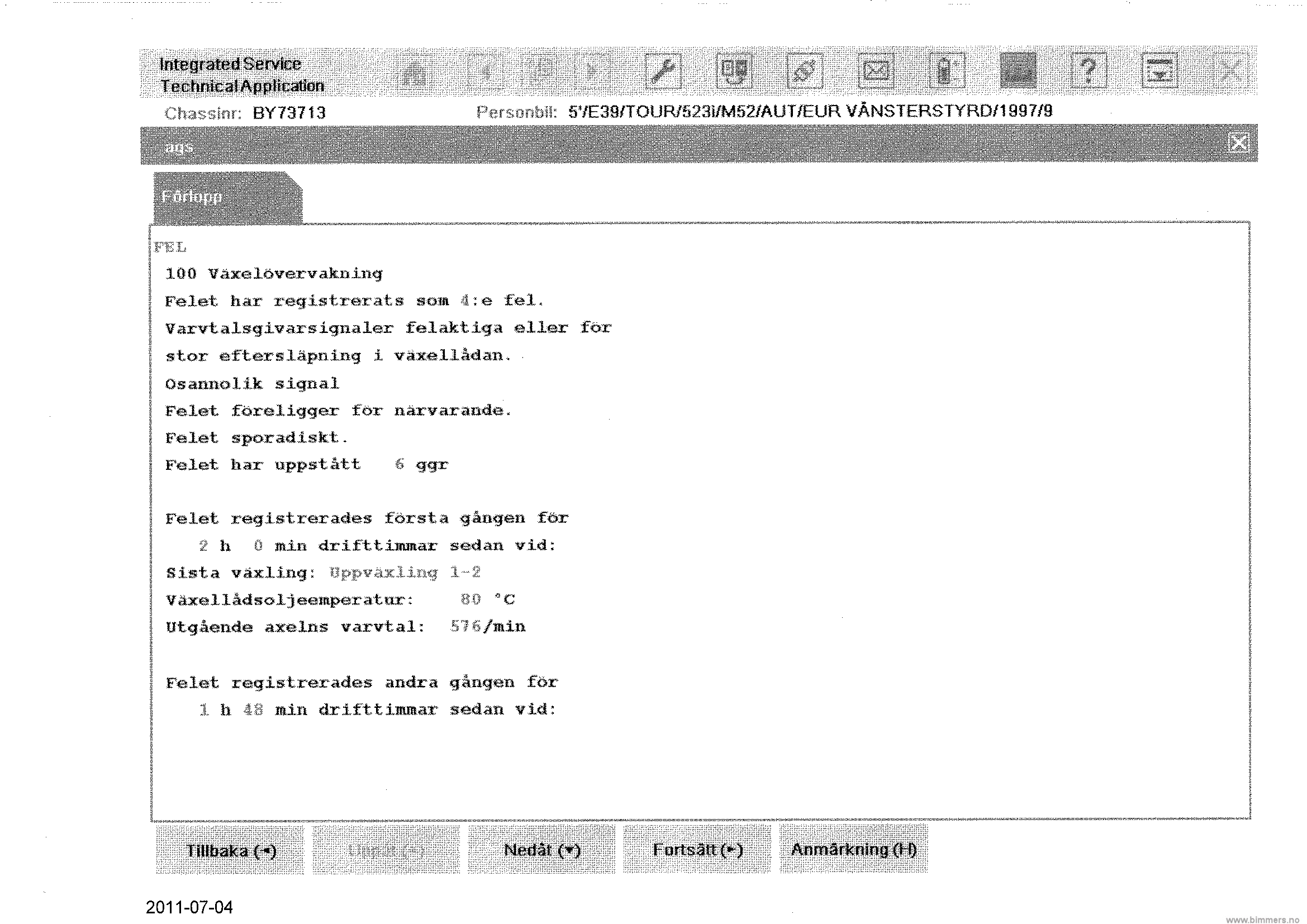

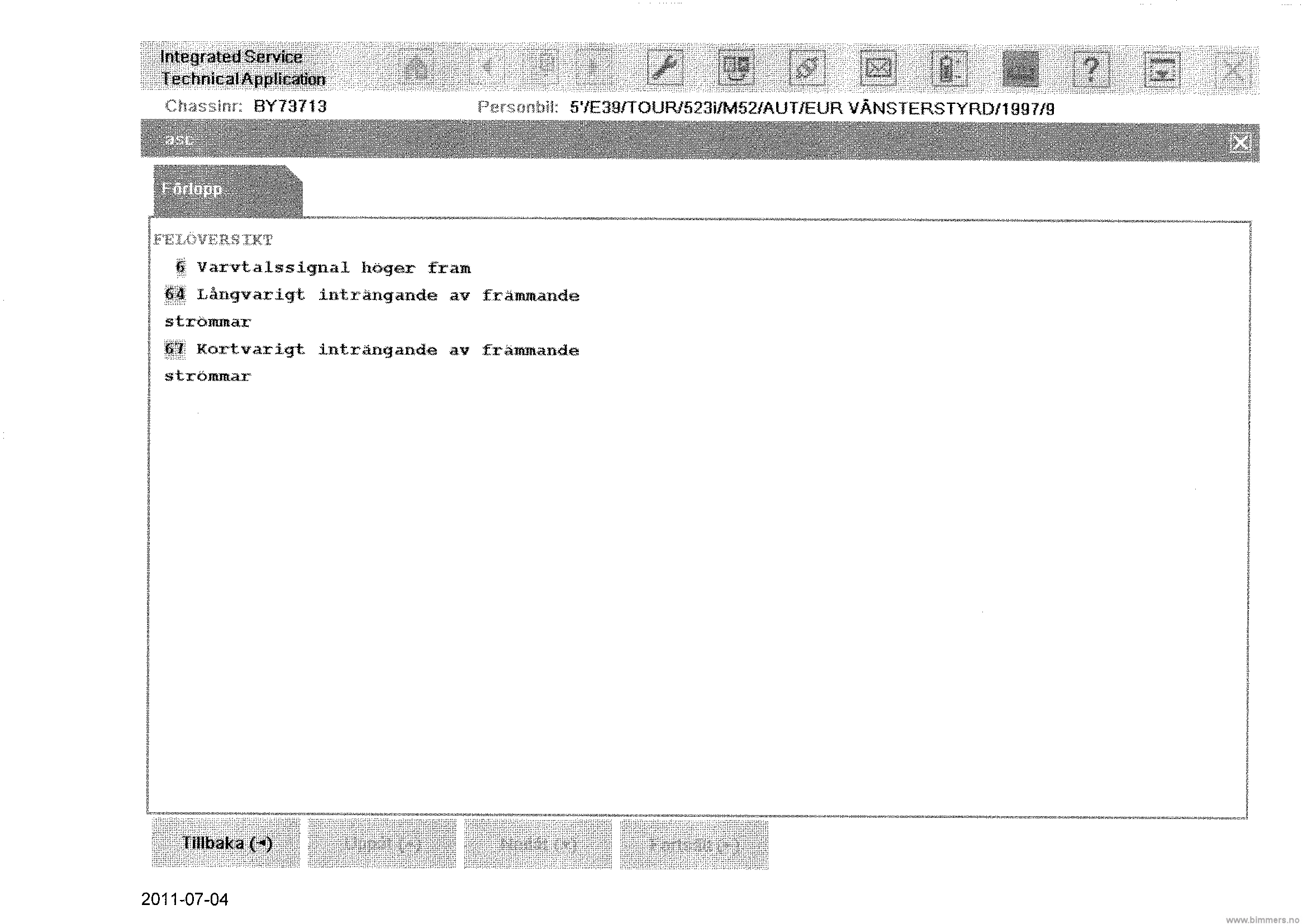

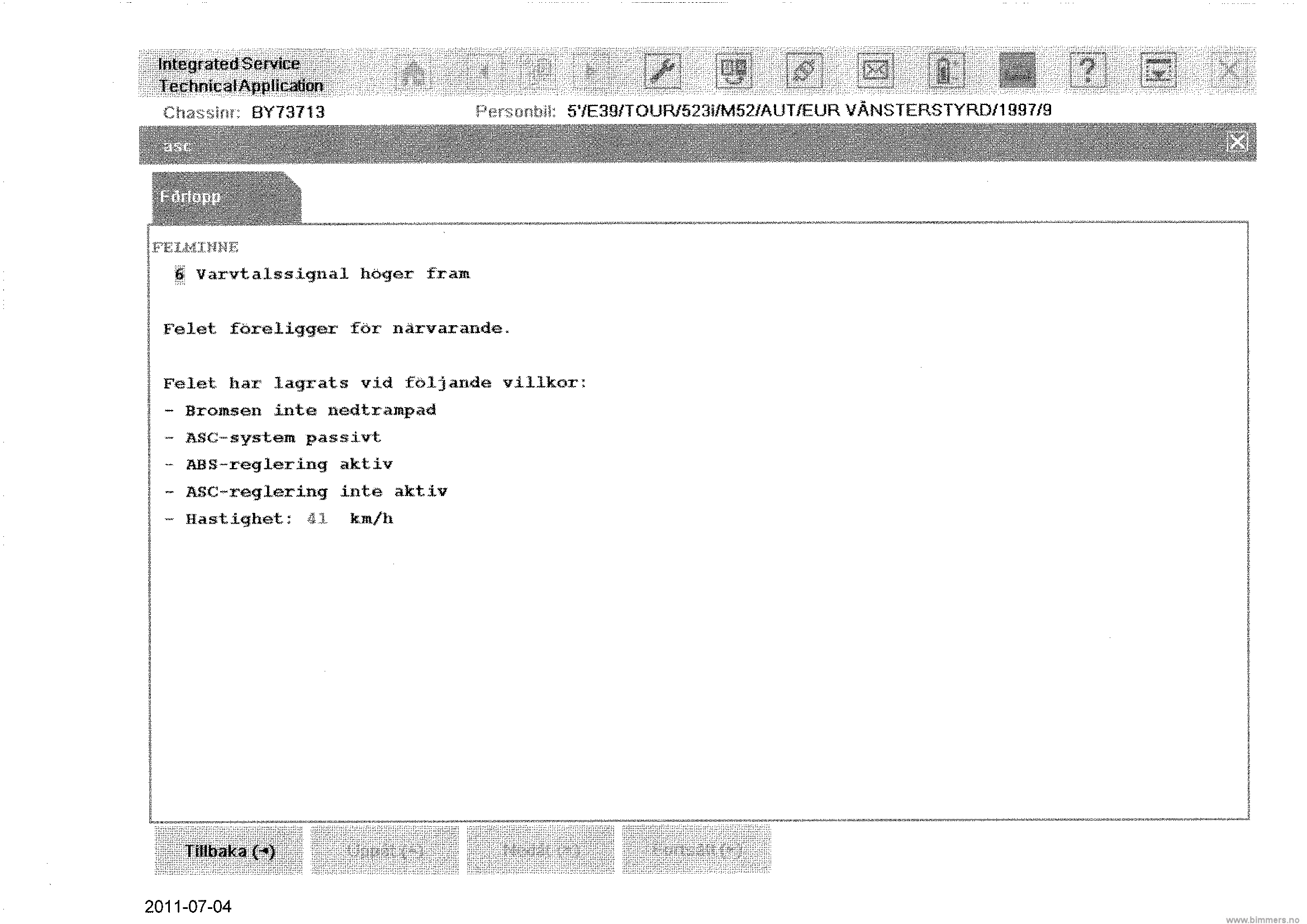

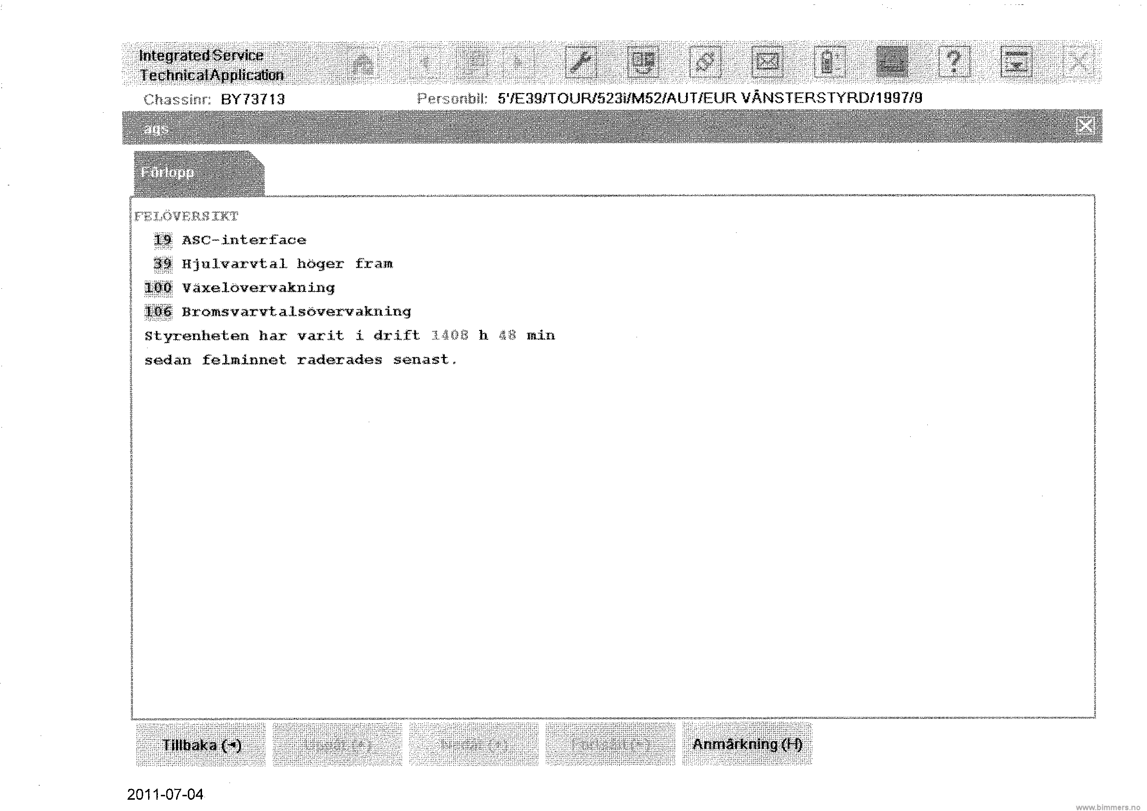

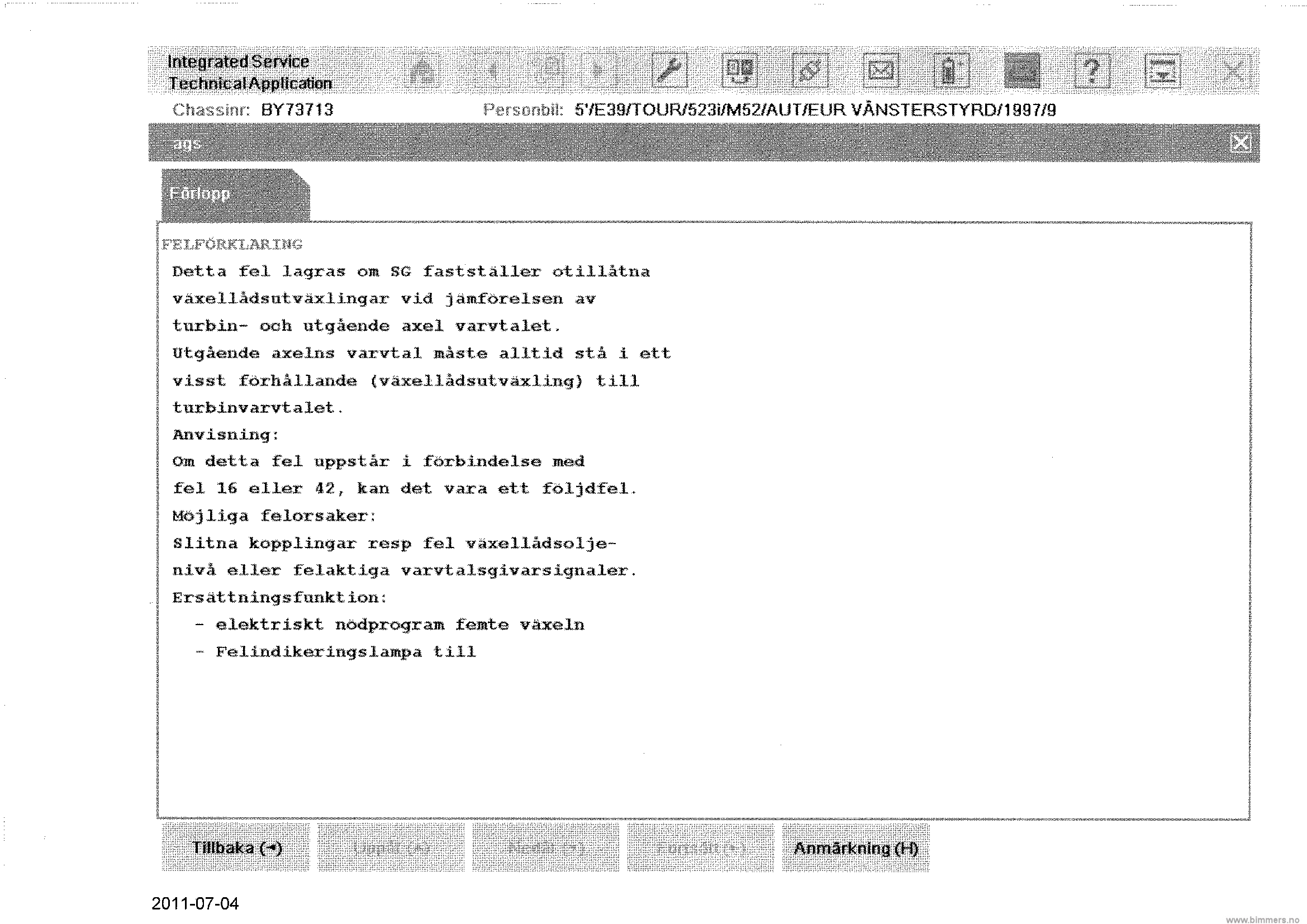

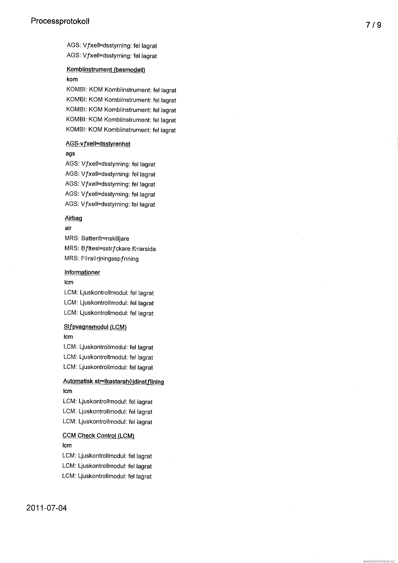

patchie Skrevet Juli 7, 2011 Skrevet Juli 7, 2011 først vil jeg bare informere om at det er min bil vi snakker om her.. jeg har hatt den inne hos BMW. De sier det er feil på ABS sensor høyre foran, den andre feilen er at hastigheten mellom girkasse og motor har vært forskjellig (klutsjen/lamellen slurrer). også tappet de par dråper olje og så den var svart, så fikk jeg utskrift av alle feilkodene osv.. For å forklare det som skjer når jeg prøver å kjøre bilen etter at alle problemene har kommet: Da vi kjørte bilen til verkstedet og fra verkstedet så setter vi bilen i drive, så kan vi gasse opp til nesten 3-4 tusen omdreininger, uten at det skjer så mye(da står den i 1.gir). Men når vi får litt fart på den etter 200 meter (rundt 40), så går kassa i nød-modus(da tvinges kassa til å kjøre i 4 gir). Da går den selvfølgelig veldig dårlig i lave hastigheter, men går helt fint fremover uten ulyder eller lignende. Jeg fikk også rygget den inn i parkeringsplassen hjemme, uten problemer. Jeg er ingen ekspert, men for meg så virker det da som det er to feil. ABS sensoren må byttes, og klutsjen/lamellene i automatkassa må byttes(da bytter man vel også oljen). Siden dere insisterer på at det kan være kun ABS sensoren, så skal jeg selvfølgelig prøve å bytte denne først og se. Takker for tips. PS: Hvis dere vil så kan jeg skanne inn arkene jeg fikk med feilkoder fra BMW.

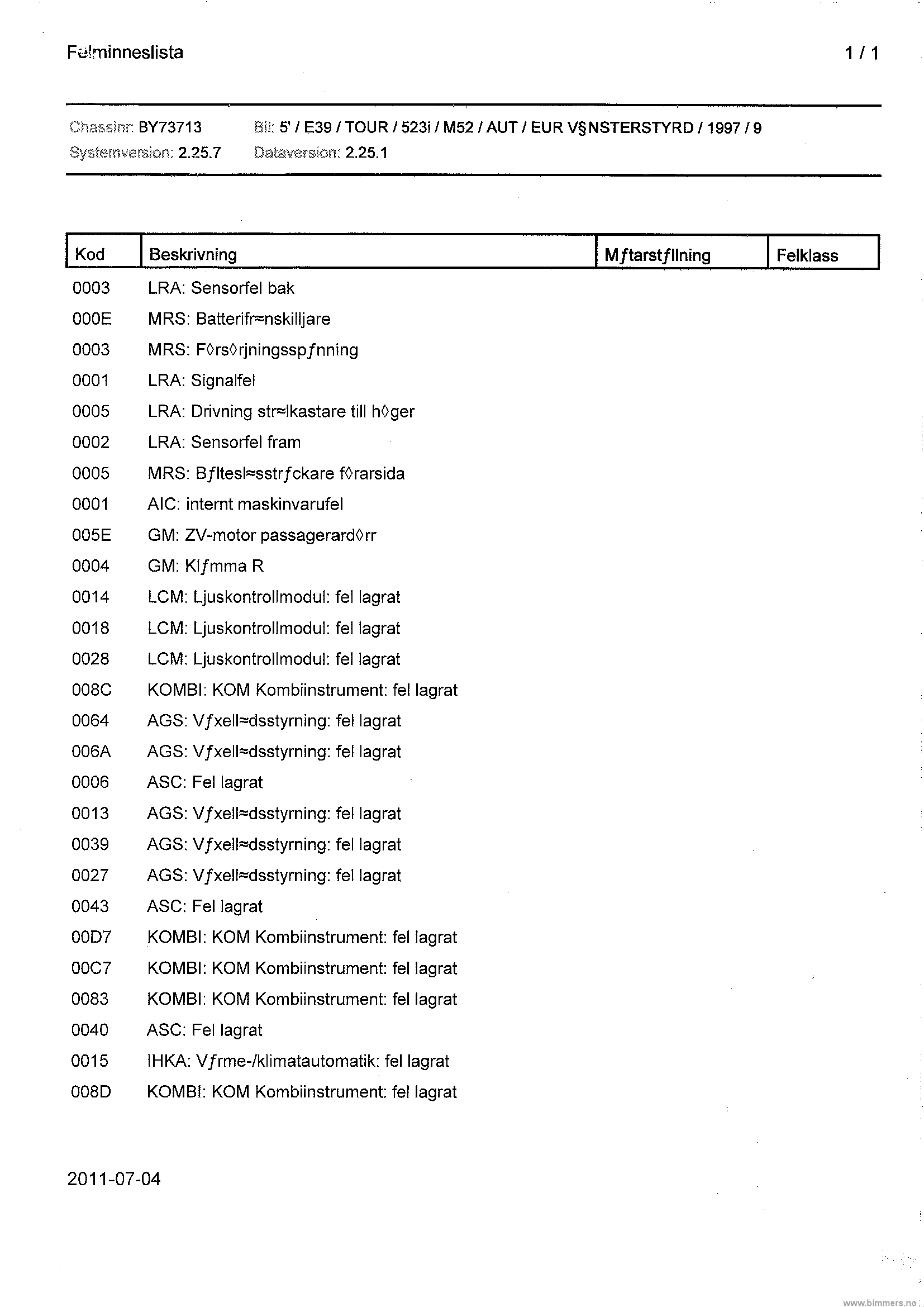

Vannslangen Skrevet Juli 8, 2011 Skrevet Juli 8, 2011 Ja legg inn feilkodene. Du bør skaffe deg et carsoft program selv og gjøre dette selv. Det du bør gjøre nå, er å slette alt av feilkoder på bilen, ta den på en kjørerunde (etter at abs sensorene er friske naturligvis) og deretter scanne den igjen. Ellers risikerer du å bekymre deg over feilkoder som kanskje er et år gamle og som er iorden igjen, bare ikke slettet fra hjernen. Deretter poster du de nye, aktuelle feilkodene her.

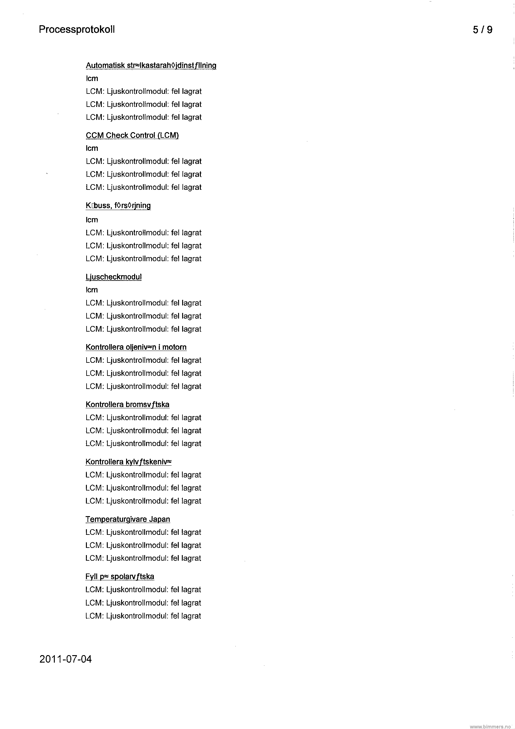

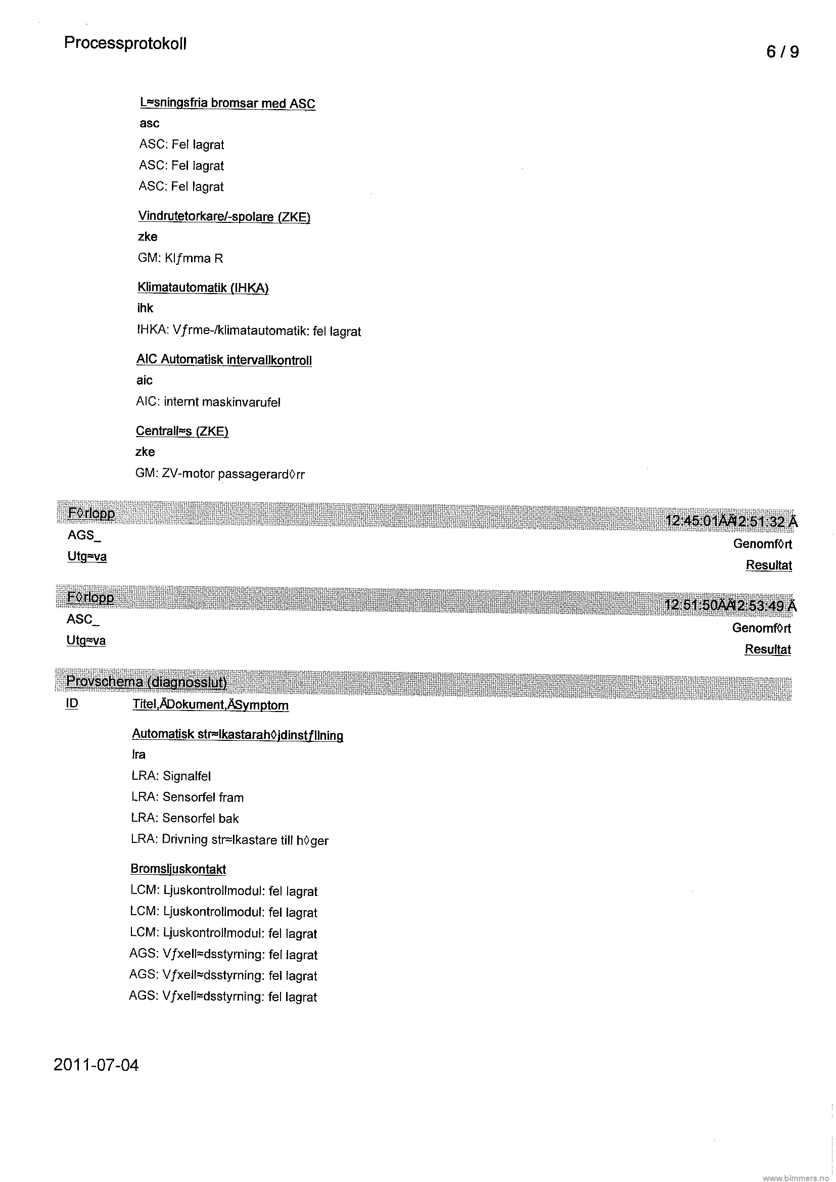

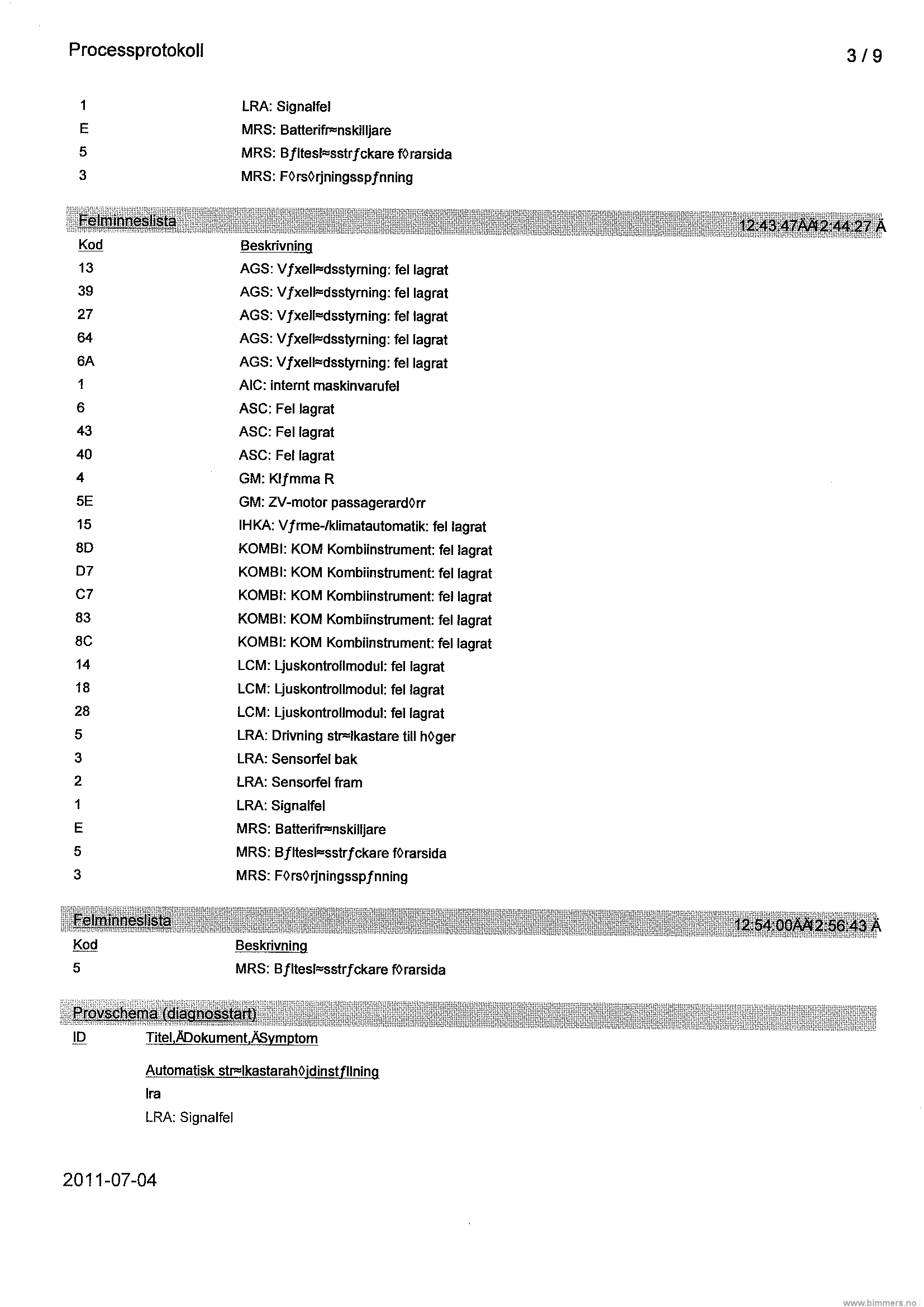

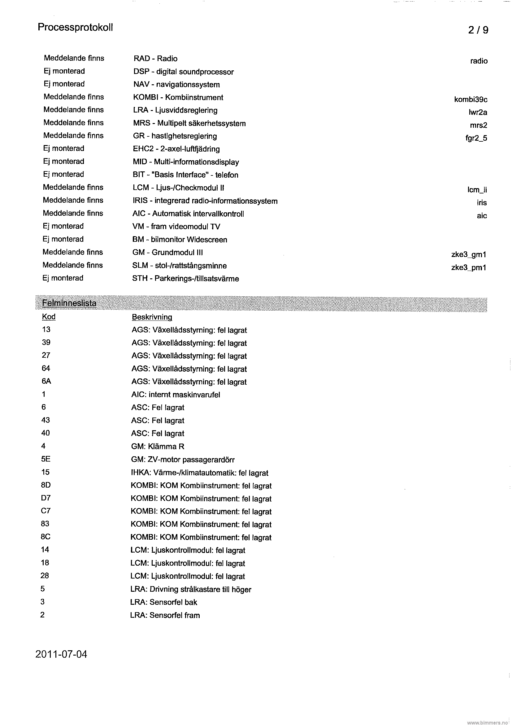

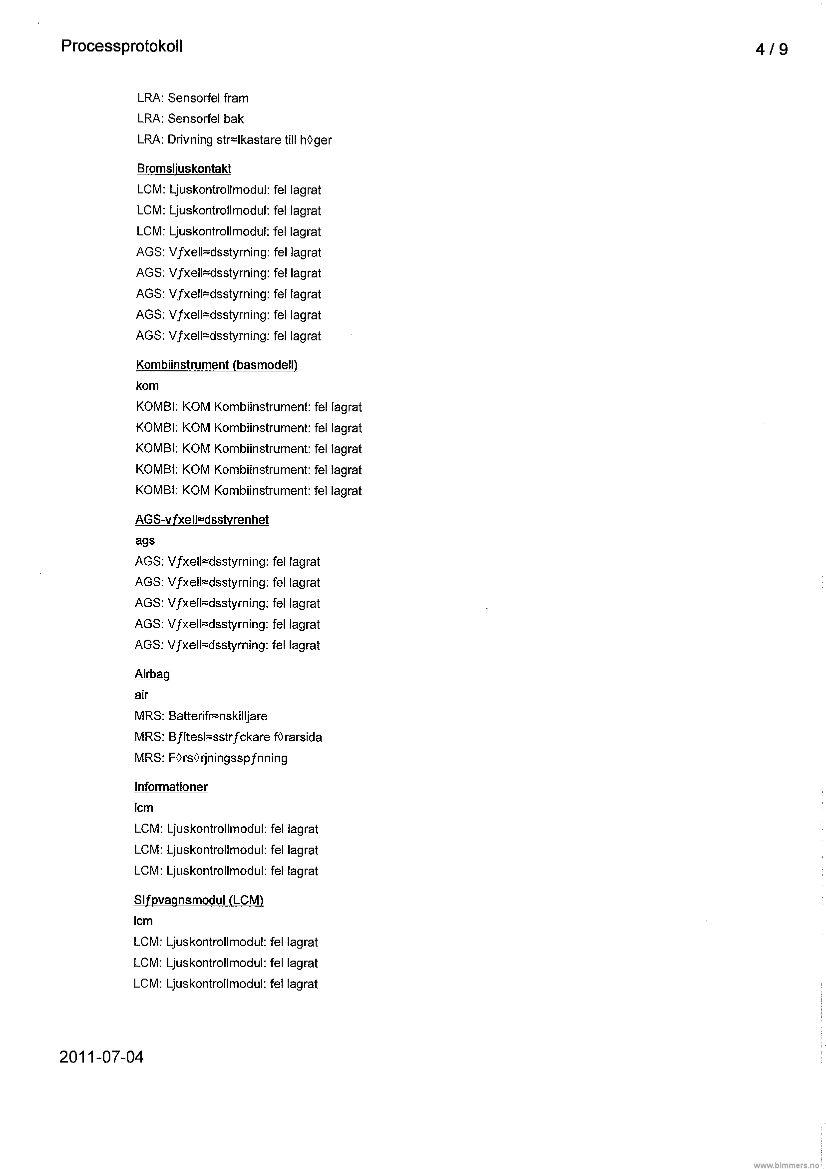

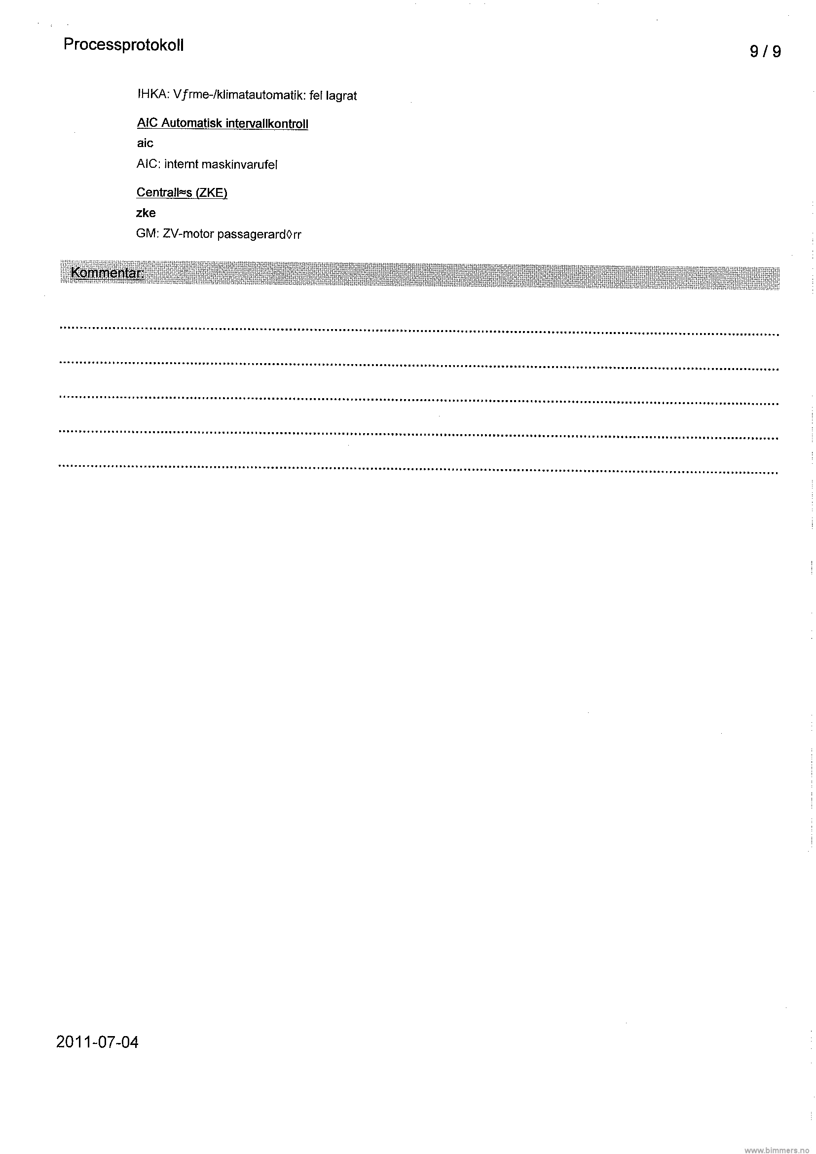

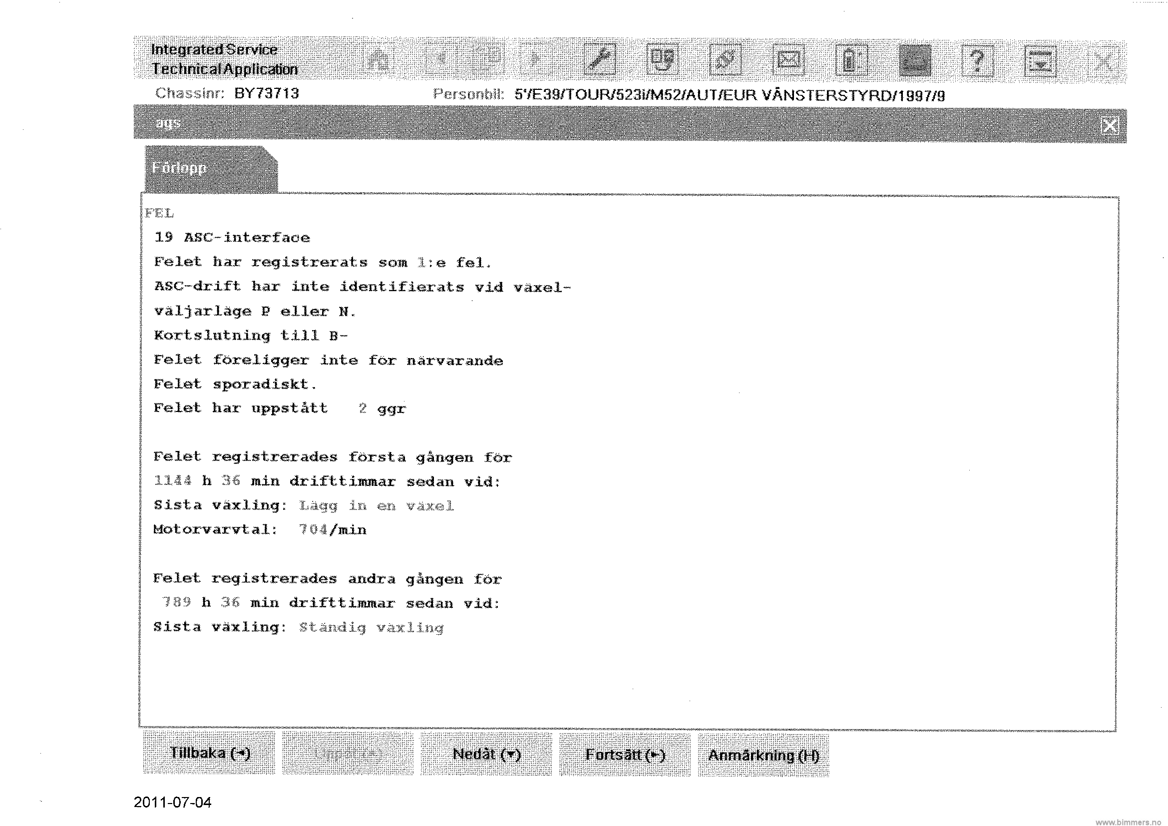

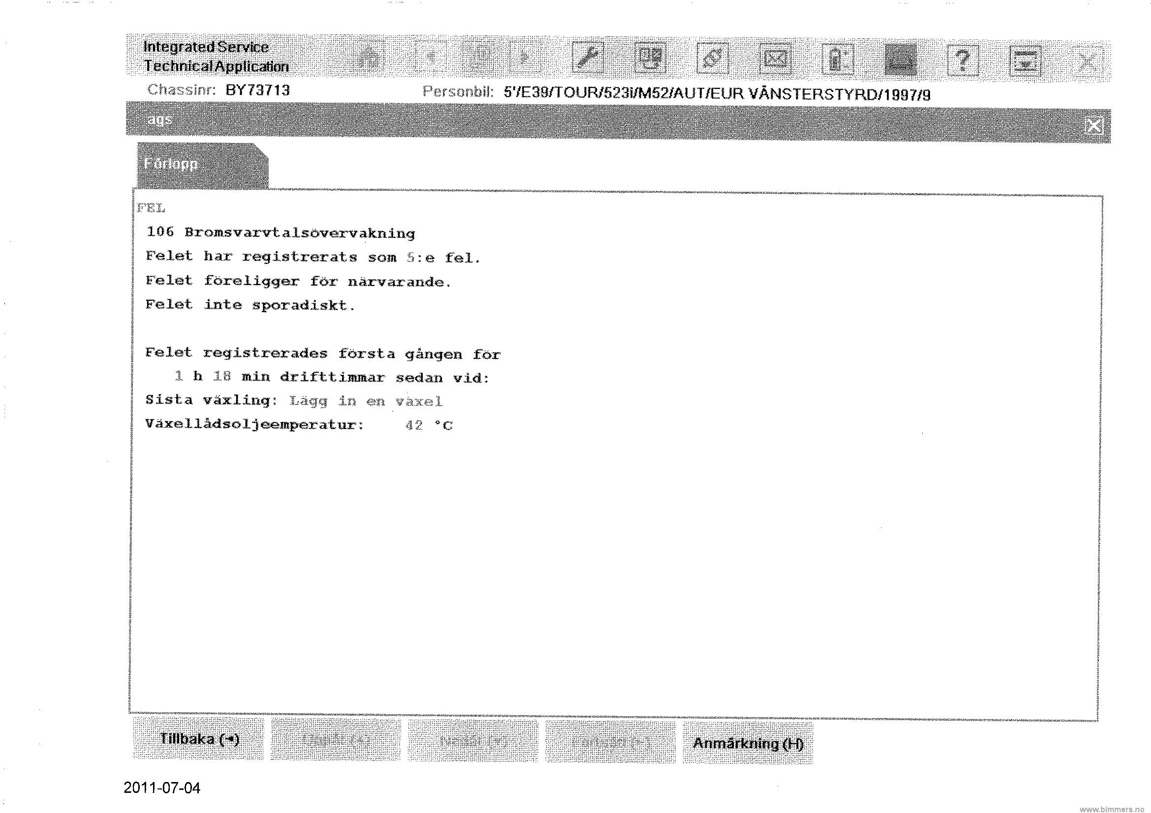

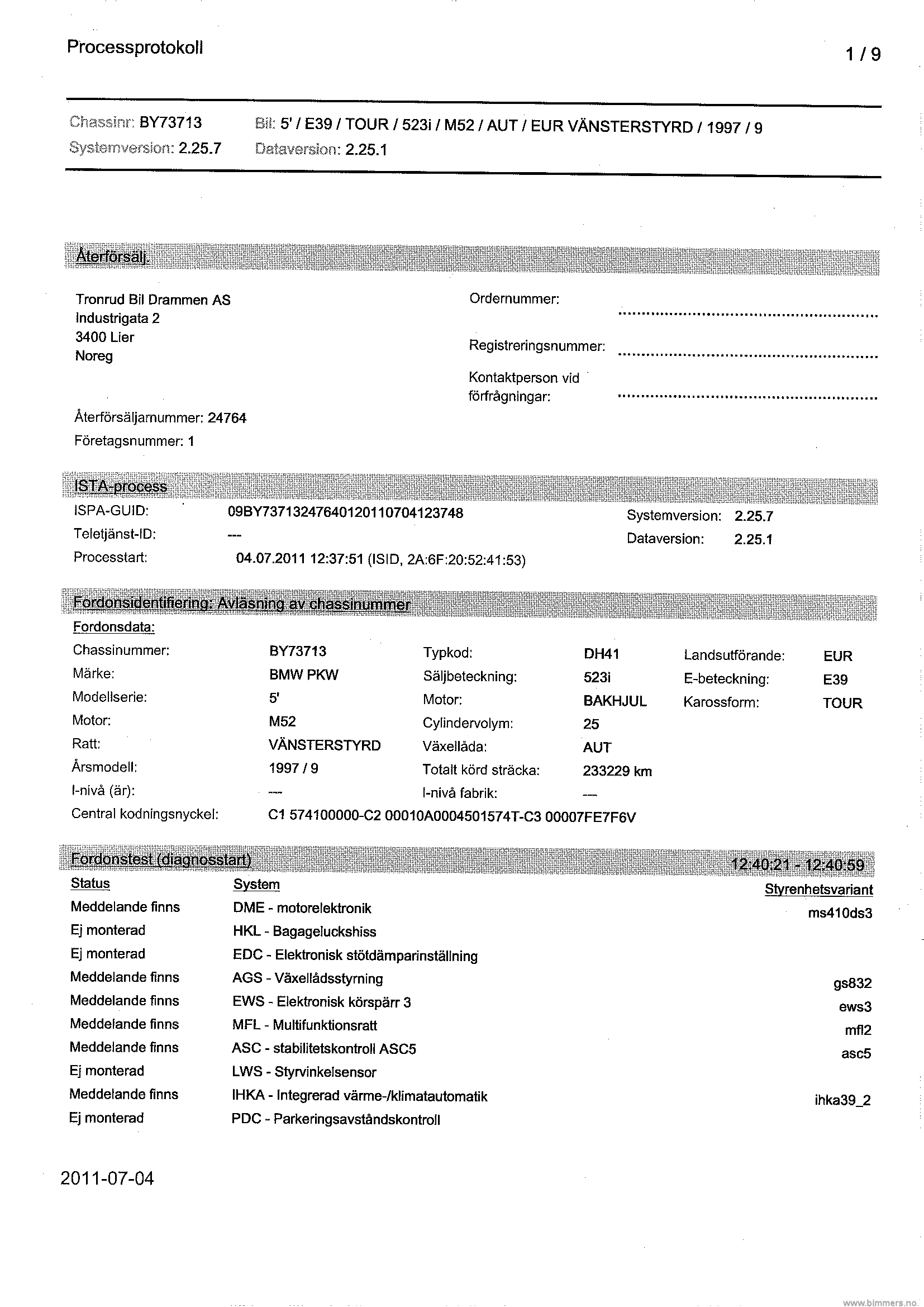

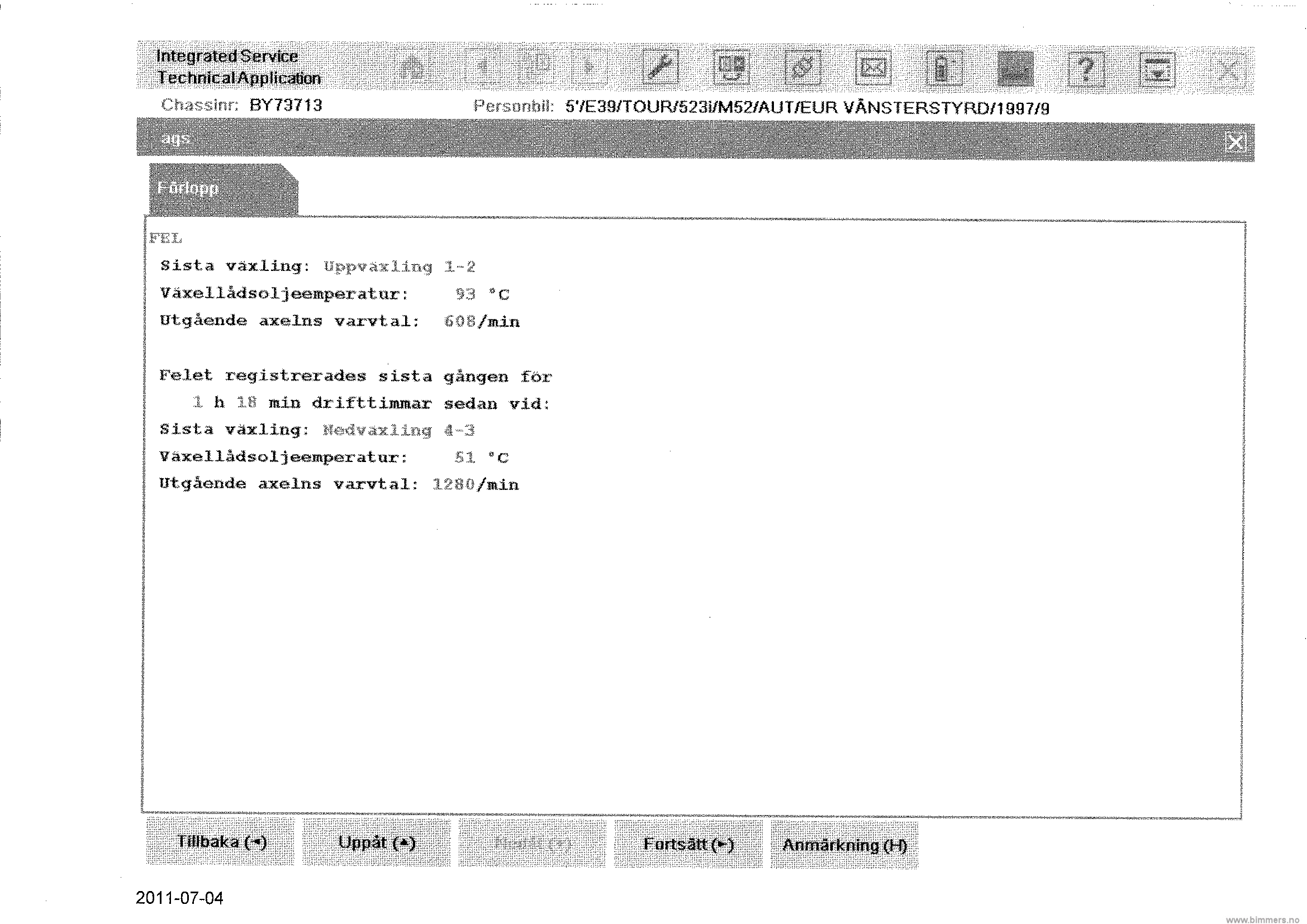

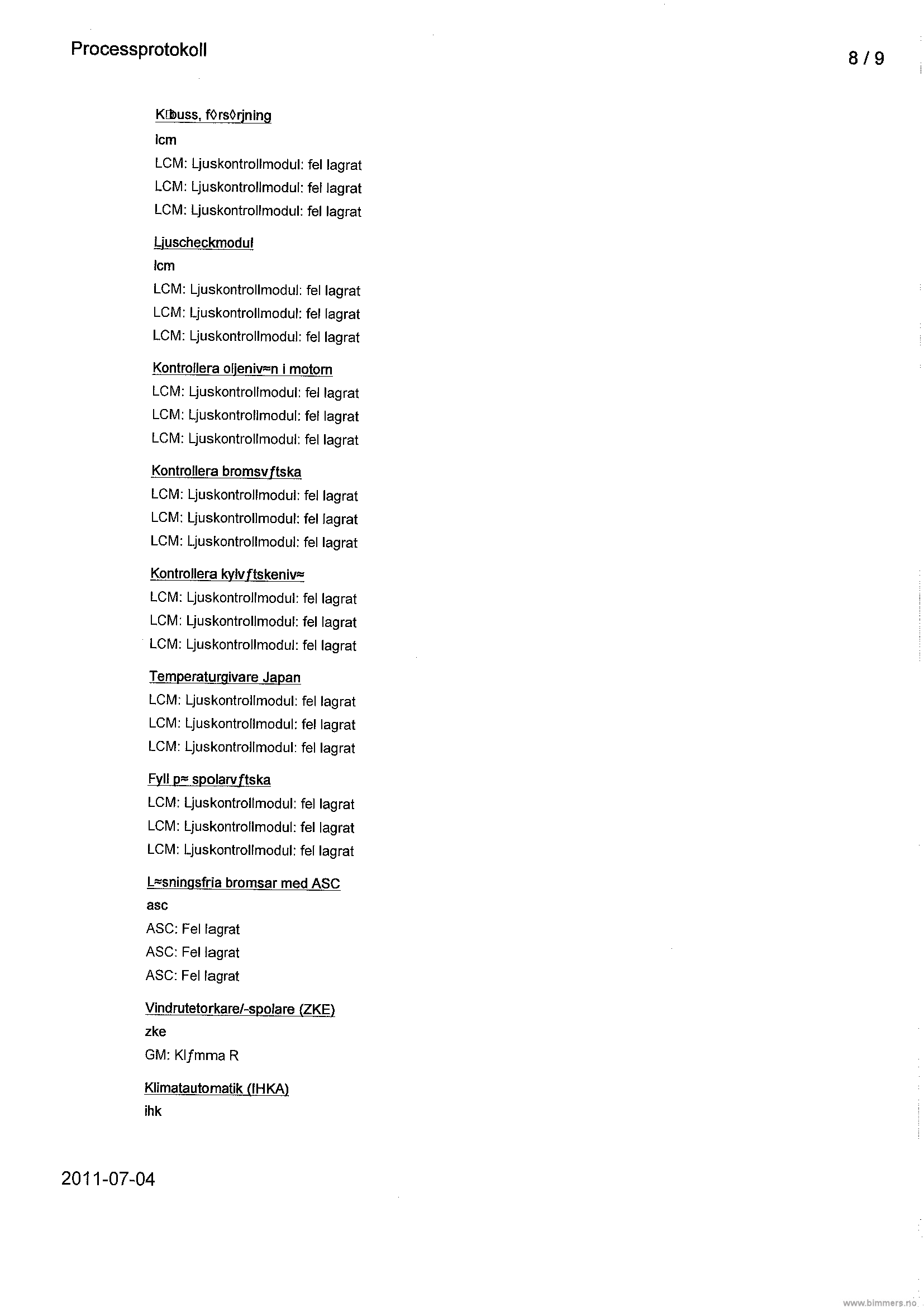

patchie Skrevet Juli 8, 2011 Skrevet Juli 8, 2011 Da har jeg fått skannet inn all infoen jeg har fått fra BMW. Håper dette er lesbart på Faktura.png fila, så står det hva BMW selv skriver med sine egne ord. (jeg fikk ikke lagret pdf filer i forumet, så jeg måtte konvertere de til .png, side etter side) Faktura: 1 Feilminnelista: 1 2 3 4 5 6 7 8 9 10 Processprotokoll: 1 2 3 4 5 6 7 8 9
