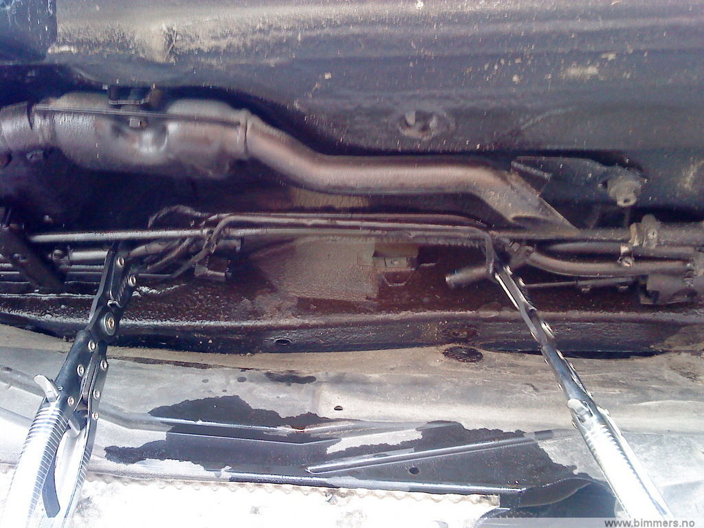

Veldig enkel jobb og bytte denne! :) Løsne noen skruer på plastdekselet under, så du får bøye det ned litt ->
Slik ser det ut under (Vertfall på min) :) :
Var igrunnen artig og bytte for det var så enkelt! :mrgreen:
Jeg kjøpte brukt pumpe på ebay.de betalte vel 700,- for ei som hadde gått ca 70000 km. :)
