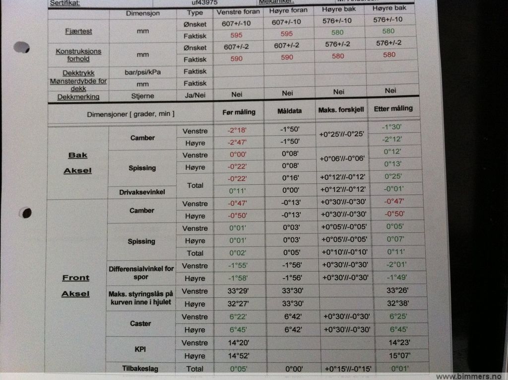

ingen av derer skriver hva dere har i spissing og caster bake?
For å finn slakker i øvre bærearmer bake må man av og til ha en skyve kraft side veis med 15til20kg for å finn slakker
Her er et bilde av min måling:
Snakket akkurat med bmw, dem sa at grunnen til at dem ofte ikke får justert mer er rusta bolter som sitter fast eller slike ting.
Jeg har kjøpt nye øvre bærearmer bak på begge sider som jeg vurderer og montere. Lurer også på og ta hjylstilling på et lokalt verksted der jeg har en kompis, så vi kanskje kan finne ut av hva som hindrer i å justere, om det er bolten eller staget.
Er ikke tenkt og gi meg før dette er i boks.. Bare dumt det kommer til og koste litt :(
