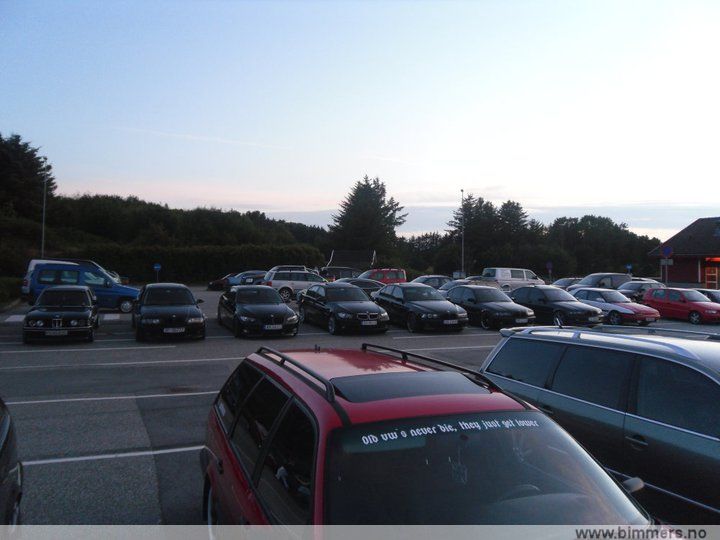

leif harald Skrevet August 1, 2011 Skrevet August 1, 2011 Var det denne bilen jeg så på "treffet" på forus og mekjarvik i gårkveld?
leif harald Skrevet August 1, 2011 Skrevet August 1, 2011 Synes det var noe kjent ja Vet du hva motor som sto i dn sorte e36n ?
Jay-O Skrevet August 1, 2011 Forfatter Skrevet August 1, 2011 Synes det var noe kjent ja Vet du hva motor som sto i dn sorte e36n ? Nei, vet ikke... Den som kjørte på stripa med den E46`en (Sort uten skilter) gang på gang? Vet ikke helt hvilken du snakker om, vi var en del BMW`er på rekka der jeg stod parkert
leif harald Skrevet August 1, 2011 Skrevet August 1, 2011 Ja stemmer, e46n var min. Motoren gikk i nød, men burde nå knust han uansett om det stemte det han sa at det var en 2,5. Ja vi var en kompissjeng som kom fra karmøy som sto der, var litt for sein til og være med på bilde du http://images.bimmers.no/files/jlcw2zhkprtknizzmw8p.jpg
Jay-O Skrevet August 1, 2011 Forfatter Skrevet August 1, 2011 Ja, stemmer - stjal parkeringsplassen din Kom en stygg W124 og parkerte kliss oppi bilen min, så valget om å flytte plass ble lett og kjapt tatt. Men dere må komme nedom på onsdag - BMWCCN Rogaland skal ha sin månedlige møte på Bråstein (Bilmuseet) da. Alltids plass til flere, og enda bedre om dere er potensielle medlemmer! Og hver søndag pleier det å være treff på Mekjarvik, så bare å ta turen innom der igjen!
leif harald Skrevet August 1, 2011 Skrevet August 1, 2011 Vi fleste er medlem i bmwccn tror jeg, men lite aktive på bmwccn trett, siden de fleste er på andre siden av fjellet Ja skal en tur til nedover om ikke så alt for lenge er planen, men da må kompressor monteres å bilen fikses først Hadde vert gøy å komt på onsdag, men de fleste er vel på jobb og jeg i bergen å tar fagbrevet så det passet dårlig Ja stemmer d, tok min plass du ja
