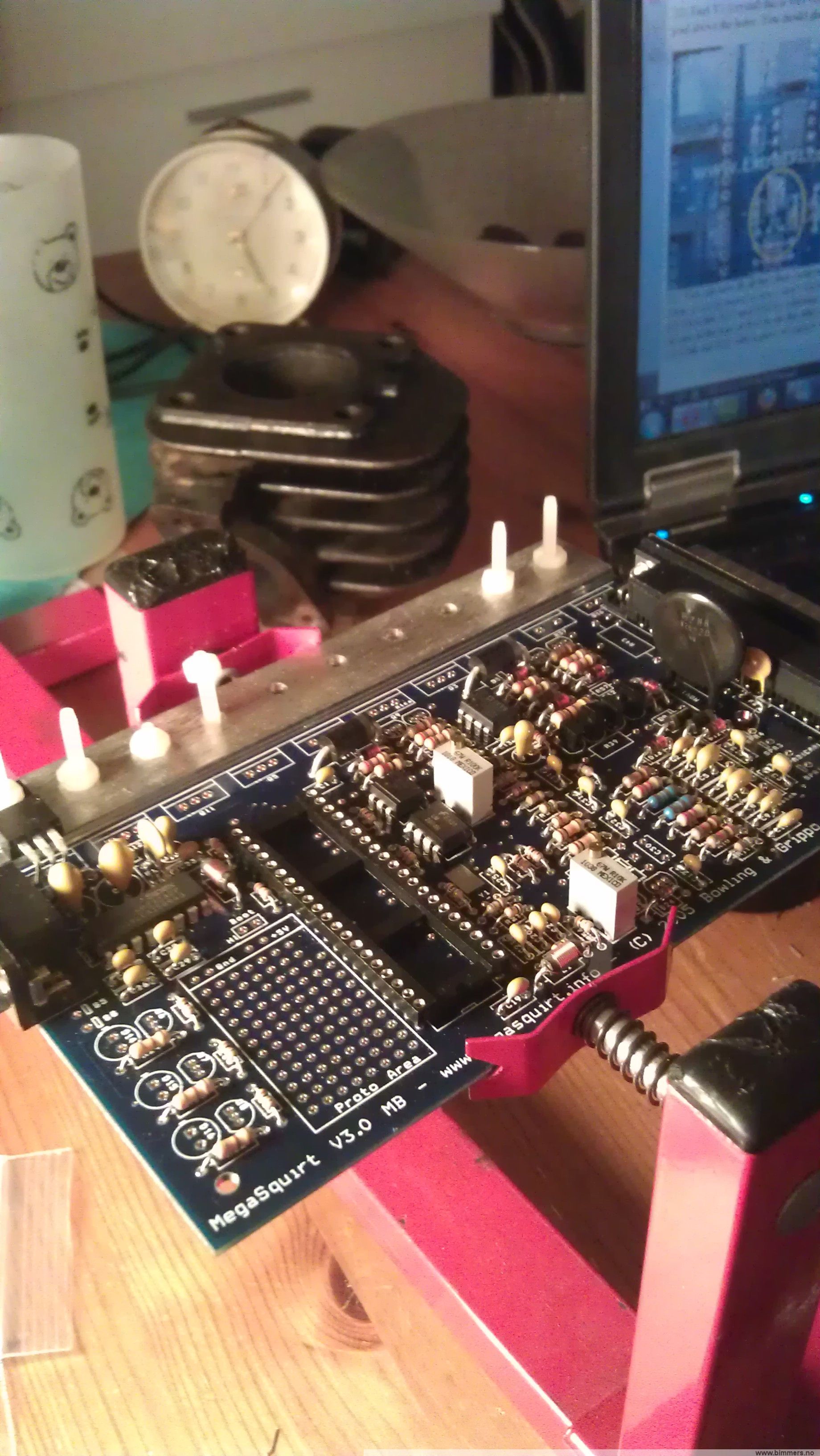

Begynner å ligne på datasprut nå! Plages litt med å få den koblet opp til dataen, men får det nok til etterhvert. Så at det var noe jeg hadde glemt å lodde så kan nok være derfor.
Må selfølgelig legge ut et bilde :)
Hehe, må le litt av alle som ikke har troen på at du skal klare å lodde dataspruten. Greit nok, du er 16 år og har ikke gjort det før, men hvordan skulle du ellers lære det liksom? :P
Uansett, jeg har troen på at dette blir bra! Stå på! :D
Hehe, sjønner jo egentlig at de blir skeptisk når dem leser at en 16 åring skal lodde datasprut alene, men som du sier, en plass må man begynne. Er bare å ta seg god tid å følge trinnene. Jeg har også troen på dette, å takk for positiv tilbakemelding! :D
