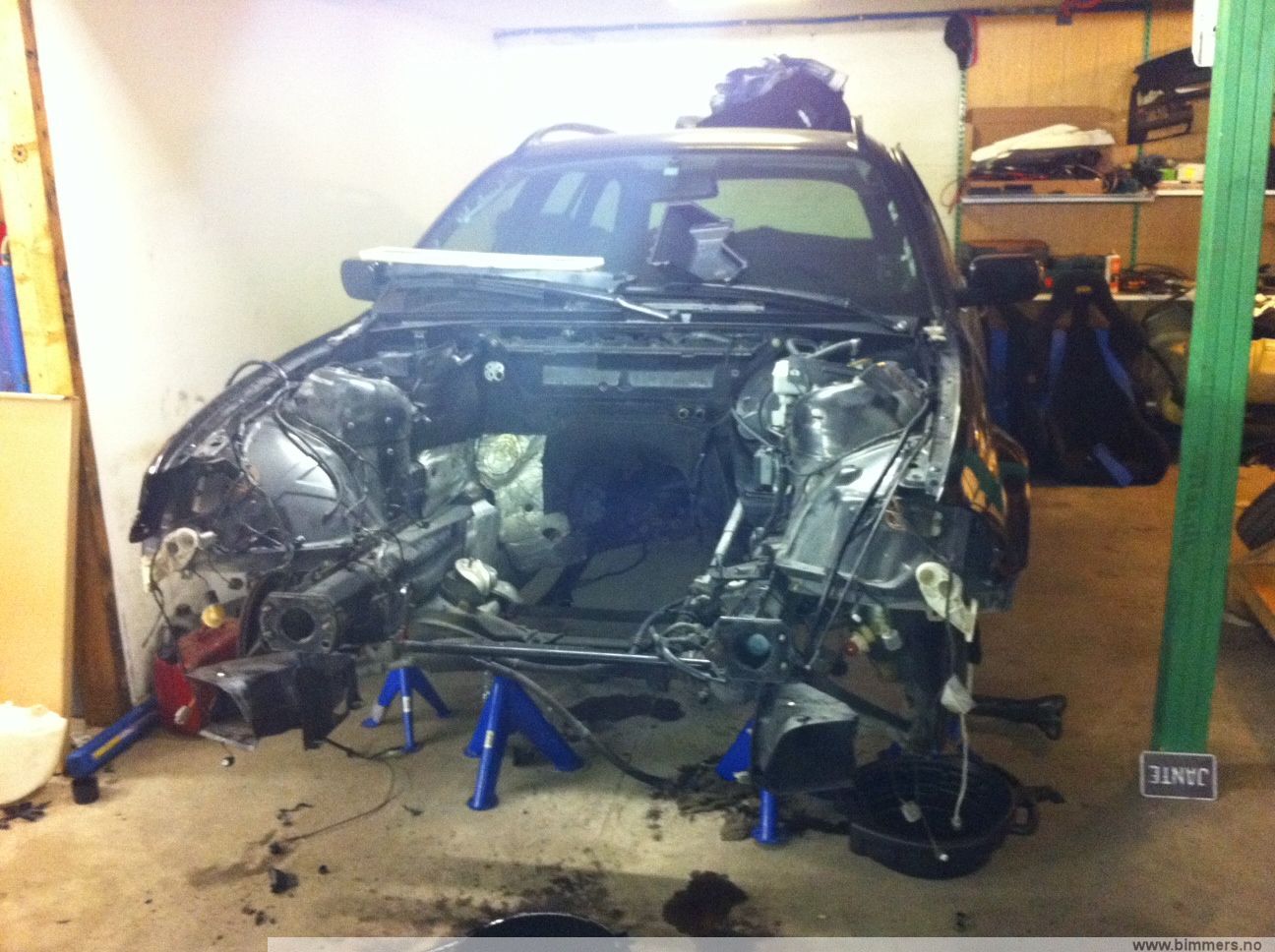

Da kommer det ennå en liten update med litt bilder av dagens arbeid.
Vi holder på å gjøre klart for å få ut motor og gir.

Ennå en liten update fra oss. Vi har fått gjort mye de siste dagene og nå er motor tatt ut. Så hvis noen er interessert i en 318 motor med gir ( Getragkasse, og tror det er 220 kasse) motoren har gått ca 165.000KM, kom med skam bud.
Det neste som skal gjøres er å få plukket av forstilling, bakstilling, bremser osv.
Så må vi vel få byttet en del foringer osv.
Vi fikk også bestilt helbur i går til E46, så dette må moddes litt for at det skal bli bra i en touring. Så dette kommer vel om ca 2-3 uker.
