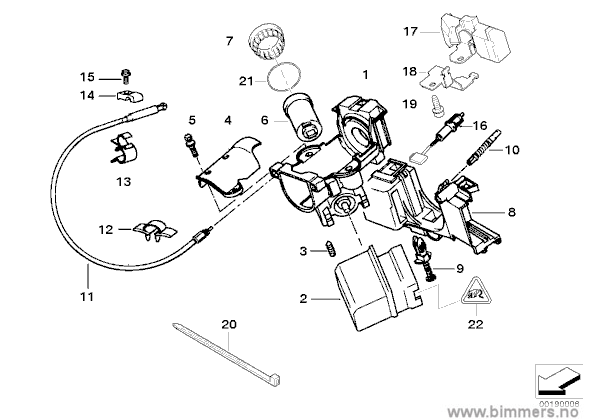

Hadde ingen feil på min 97mod 528, men så stod jeg å polerte bilen og da var tenning på første hakk slik at jeg hadde radio, etter det så lyste airbag lampen konstant
airbag lampen min lyste også. det som var litt rart med mitt problem var at det ikke var konstant. så om jeg kjørte litt kunne jeg få radio, og alt var som normalt, og plutselg forsvant radio, lys i ratt osv. og da tente airbag lampa. etter byttet av den boksen, i tenninga så er alt normalt igjen :) ikke noe airbag lampe :) skal sies at jeg har bare kjørt i 2 dager med den Nye (brukte) boksen. men ser ut til og funke en så lenge iallefall :) om feilen til airbag lampa ikke sitter i den boksen, så kan du nok se det om du får tatt en test på bilen. (kobla den opp mot datan)

Jeg tror mitt problem er over nå. Men vet jo selvfølgelig ikke. Enn så lenge har alt vært stabilt. 800,- tror jeg den delen koster ny. Jeg kjøpte en brukt en, da jeg tenkte at det er jo vært og prøve. Er ikke så veldig vanskelig å bytte heller, litt trangt da.

Huff da, virker som om du har vert meget uheldig. Håper nå at du får en ordnings på detta :) når biler får noen år på baken blir det altid noen problemer, få tak i en brukt en i fra en hogger eller noe da, så betaler du sikkert rundt 200kr og da vil jeg si at det definnetivt er verdt et forsøk.
Jepp, Blir bilen bra igjen etter bytte av del nr 2 her skal jeg være fornøyd!
Pussige er at nå er alt tilsynelatende i orden igjen. Men det varer vel ikke, så får dra innom en hugger i dag for å se etter en slik.
