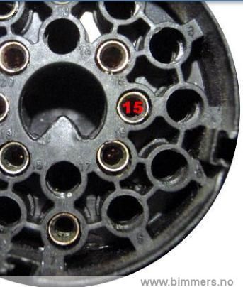

Siden det er en 97 mod. så kan det være du trenger en ADS kabel. Denne er beregnet på eldre biler. Men ikke sikkert du trenger den, det kan du sjekke i diagnosekontakten, om du har pinne 15.
Har du pinne 15 må du ha en ADS kabel, har du den ikke kan du bruke en vanlig en, som denne for eksempel (Jeg har denne):

Slik ser diagnosekontakten min ut. Usikker på om det er pinne nr. 15 eller 16 jeg har?
