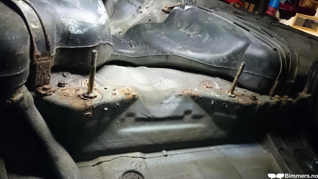

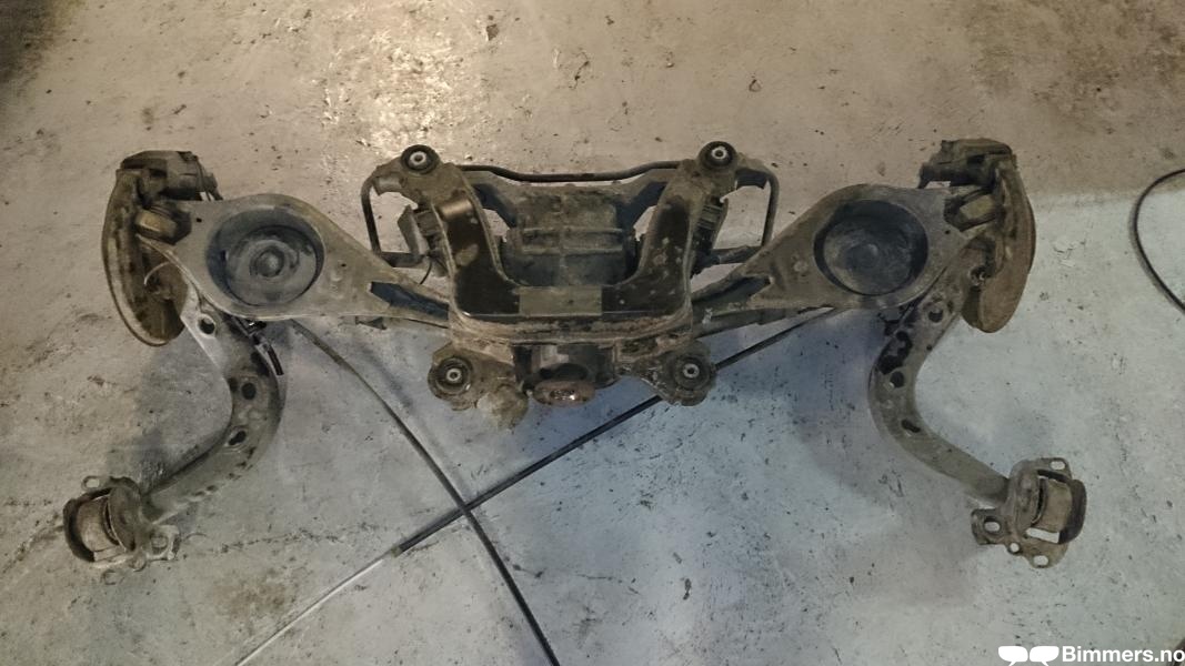

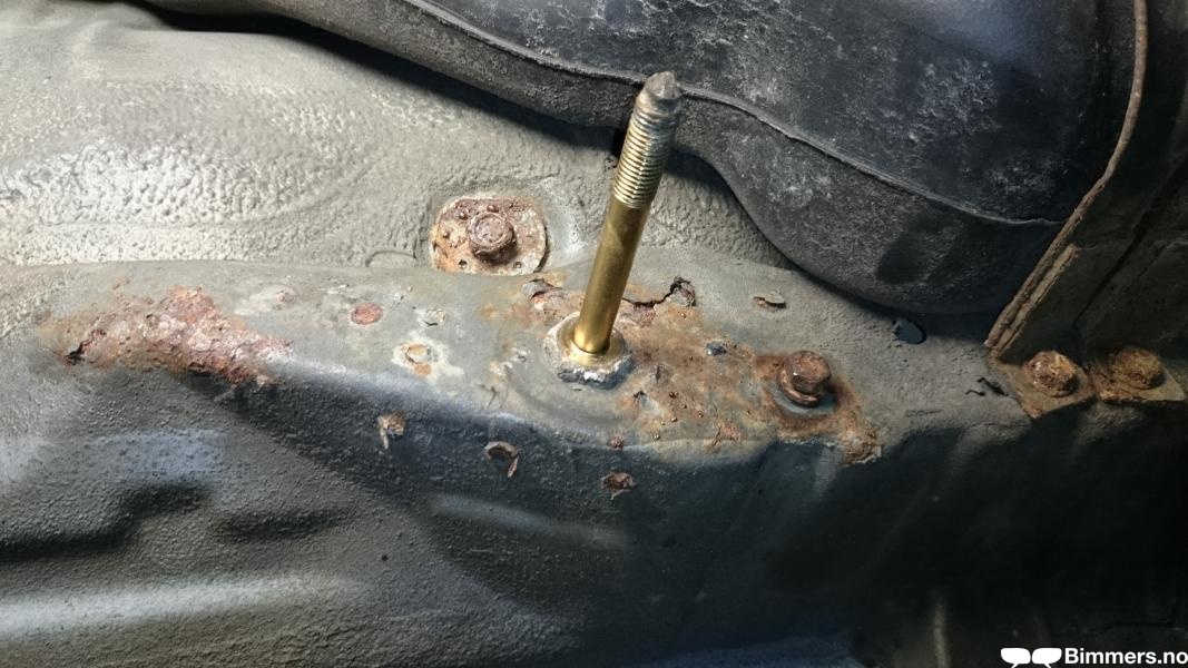

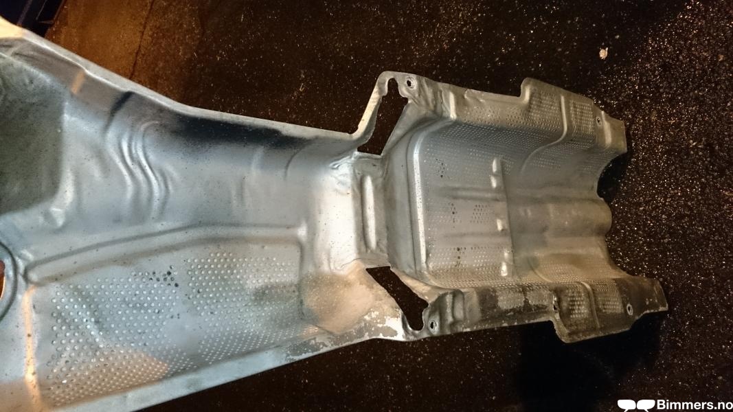

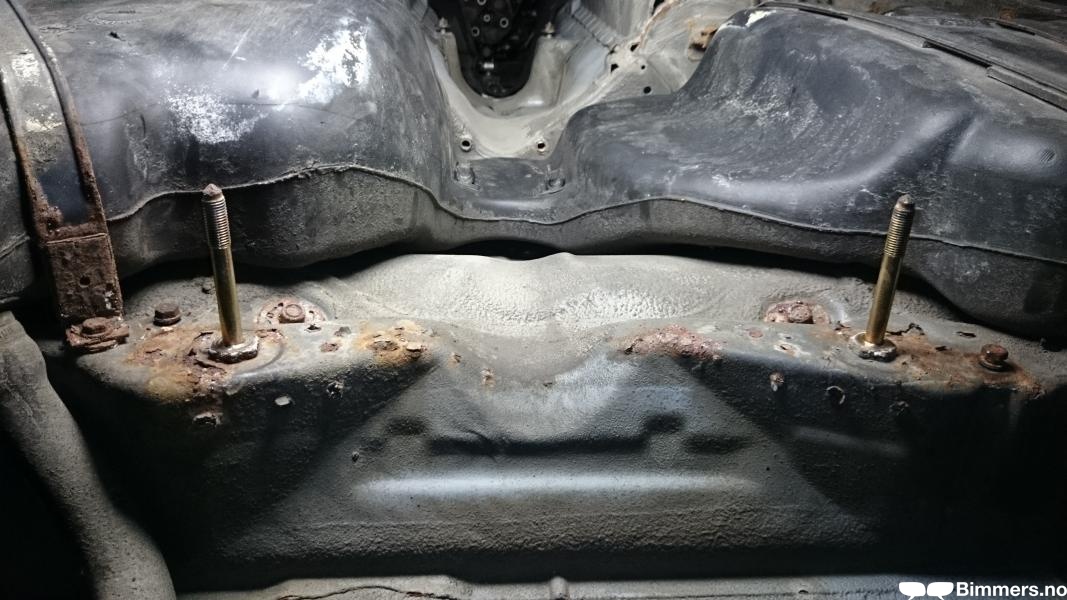

haybimmsen Skrevet Januar 3, 2014 Forfatter Skrevet Januar 3, 2014 fått gjort litt igjen Bakstilling er tatt ned og jeg har begynt å vaske deler. tok for meg Varmeskjoldene, skrubbet de med sitrusvann samt 3m skrubb. som dere ser er det litt jobb i oppfestinga av bakstillinga, det må taes litt overflate rust. etter ei runde med vask. resultatet ble veldig bra! har ikke bilde av heilt ferdig desverre... Andy520iA reagerte på dette 1
hsd Skrevet Januar 3, 2014 Skrevet Januar 3, 2014 Hadde akkurat det samme på min, holdt på i 2 dager med vinkelsliper med roterendes stålbørste. Ser derimot ut som du var i grevens tid, for det der hadde fort utvikla seg til subframe disaster, stålet er nok svekka litt så du bør nok få inn forsterkningene. (men det hadde du vell tenkt å gjøre uansett kanskje?) Gratulerer med dashbord ivertfall men det er jammen meg en knotete jobb første gangen..
haybimmsen Skrevet Januar 3, 2014 Forfatter Skrevet Januar 3, 2014 Hei hå. Ja forsterkninger er på tapeten, blei vell egentlig enig med bt at e skulle sveise inn. Men vet du dele nr på de? E visste kor dem var både på gs å koed før.. Takk for tipset til dasjen foresten Bare resten igjen nå.. Hehe
hsd Skrevet Januar 3, 2014 Skrevet Januar 3, 2014 på koed er det E36 > Nye deler > Tuning > Diverse 328i er vell ikke levert med det originalt, så det skal dem da vell ikke henge seg opp i?
haybimmsen Skrevet Januar 3, 2014 Forfatter Skrevet Januar 3, 2014 Takk skal ta å bestille! Det er helt riktig, det har noe med vi kom frem til i felleskap når e først skulle ha ned bakstilling så forsterka e det med siden ditta e en svakhet
hsd Skrevet Januar 3, 2014 Skrevet Januar 3, 2014 Takk skal ta å bestille! Det er helt riktig, det har noe med vi kom frem til i felleskap når e først skulle ha ned bakstilling så forsterka e det med siden ditta e en svakhet Det er jo helt sant, ordna det når jeg hadde nede bakstillinga på isbilen min også Såg at du monterte skjørta med sjablonger, du har ikke dem enda vell?

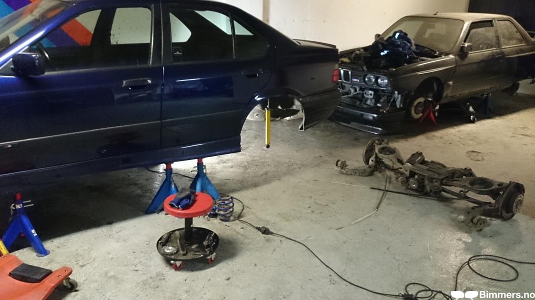

haybimmsen Skrevet Januar 4, 2014 Forfatter Skrevet Januar 4, 2014 Gjort litt i dag med bildene taler vell Demontert å sandblåst deler Sent from my C6903 using Tapatalk

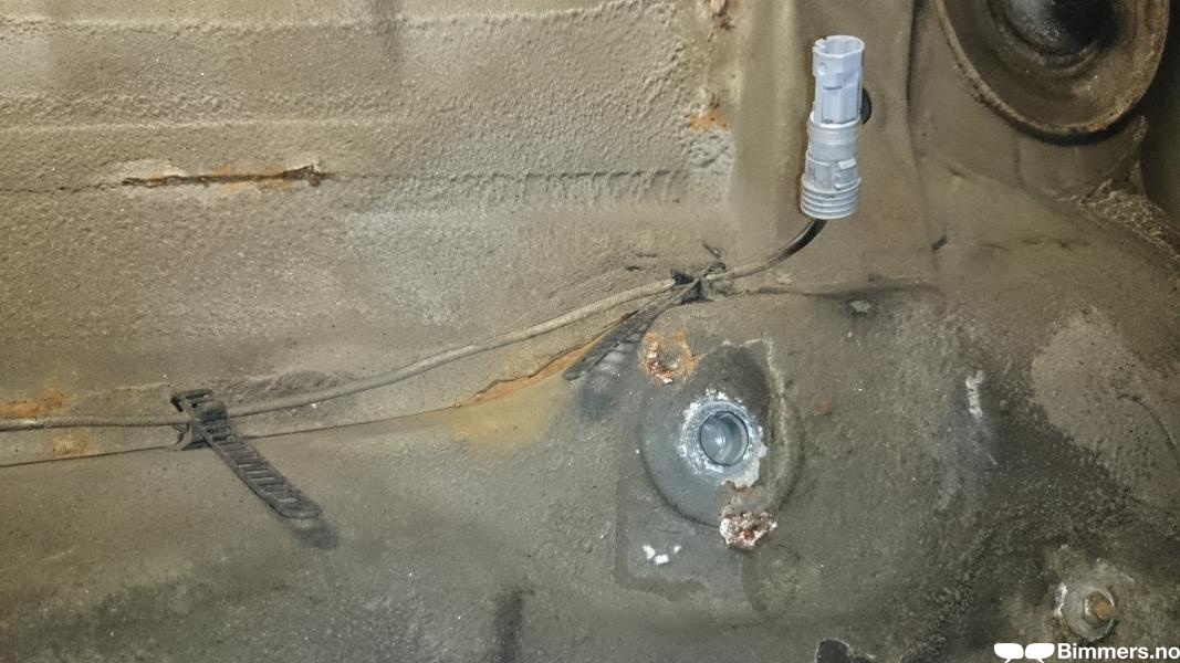

haybimmsen Skrevet Januar 6, 2014 Forfatter Skrevet Januar 6, 2014 Fått lakka litt i dag. Har også sandblåst traversen bake Litt triksing med farger gjør forhåpentligvis susen Prøvde meg på foringene også, men det gikk ikke. Boret de men ikke snakk om. Så e skal prøve å ta med på jobben i morgen og varme de ut. Sent from my C6903 using Tapatalk
