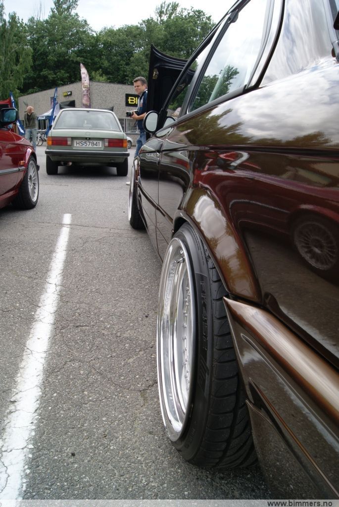

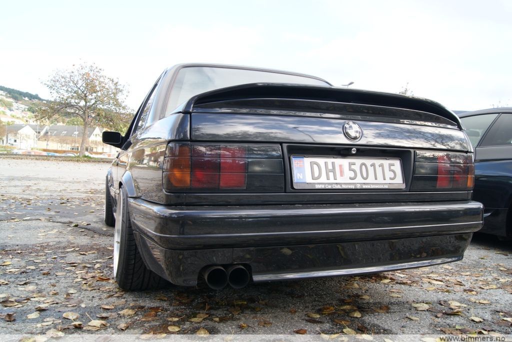

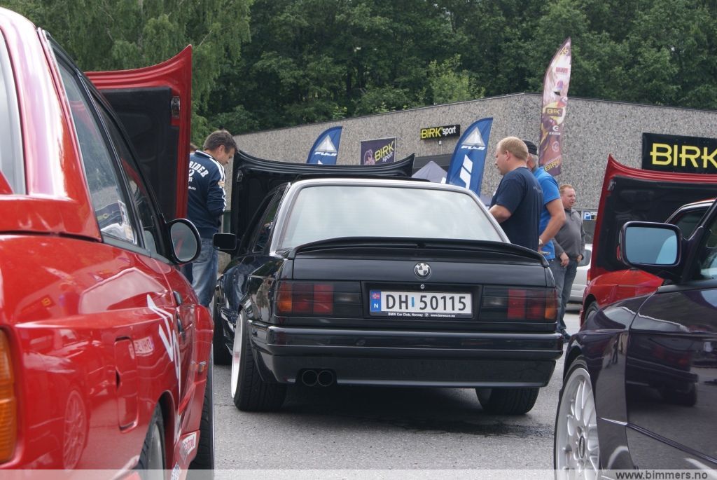

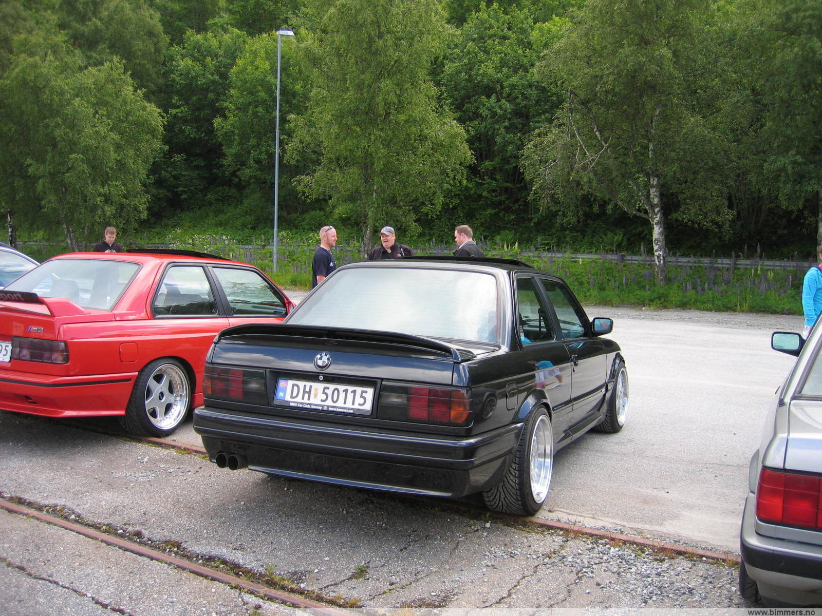

her er min med 245/35/17, synest det er OK.
Jeg har forøvrig 10x17 ET 20 bak.
225 blir for mye strekk synest jeg.
Her er forøvrig et bilde av da jeg hadde 235/40/17
Dette ble før høy profil, samt det subbet, ble da byttet til 245/35/17
