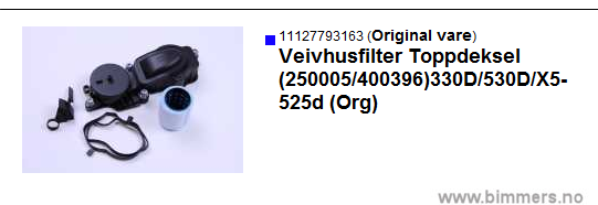

sondre Skrevet Februar 13, 2012 Skrevet Februar 13, 2012 Jeg lurer rett å slett på hvor ofte en bør bytte veivhusfilter på E39 525 dat 2002?
Svendis Skrevet Februar 13, 2012 Skrevet Februar 13, 2012 Har vært litt frem og tilbake på den fronten pga forskjellige design. Jeg har av typen "vannlås" spør du meg bør jo den vare "evig" Skumgummi typen skulle vel klare noen år. Den eldste typen av loo-roll er den som tetter seg fortest. Så vidt jeg har fått med meg så har intervallen noenlunde stabilt vært ved inspeksjon II. Er du i tvil så bytt
sondre Skrevet Februar 13, 2012 Forfatter Skrevet Februar 13, 2012 Takker, jeg byttet sist gang - så da dropper jeg det, nå er det Oil Service, som jeg gjør selv.
Saltkjelen Skrevet Februar 13, 2012 Skrevet Februar 13, 2012 Veivhusfilteret skal byttes hvert tredje oljeskift, men det skader jo ikke akkurat om den blir byttet hvert andre!
