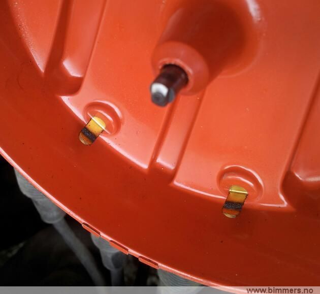

Markus E30 Skrevet Mai 20, 2012 Forfatter Skrevet Mai 20, 2012 Alt det funker ja ser nå at rotor å fordeler er ganske slitent. Satser på at det hjelper med nytt!
diohrvik Skrevet Mai 21, 2012 Skrevet Mai 21, 2012 Skal være greit boss de delene for å ikke få start altså, bare så du vet det:) men lov å håpe
Glema Skrevet Mai 21, 2012 Skrevet Mai 21, 2012 Sierraen til en kompis starte heller ikje,den bare kjinna uten at den starta. Og han hadde sjekket det meste. Viste seg og være fordeleren som faktisk så helt fin ut som var feilen.
diohrvik Skrevet Mai 21, 2012 Skrevet Mai 21, 2012 ja, jeg håper jo det for din del poenget mitt var bare at jeg har sett virkelig stygge fordelerlokk oppgjennom tiden, som en ikke skulle tro at fungerete, men som faktisk fungerte
