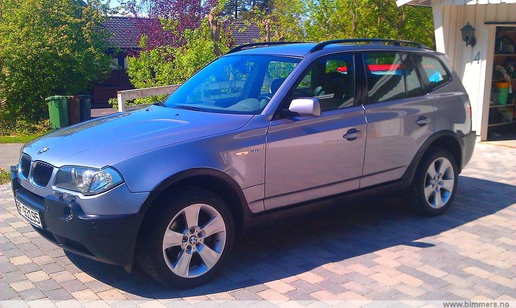

GeirH Skrevet Mai 19, 2012 Forfatter Skrevet Mai 19, 2012 Takk for ros for valgt rett. Bensin er gull, kjøpte meg en alfa med diesel men angrer nå. Bilen fortjener en bedre lyd. Dro på banekjøring i går med to MC bak på hengeren. Merket knapt at jeg hadde noe der. Fantastisk bil føler jeg med den motoren og kassa. Takk for gode råd om motor. Ut fra hva jeg skjønner så bør jeg ta hyppigere oljeskift enn det bilen sier fra om. Vet at forrige eiere har kjørt mye langt (pendlebil) med den men fulgt intervallene som bilen tilsier. Hva koster det å bytte veivhusventilasjon på verksted? Går ut fra det er noe sånt det er snakk om: viewtopic.php?f=1&t=78585 Er enig i at vedlikehold er alfa og omega. Derfor melde seg inn i forum å møte likesinnende slik at man blir i stand til å ta vare på det ma eier. Bilen var dyr og fikk solgt inn en tre liter til kona så nå er det bare å sørge for at kjerra fungerer. Geir
