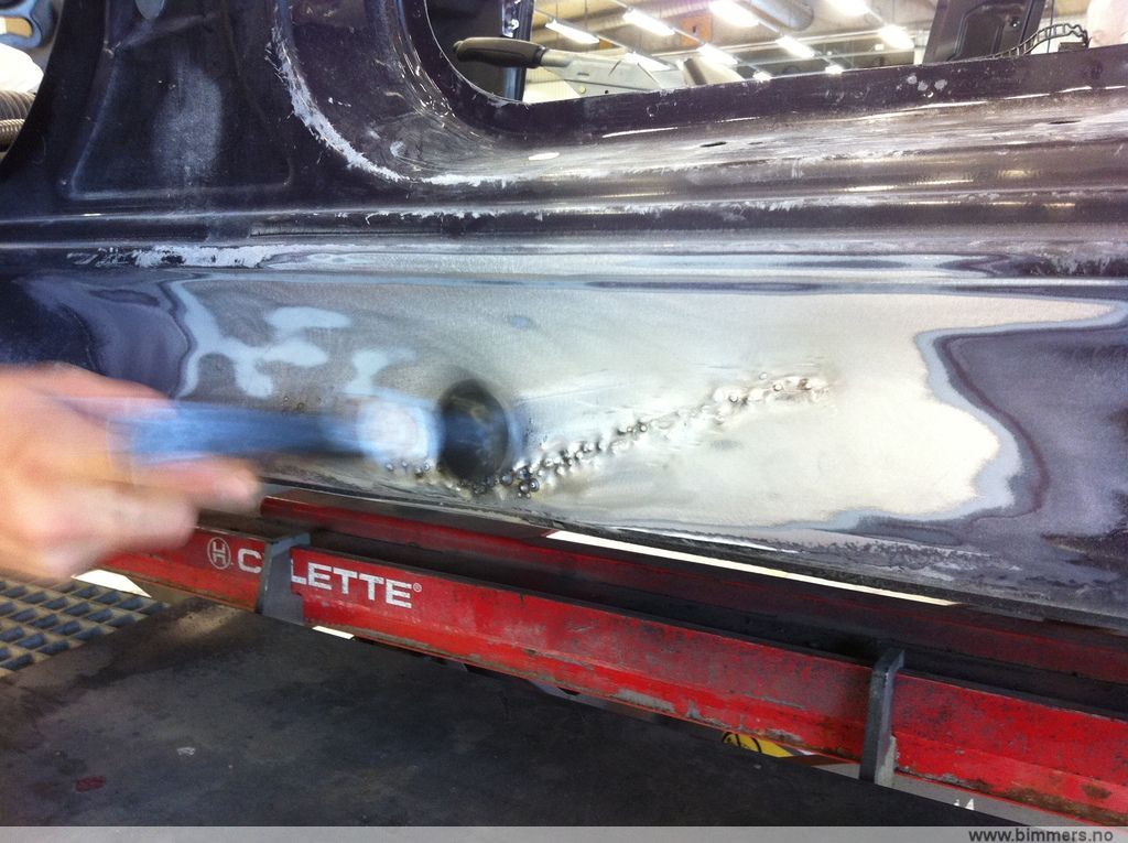

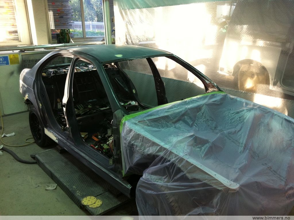

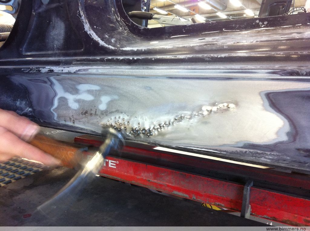

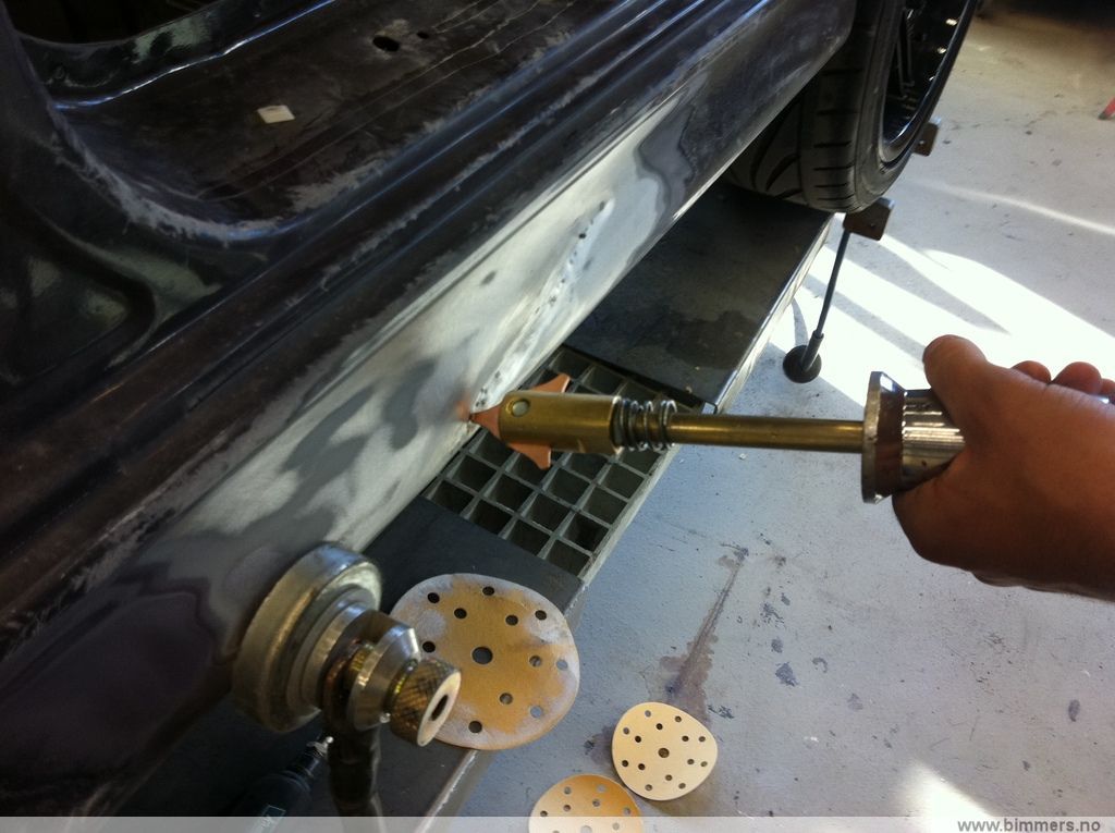

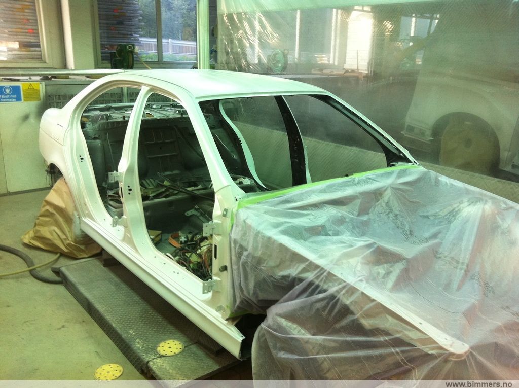

MathiasW Skrevet August 15, 2012 Forfatter Skrevet August 15, 2012 I dag har jeg fått fjerna all rust som var og retta kanalene.

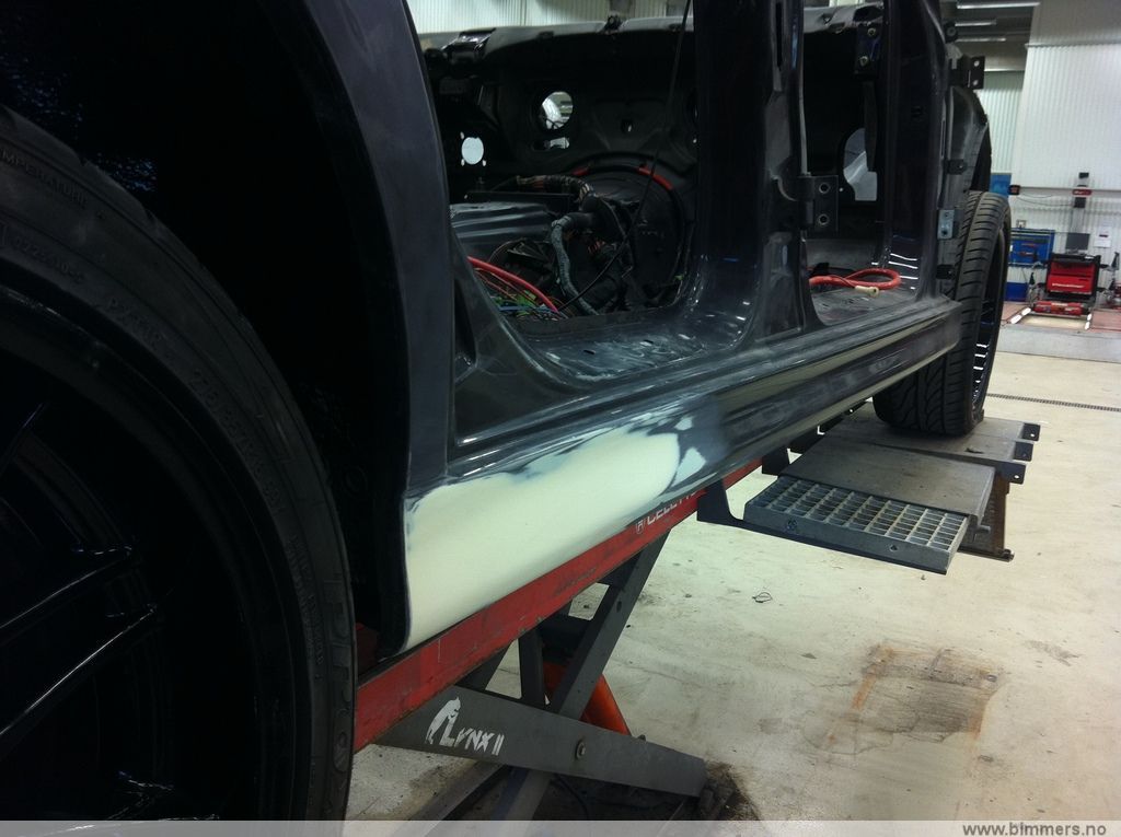

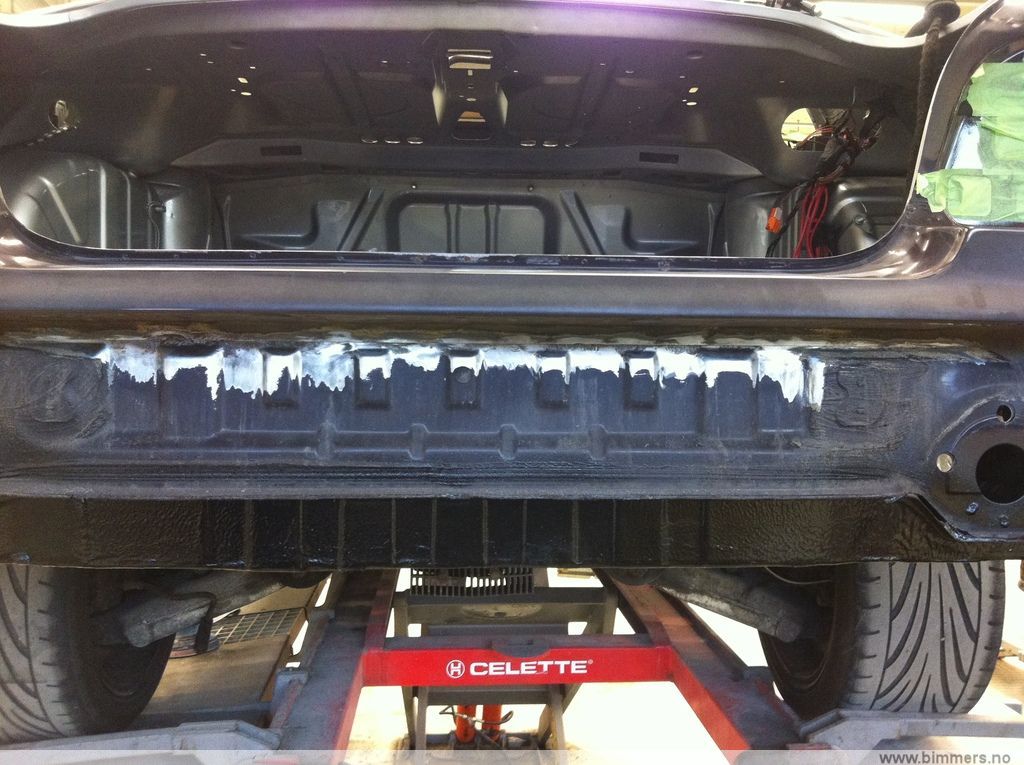

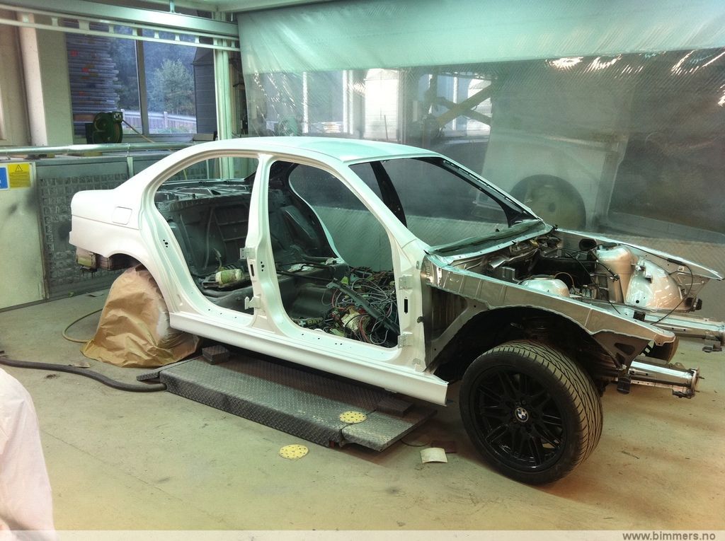

MathiasW Skrevet August 17, 2012 Forfatter Skrevet August 17, 2012 Da var alt av smårust å driit fjærna. Fått på epoxy og fyller! Sprøyta fyllern allerede nå fordi da kan den stå å synke til jeg skal slipe den å ha på lakk. Da slipper man synkninger i lakken etter for eksempel dårlig sliping. Så bør egentlig få på fyller på resten av delene også, men det er ikke så dårlig, så trenger ikke å sparkle noe særlig på det.
MathiasW Skrevet August 20, 2012 Forfatter Skrevet August 20, 2012 Fikk ikke ledningsnettet på fredag, så vart litt furt, men regner med å få det i dag! Om jeg får det i dag, skal det bli ferdig lagt opp i dag uansett om jeg må drive til i morgen!

MathiasW Skrevet August 21, 2012 Forfatter Skrevet August 21, 2012 Fått pakke idag? Jeg har fått ledningsnettet, ser bra ut Men måtte hjelpe min søster med å bytte calipere og fikse litt annet småtteri på bilen hennes i dag. I morgen begynner jeg med ledningsnett, satser på å bli ferdig med det Har lagt opp bremserør og bensinrør, bremserør var noe driiit, ble ikke akkurat rette der det skal være rett, men ble da noe.. Går ikke inntil noe sted ihvertfall
