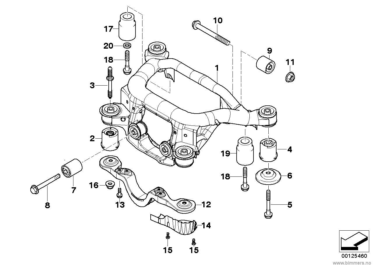

Ronny M Skrevet August 13, 2012 Forfatter Share Skrevet August 13, 2012 Sånn det ser ut for meg så er det vel en opphengsforing som gjør at diffen din beveger seg mer enn den burde. Hele dritten rører seg jo Du har visst helt rett! Nå har jeg undersøkt litt grundigere, og det viser seg at de fremre foringene i bakstillinga er svært dårlig: http://youtu.be/mFQbNRys-gc Jeg har også funnet ut at slakken sannsynligvis er i girkassa. Når jeg står under bilen er det lett å høre at problemet ligger i kassa. I neste klipp henger hjulene fritt mens bilen går på tomgang. Jeg setter den i gir, og slipper ut cluchen gjentatte ganger: http://youtu.be/L0GZU8C_guQ Her vrir jeg på mellomakselen når bilen står i fri: http://youtu.be/41qYKFJNVrM (skal det være sånn lyd?) Her hører man veldig godt at slakken kommer fra kassa: http://youtu.be/XSbWtUm4J8o http://youtu.be/zZ1ff8lxYiA Jeg skal bytte foringene, men bør jeg se etter ny kasse også? Kan jeg fraskrive diffen som synderen tror dere? Lenke til kommentar Del på andre sider More sharing options...
carburetion Skrevet August 13, 2012 Share Skrevet August 13, 2012 Girkasse og diff pleier å lage ulyder under kjøyring viss det er feil på dei. Den klunkelyden du lager er ganske normal når bilen er oppjekka. Diffen skal ha ein liten vandring. Men du kan ta eit metalljern og brekke litt på den og. Viss den er lika laus som traversen så burde du skifta foringane til diffen. Samme gjelder girkassa. Du burde skifta alle foringane i traversen bak. Traversforningane skal vera faste. Sjekk/skift alle foringar i bakstillinga som er gamle mens du driver på, så slepp du å skifte dei veka etterpå. Da er lurt å skifta olje på kassa og diffen viss du ikkje har gjort da før. Lenke til kommentar Del på andre sider More sharing options...
Ronny M Skrevet August 14, 2012 Forfatter Share Skrevet August 14, 2012 Problem løst! Det var fire dårlige foringer i bakstillinge som føkka opp alt sammen faktisk. Slakken og lydene er helt borte nå. Plutselig blei det digg å kjøre bil igjen! Bytta nr 2 og 4 Kjøpte foringene for 700,- med 4 års garanti(!) og gjorde jobben sjøl. Grei skuring egentlig, brukte ca 4 timer. Sjekka pris på BMW-verksted for moro skyld, de skulle ha nesten 8000,- spenn inkl. foringene, huttetu.. Lenke til kommentar Del på andre sider More sharing options...
