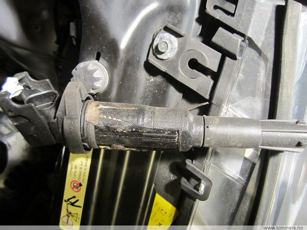

Eg tok av dekselet oppå motoren og mens den gjekk kobla eg ut en og en coil for å finne ut kva for noken sylinderar som var ute. Syl. nr.3 og 6 var da ute. Nr.3 går ikkje i det heile tatt, mens syl. nr.6 kobla ut etter ei lita stond. Då tok eg ut coilen som var i syl. nr. 3 og den var jo heilt smelta og stinka svidd plastik og gørr, antagelig vis det som forårsaka lukta dagen før. Coilen i nr.6 virka utseendesmessig grei, men konkluderte med at 2 stk coiler var ferdige. Vel og merke at forrige eigar tydlig vis hadde skifta tre coiler før av typen BOSCH, og dei tre andre var antagelig vis der sidan bilen var ny. To av dei virka ikkje. No har eg satt in to nye coiler og seks nye tennplugga. Uansett korleis eg stokka på coilene so virka ikkje syl. nr.3 og syl nr.6 kobla ut etter litt.

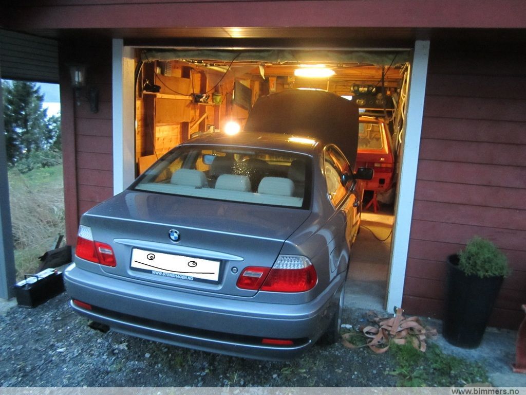

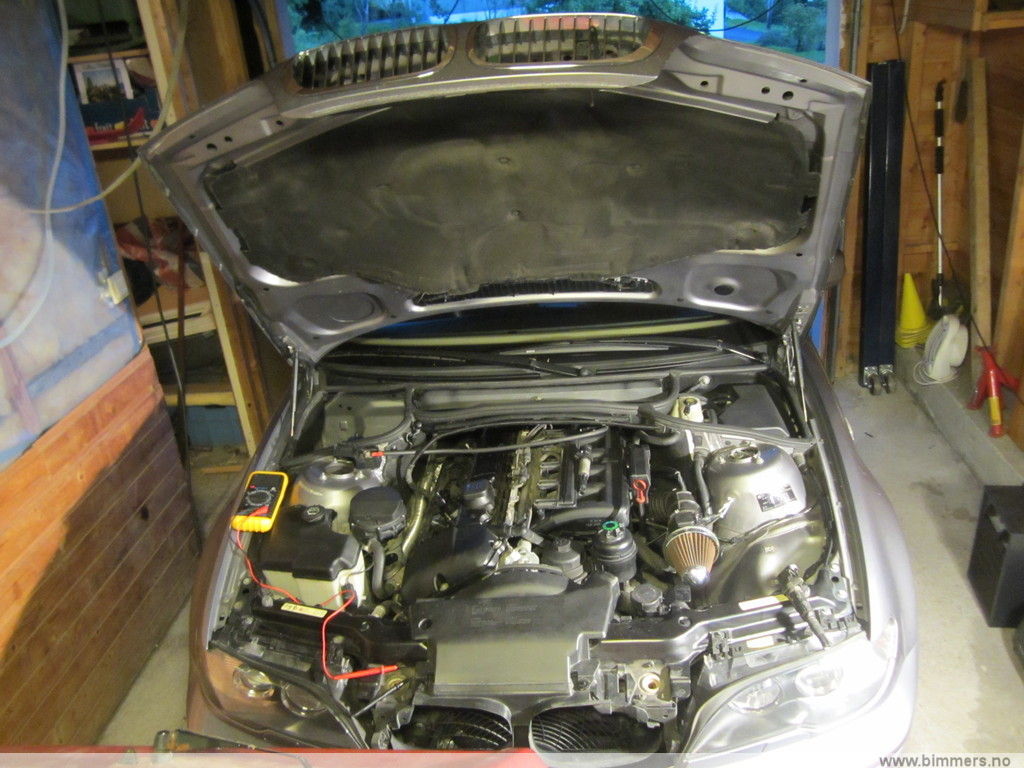

Var nede i garasjen og studerte litt og tok noken bilde..
Fikk bilen halveis inn..
sann såg den coilen som sto i syl. 3 ut.. den var defekt (selvfølgelig), prøvde den i andre sylindere.

har sjekka spenninga innpå coilen. på syl.3 som ikkje funka målte eg ca. 14v på tilførsels strøm, og styrestrøm som gjekk ifrå 0 til 1,6/1,7v. Deretter sjekka eg syl. 2 for å sammenligne, den hadde same tilførsels spenninga, men styrestrømmen var på maks 1,2v og den stoppa på 1,2v kver gong i motsetning til syl.3.
dersom det er normalt mistenke eg innsprøytninga, kanskje ei dyse som er defekt? coilen får iallefall strøm..
