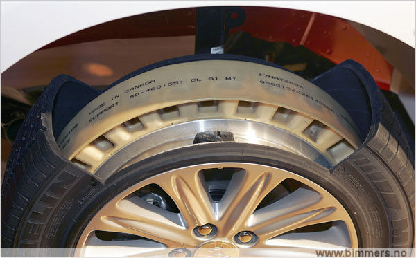

Jeg trudde det var en ring inne i selve dekket som gjorde det umulig å kolapse når du mister dekktrykket. Se denne filmen forklarer dette med noe stivere dekkside.
http://www.youtube.com/watch?v=cZ7mbd7hWLg
http://www.youtube.com/watch?feature=en ... G42B4&NR=1
eller slik
Det er vel slik RFT var for noen år siden? Det har skjedd utvikling på RFT. Nå er funksjonen innebygget i selve dekket, med stive dekksider som tar opp belastningen hvis luften slipper ut.
