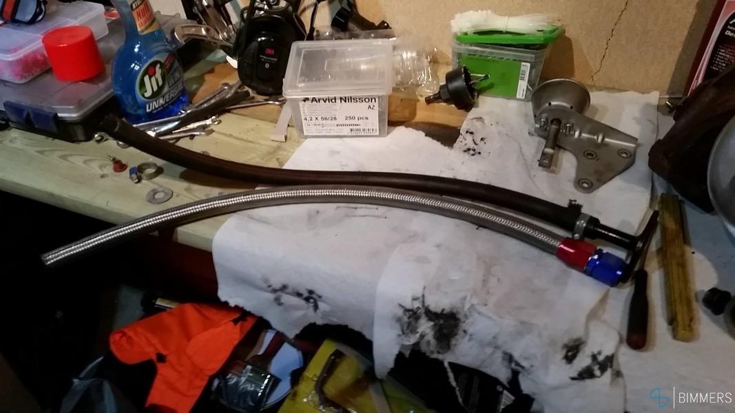

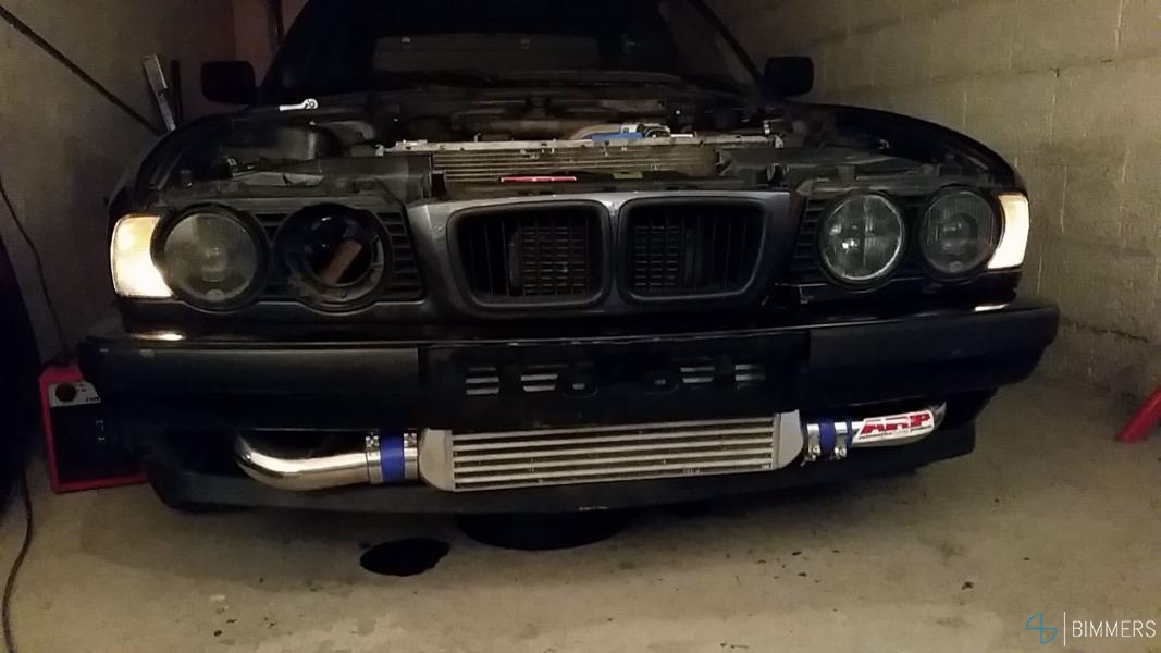

Spankus Skrevet Desember 27, 2015 Forfatter Share Skrevet Desember 27, 2015 (endret) Fikk kappa å herja litt med en fanger jeg hadde liggenes, så da blei det fanger også. Fikk også lagt opp til us blinkers Ny oljeretur slange med AN koblinger Endret Desember 27, 2015 av Spankus BmwDieselPower reagerte på dette 1 Lenke til kommentar Del på andre sider More sharing options...

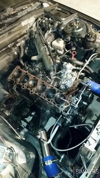

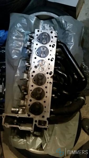

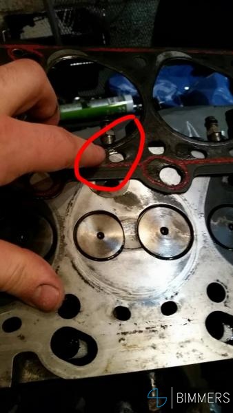

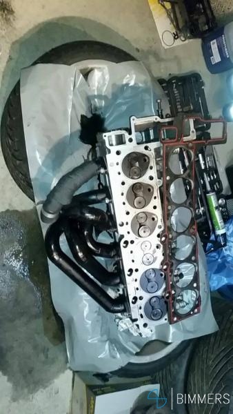

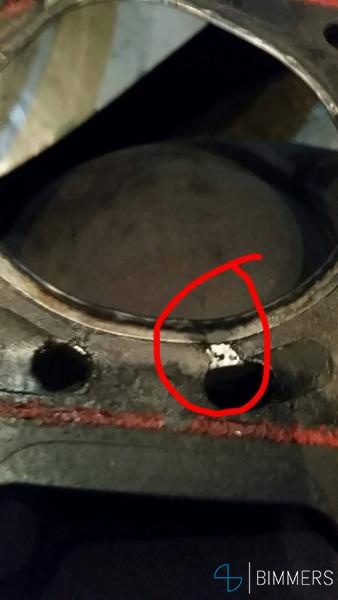

Spankus Skrevet Januar 2, 2016 Forfatter Share Skrevet Januar 2, 2016 (endret) Etter siste prøveturen med schwitzer turboen så hadde visst toppakningen takka for seg på sylinder 3 fant jeg ut.. Så nå er det ribbet og bestilt deler. Holset turboen er også på plass Ikke så vanskelig å se når toppen ser nyvaska upp på syl 3 Her er holsetn prøvemontert Holset Super HX35-8 Endret Januar 2, 2016 av Spankus BmwDieselPower reagerte på dette 1 Lenke til kommentar Del på andre sider More sharing options...
tommyheimberg Skrevet Januar 2, 2016 Share Skrevet Januar 2, 2016 Toppen har berga seg eller?, du er litt uheldig med mottorene dine[emoji14]. Blir spennende og se hvordan det blir med holset:).. er toppen mont igjenn og eller?, eller bare satt nedpå? Sent fra min HUAWEI GRA-L09 via Tapatalk Lenke til kommentar Del på andre sider More sharing options...
Spankus Skrevet Januar 2, 2016 Forfatter Share Skrevet Januar 2, 2016 Toppen har berga seg eller? , du er litt uheldig med mottorene dine[emoji14]. Blir spennende og se hvordan det blir med holset:).. er toppen mont igjenn og eller?, eller bare satt nedpå? Sent fra min HUAWEI GRA-L09 via Tapatalk Ser tydelig brudd i pakningen, men ser ikke noe på toppen. Har ikke rettholt så må ta en sjekk oppimot det Uheldig ja det kan du si.. men dette er ikke orginal pakning heller, må være byttet engang.. Men nå prøver jeg å få tak i cometic mls pakning fra usa og arp bolter. Nei bildene blei satt litt i hytt og gevær, så den er ribbet nå. prøvemonteringa var først. Fant det ut i 5 tia idag så har ikke gått gjort annet enn å demontere Lenke til kommentar Del på andre sider More sharing options...
