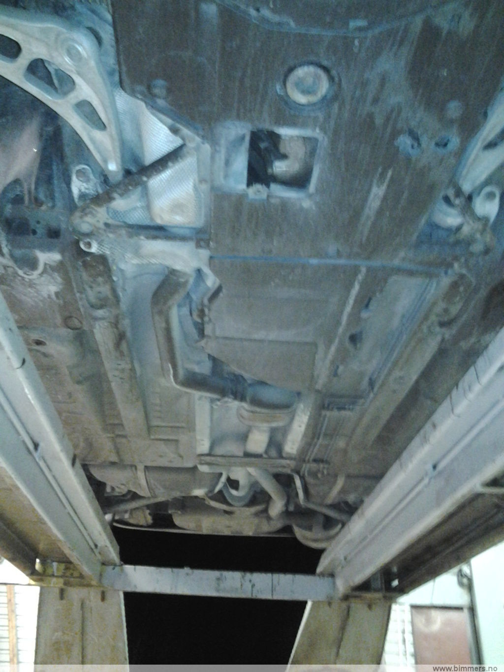

Var under bilen og så idag, ble positivt overrasket over hvor bra det stod til der under mtp rust og andre lekkasjer og dritt, knipset ett bilde av eksosen. (hva er den klumpen midt under bilen midt på eksosen?)-står Ebersprächer BMW på den...
Å skru løs katalysatoren kommer iallefall ikke jeg til å gjøre...sykt trangt fra undersiden, rystet. Eksosen virker å være oppgradert helt ifra katten.
