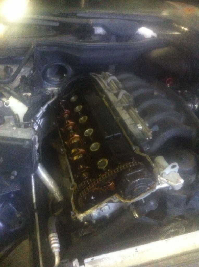

Holder på med vanos overhaling nå :twisted:
Bilen min er ikke så slapp, men forhold til hvordan den var når jeg kjøpte den, er det stor forskjell. Du kan få tilbakemeldinger om hvordan det har blitt i løpet av kvelden. Hvis jeg blir ferdig så :D
[ Bilde ]
