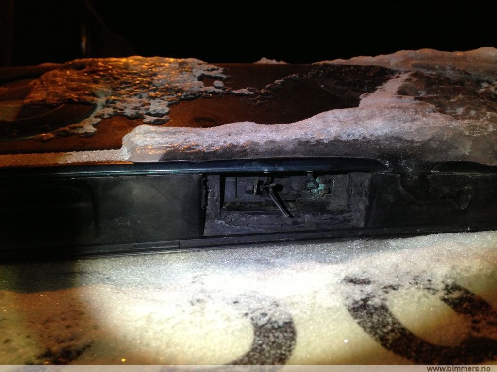

Ok, takk. Men hvordan blir dette for min del da jeg mangler høyre lys? Ser ut som det er forsøkt sjålet, da pinolfestene (der man setter pæra) er borte/knekt av. Finner ikke noe bilder i ETK til GS når jeg leter etter denne/disse delene. Må jeg evt bytte ut hele plastlista inkl bagasjeåpner og alt?
Det følger ikkje med pæreholder så det må du skaffe deg. Sett inn ryggekamera? Veit ikkje prisen på dette men kanskje billigere enn original holder? Bare ein tanke...
Er ikke noe løs pæreholder her som jeg kan se hvertfall.
Bilde av det aktuelle skiltlyset.
Må jeg bytte hele plastramma? Og kan noen finne et delenummer i ETK, for jeg finner det ikke :)
