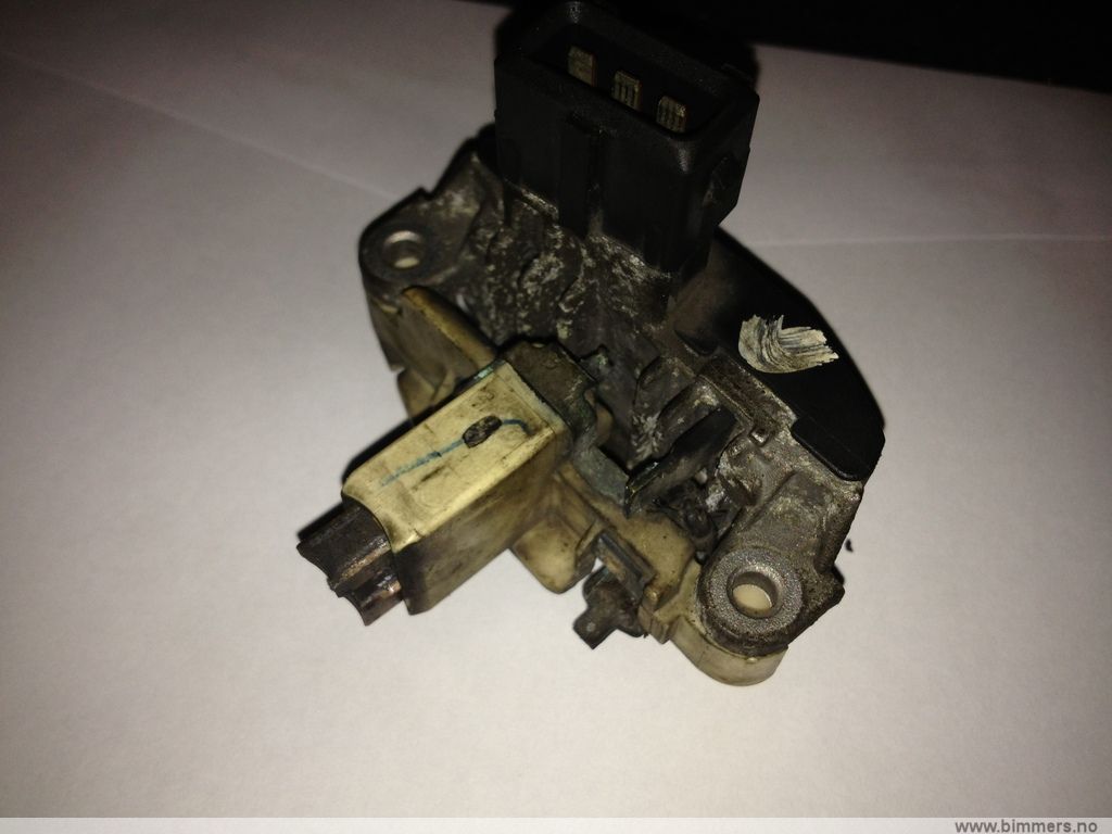

For å fortelle litt mer om min egen feil da.
Bilen har ladet batteri hele tiden siden jeg kjøpte den for 4,5 år siden.
Onsdag før påske kl 1145 er det dødt. Ingen mer lading.

Børstene så ikke gå gærne ut egentlig, men avhengig av hvor langt ut de egentlig må gå da.
Dog kan jo regulatoren være defekt.
med tanke på at en regulator koster 900,- og nye børster koster 89,- så kan jeg egentlig bare teste om det var børstene som var ødelagt først.
