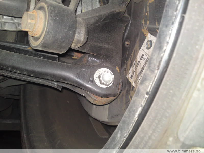

jeg har kjøpt camberjustingsstag fra gs. men det va til e36 men tror den er lik. du kan justere camberen ganske negativ med disse vis det er d du er ute etter. ps vis du bestemer deg for å bytte til stagene så anbefaler jeg deg og kjøpe 2 nye bolter for det er stor sansynelig at di org camberjusteringsboltene kneker
takk for info :) hvor sitter de orginale ? er de på spindelen bak eller i andre enden ?
her er et bilde du kan se dem på. vis du ikkje klarer å se dem så kan jeg merke det med en ring. sitte festet på den laveste plassen på traversen og på den laveste foringen på svingarmen
ps dette er på e36 men mener og huske at e46 er nesten identiske på hvordan opphenge er laget
[ Bilde ]
takker :)

Ja man kan justere litt, men ikke nok for stance/bane-folka. Kan også justere spissing foran og bak samt camber foran hvis man fjerner styrepinnen i topplageret.
hvordan justerer du bak orginalt ? i bunn av "bærearmen" ? sett at det er en bolt der som er litt rar :P
