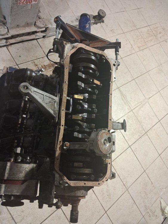

titta da litt på det å lage eksosen, men bestemte meg for å få på riktig girkasse og inn med mellomaksel først, så da ble det å ta ut motor :)
getrag 240'n som sto i :P
blir nok enten getrag 260 eller zf diesel kasse nå

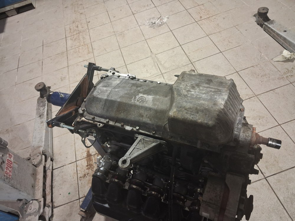

fått motoren opp i motorstativet
noe som mangler :cry::cry:
skal da sette sammen siste delene som mangler på motoren før jeg setter den inn igjen

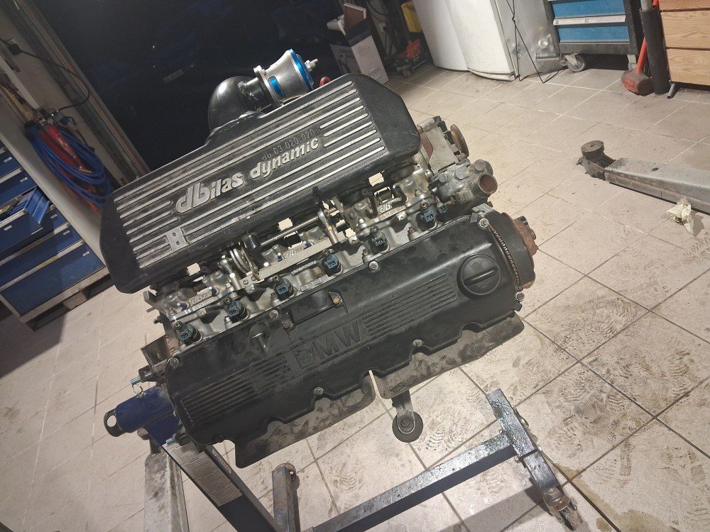

gjorde litt smått idag.
satte på wastegaten, og begynte å titte på røret fra grenrøret til wg'n
wastegate på:

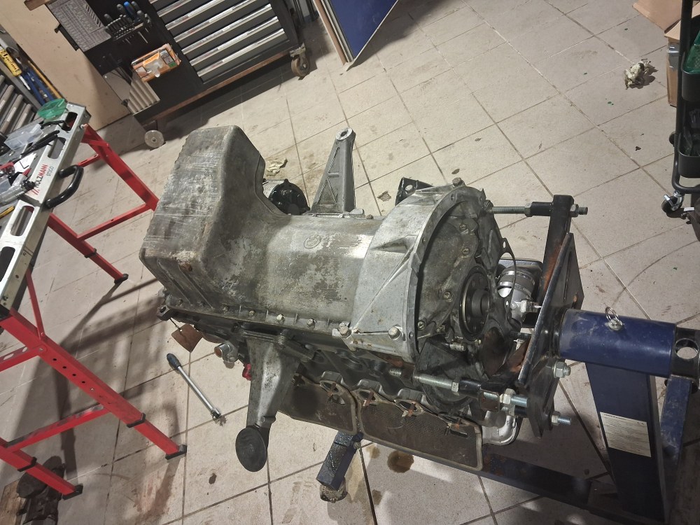

fått den opp på bukken
finni fram girkasser og mellomaksler
kjekt med planker i garasjen, måtte få motoren til å holde seg mest mulig vinklet for å få på kassa enklest mulig
ble å bruke 260 kasse siden må bytte lager i veiva for å få på zf kassa + utløserlagerproblematikken så får bli zf når 260'n gir seg evnt [-o<
den skal da opp hit:
gikk uvanlig lett, selv uten jekk
sånn skralle må man nesten ha for å få på de øverste boltene til kassa og starteren

fått ordnet meg ny løsning på oljeretur nå, et fleksibelt rustfritt stålrør heller, så det smelter ivaffall ikke av varmen fra eksosen,
skal holde på med denne i helga her, prøve å få motoren sånn dne skal være, og begynne på å se på å sveise rusta.
