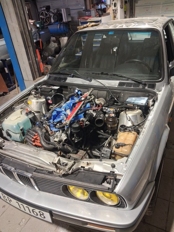

janerik171187 Skrevet Februar 25, 2014 Forfatter Skrevet Februar 25, 2014 gjort noe nå, fikk ordnet med seriell adapter som passer med win 7 så fikk ut mappet av sprutet i 325 turbo'n så har begynt å ta ut motoren nå, kommet såpass at jeg har koplet ut alle ledninger og de er det noen av får vell tid til å nappe ut resta til helga her vil jeg tru

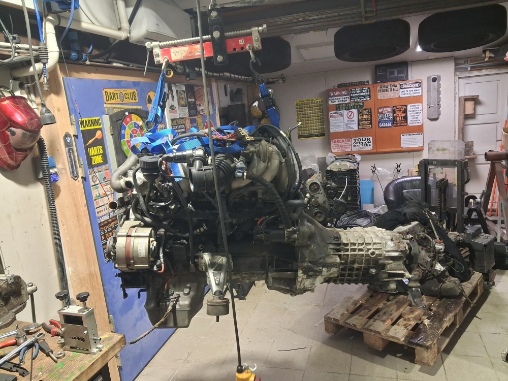

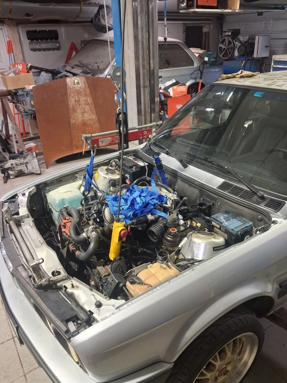

janerik171187 Skrevet Mars 1, 2014 Forfatter Skrevet Mars 1, 2014 da er motor omsider ute noen bilder: kjekt når bilen skal høgges løs glemte seff å løsne slavesylinderen ute gir av:)

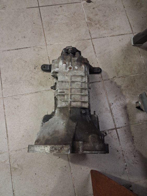

janerik171187 Skrevet Mars 27, 2014 Forfatter Skrevet Mars 27, 2014 handla meg nytt understell, brukt da men med tuv fk etellerannet coilovers får dog se om det blir på denne eller om 316 brått fikk seg blodsenk (spørs om 5 bolt eller ei på denne)
janerik171187 Skrevet Mars 27, 2014 Forfatter Skrevet Mars 27, 2014 og hattehylla til denne da jeg har ingen og et kliss nytt 51mm fjørben, ikke at jeg trenger det, menne kjekt å ha
