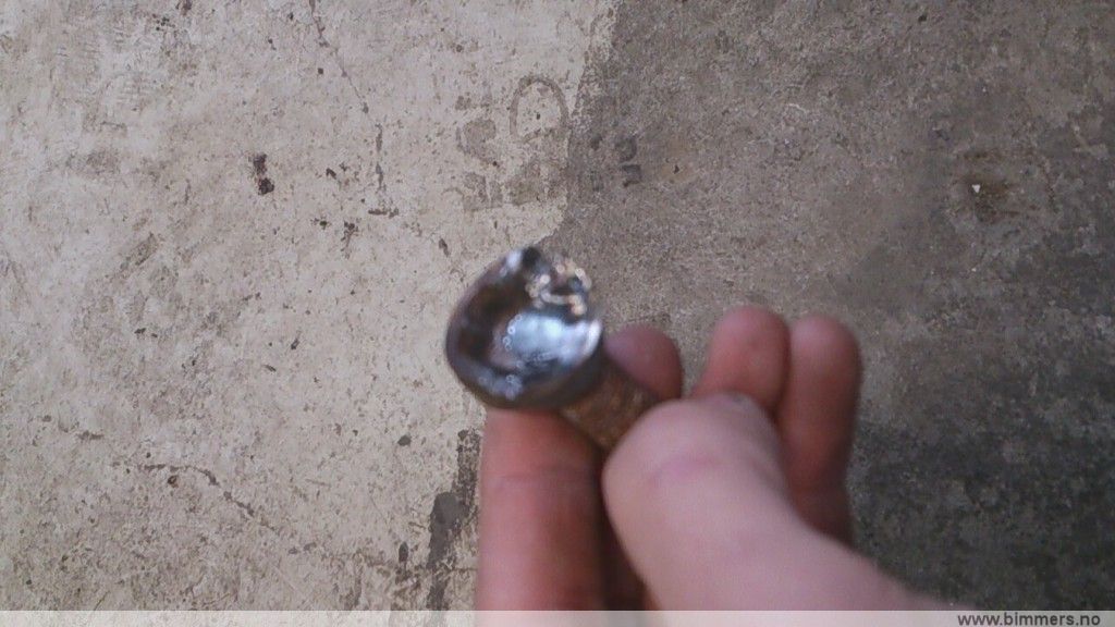

Hjelp med LÅSEBOLT. Problem løst!
Problem løst! Nye felgene er på :D

Borrer man vekk hodet på bolten så sitter det fremdeles gjenger igjen inne i navet fra bolten.....
Ikke på de 5 bilene jeg har gjort det på. Da sitter resten av bolten igjen ja, men de er da nesten helt løse pga varmen de har fått når man borra. :wink: En liten wisegrip, så er dem av. :D
