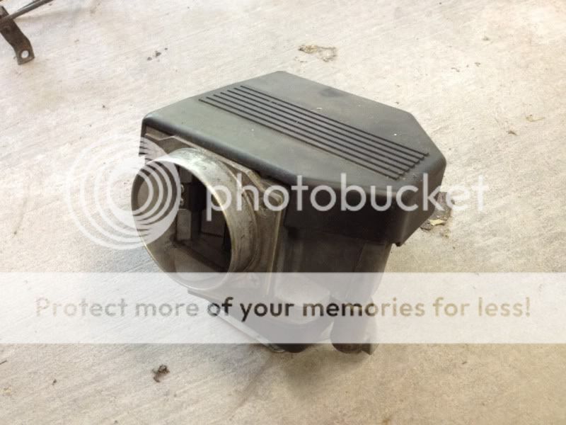

Hva er forskjellen? Er en sånn "låvedør" LMM hvis du skjønner hva jeg mener.
Prøvde en gang å nappe ut LMM når den gikk på tomgang å daua den, indikerer ikke det en fungerende LMM?
ser sånn ut ivertfall:
Du har luft mengde måler. Meiner at du kan måle den variable motstanden mens du skubber på spjeldet.
Eller så kan du prøva å starta motoren opp uten lmm, og så ta ein tur for å sjå om det har blitt ei forandring.
