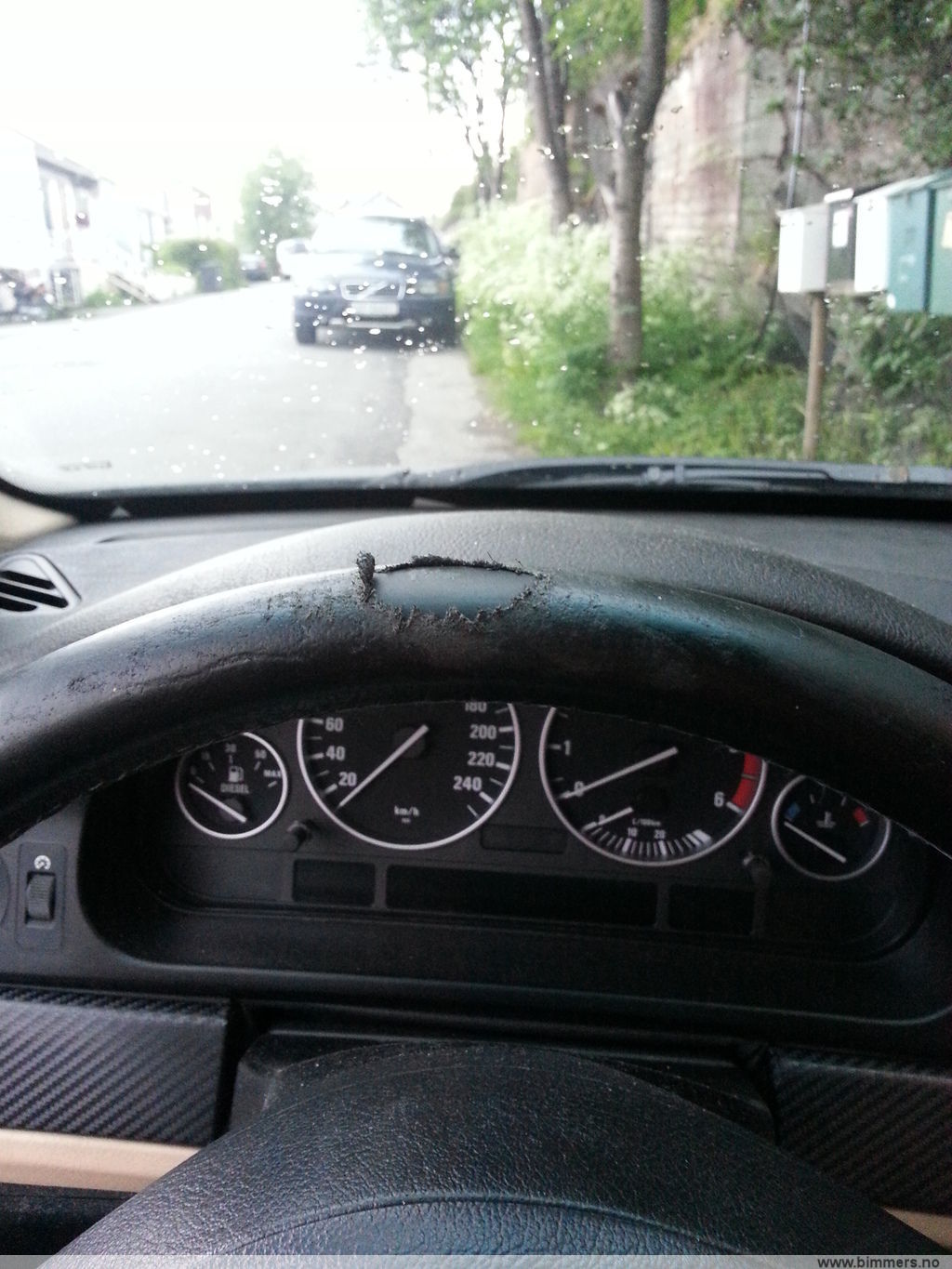

Se bildet. Er det i det hele tatt noe som kan gjøres med dette foruten å få det trekt om eller bytte ratt?

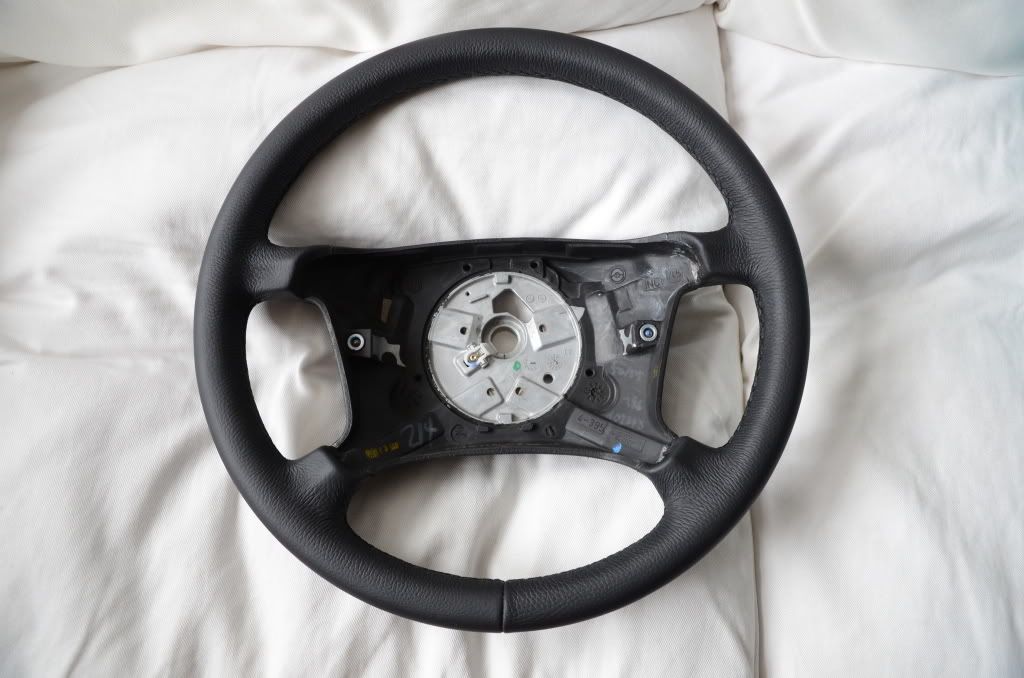

Kan jeg aldri tenke meg. Rattrekk ser harry ut, og teip ser bare stakkarslig ut. Å trekke om ratt i utlandet koster 1000-2000 kr. Jeg gjorde det på min E39 ved å sende et ratt til Tyskland, resultatet ble meget bra og jeg endte opp med å betale 1800 kr inkludert frakt, moms og toll.
Ellers kan du jo kjøpe en fabrikknytt ratt. De koster fra 3000 kr og oppover avhengig av hva slags ratt du har.
Noen vil sikkert si at det er galskap å betale så mye penger for et ratt. Jeg synes det er galskap å ha et slitt og lurvete ratt i så flotte biler. Det er tross alt noe man ser og tar på hele tiden, og da er det fint at det er "fresht" synes jeg.

Er fullt mulig å fikse opp den riften, ved å kutte øverflødig fra kantene, slipe lett, fylle skaden med skinnsparkel/fyller og farge opp igjen med skinnfarge :) man for kjøpt alt på ebay billig. Blir nok ikke helt perfekt, men mye bedre enn å punge ut for et nytt ratt, er nok verdt et forsøk :)
Takk for tipset, men kommer nok heller til å gå for å få trekt om rattet med nytt skinn. Like greit å få det skikkelig gjort når jeg først skal utbedre noe :)
