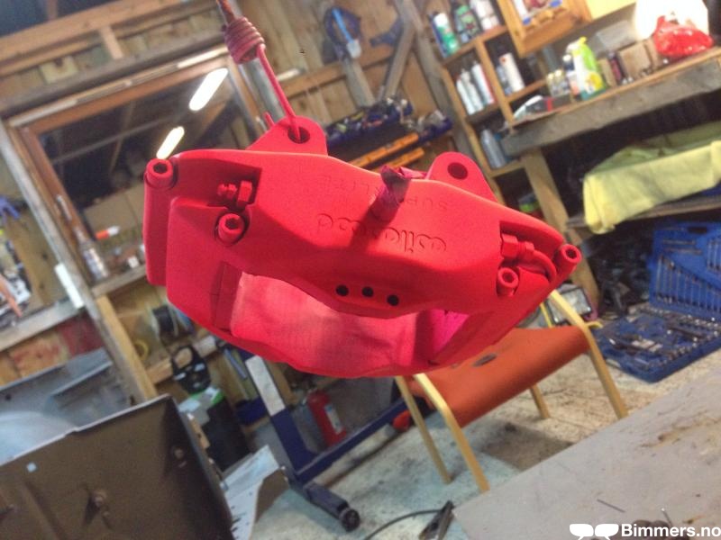

Prøvde snasen farge jeg kjøpte :D
Sikkert mange som hata det æ har gjort men synst det vart tøft æ :D
Artig å skille seg ut litt, har ikke sett noen andre gjort det samme hvertfall :D
Ka synst du? :)

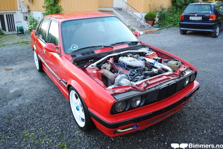

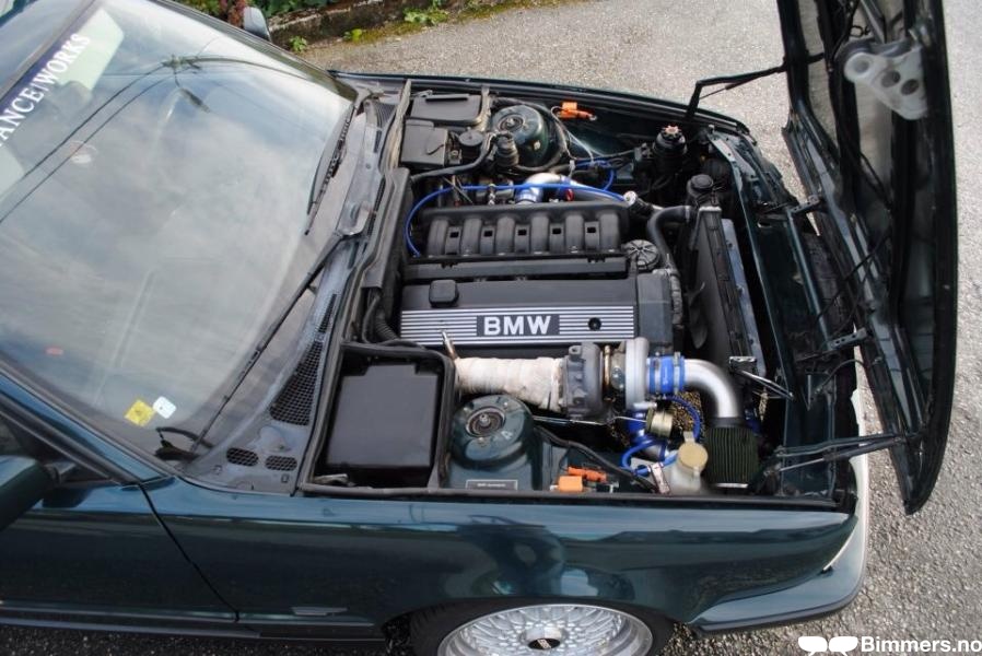

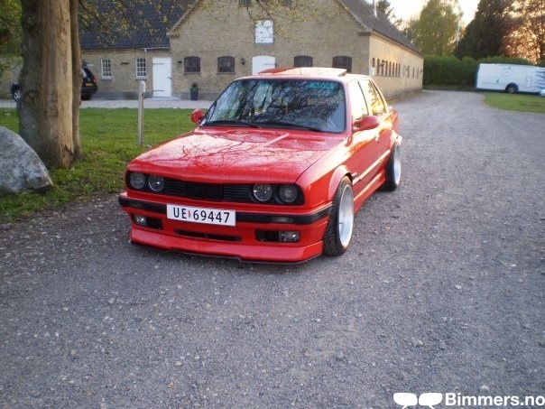

Gammle e34 jeg hadde i 2012.
Fruen brukte den som kvardags bil så jeg måte ordne lit flere hk sia det va orginal 520i.
Så jeg bygde et snik bygg som skulle ladde bare 0.4bar men ble 1.2bar xD
Fungerte utrolig bra. Bygget det på 3 daga å bilen fungerer enda. Ein kompis som kjøpte den i 2012.

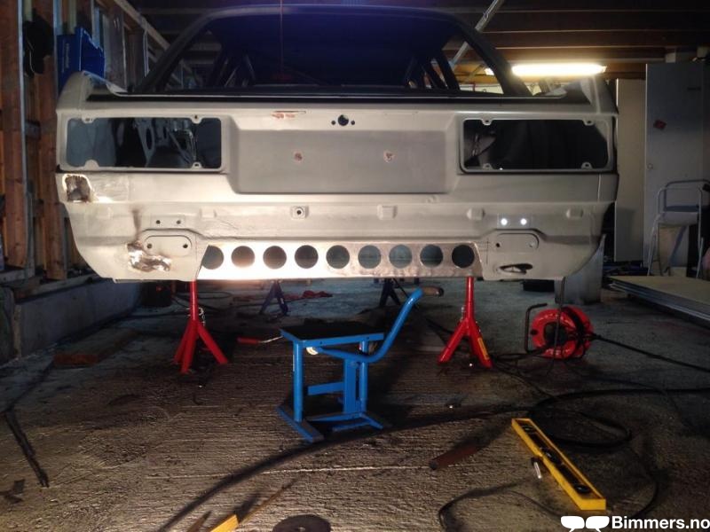

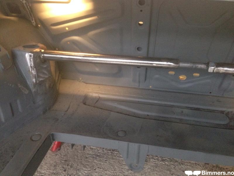

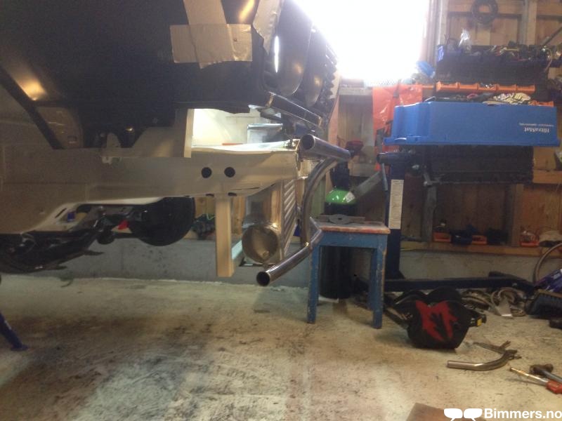

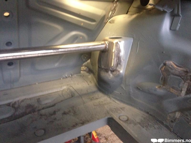

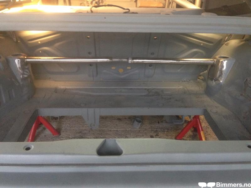

Har laga meg avstiver bak no da,
sveiste først på 1mm plate for å forsterke irundt så stage :)

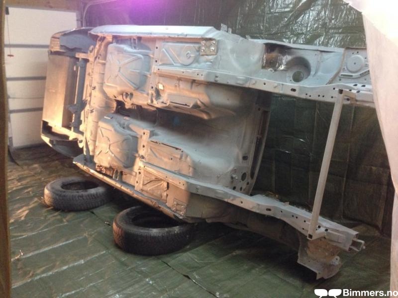

Så har det ellers gått i rust sveising. Begynne å bli lei tå det no ja xD
Trudd æ va ferdig me det før å sandblåst biln men når æ sandblåst den så kom det myykje mær :/
Men blir nå bra no da hvertfall :-)

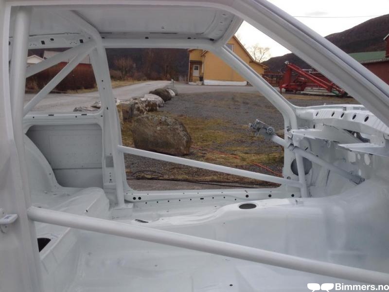

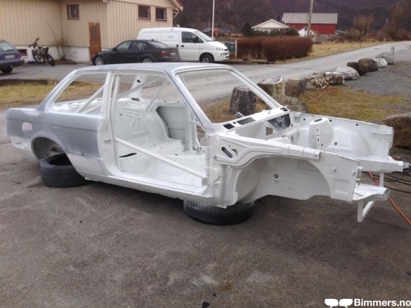

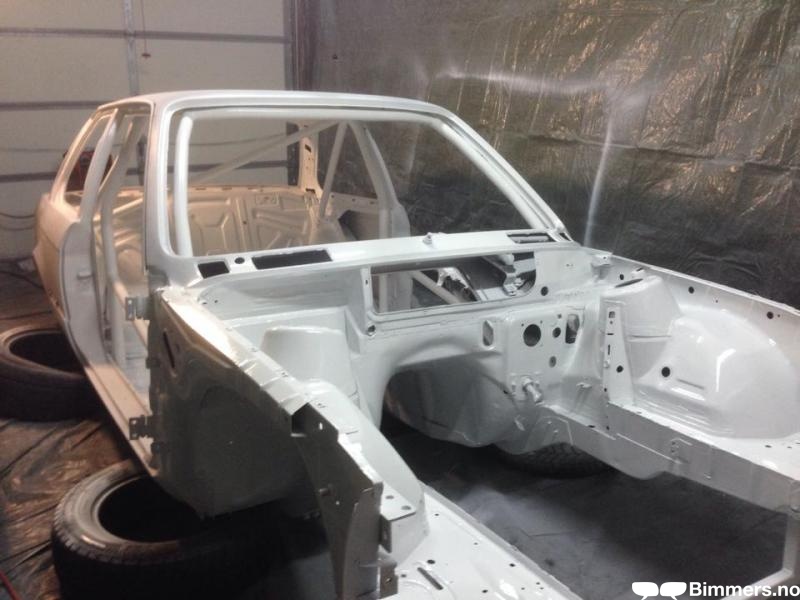

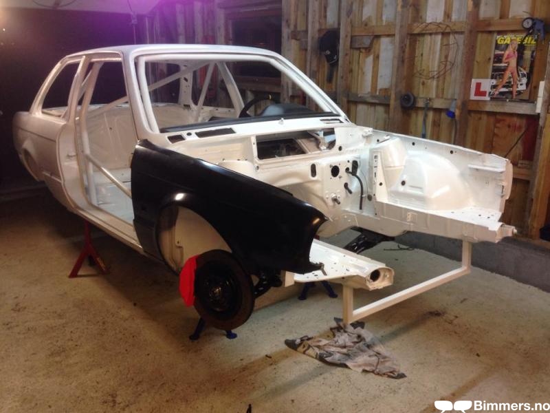

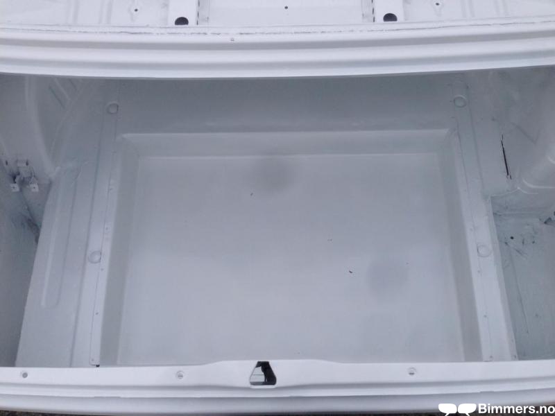

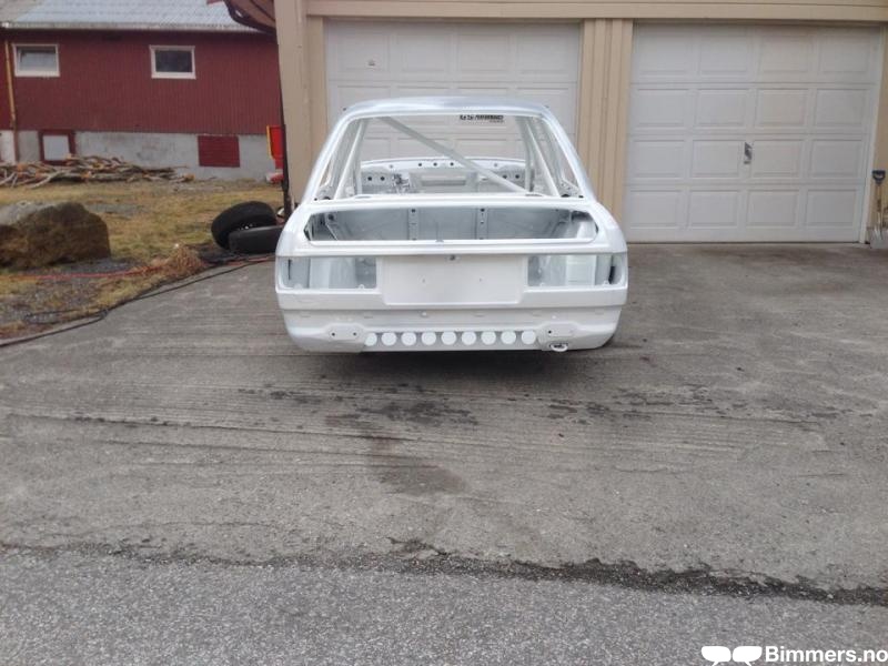

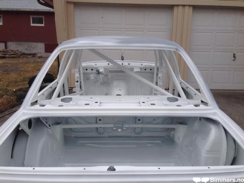

fått lakkert bilen :) bilder sier mer en 1000ord :)

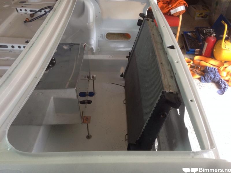

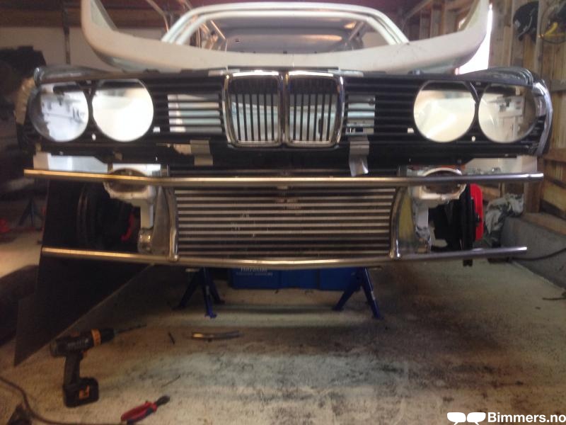

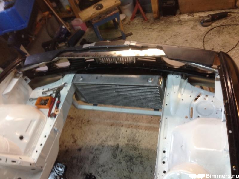

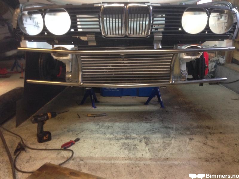

laget utlufting te radiatorn :)

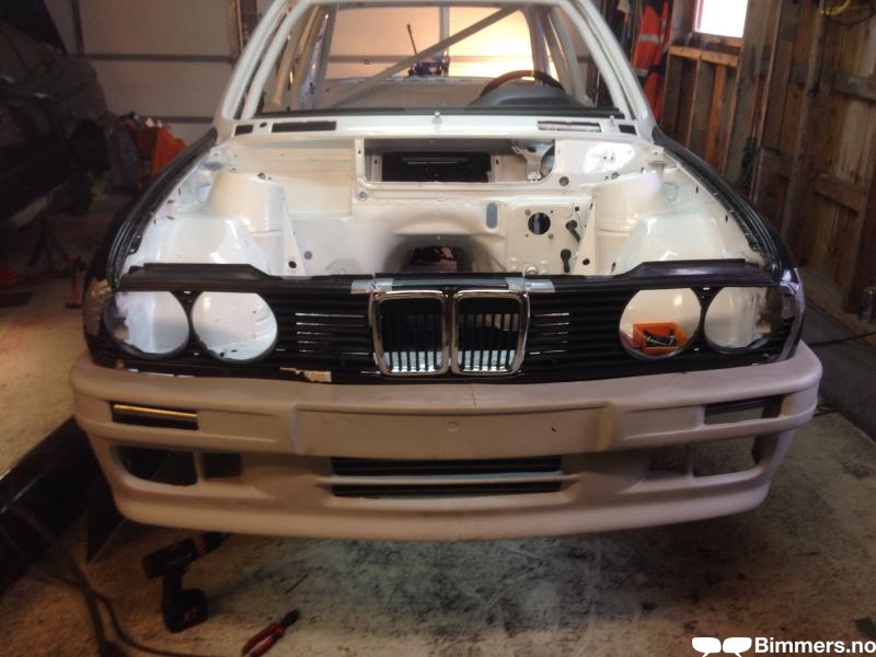

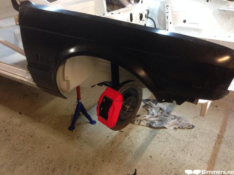

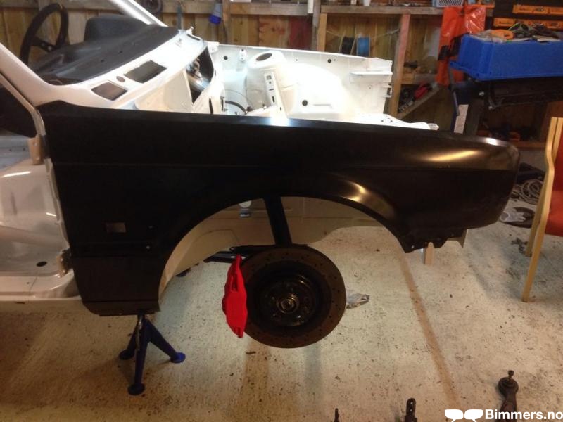

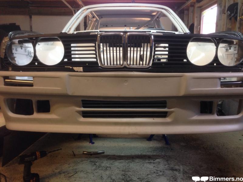

fått begyndt å montert litt idag :) deilig å se at det begynner å ligne på bil igjen :D

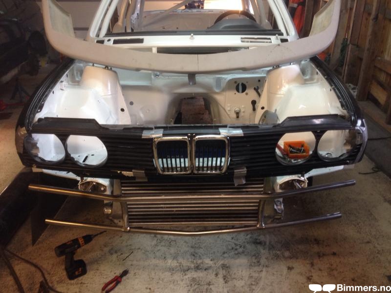

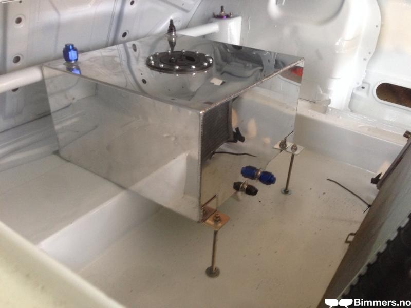

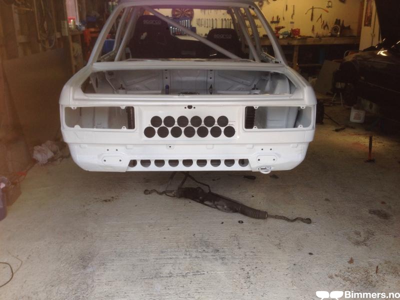

Fått gjort litt i helga å :)
Montert fuelcell
Laga rørramme front
Montert bak stiling.
Men det står at røra i fronten skal vende bakover noen som veit hvor my bakover? Er dette bra no?
Eller skal det være 90grader? :)

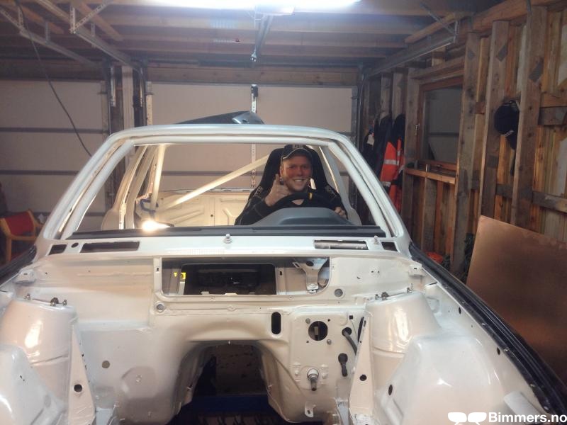

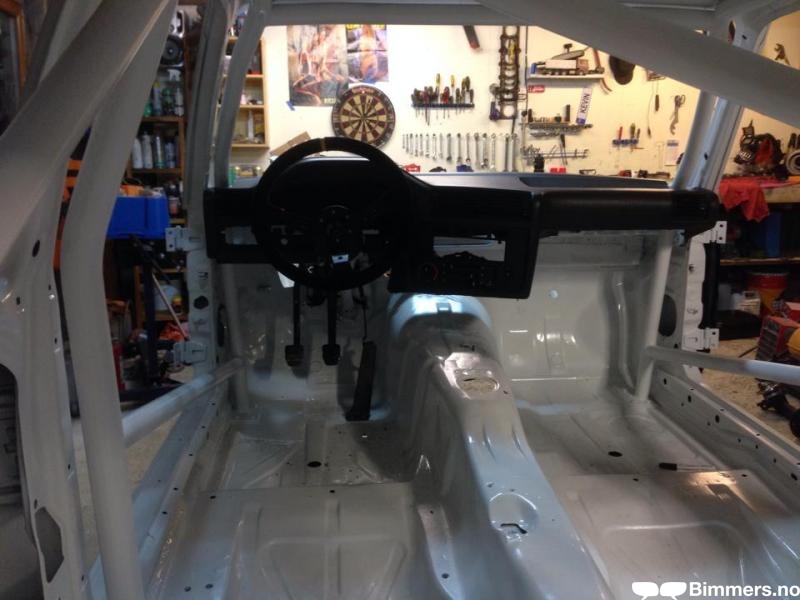

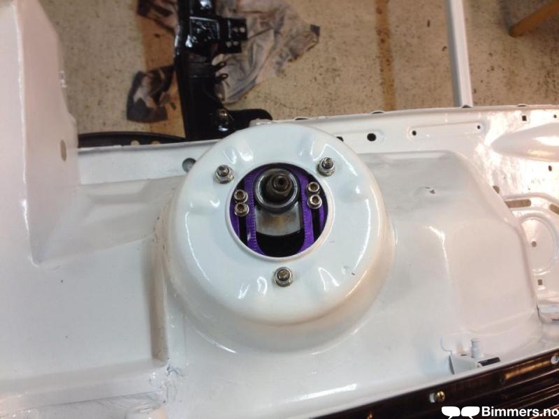

Fått montert stol :) sveist inn 2mm forsterknings plate i geartunneln å 4mm på dørkanalen :)
Å funne meg farge til felger å bur :) rosa ;)
