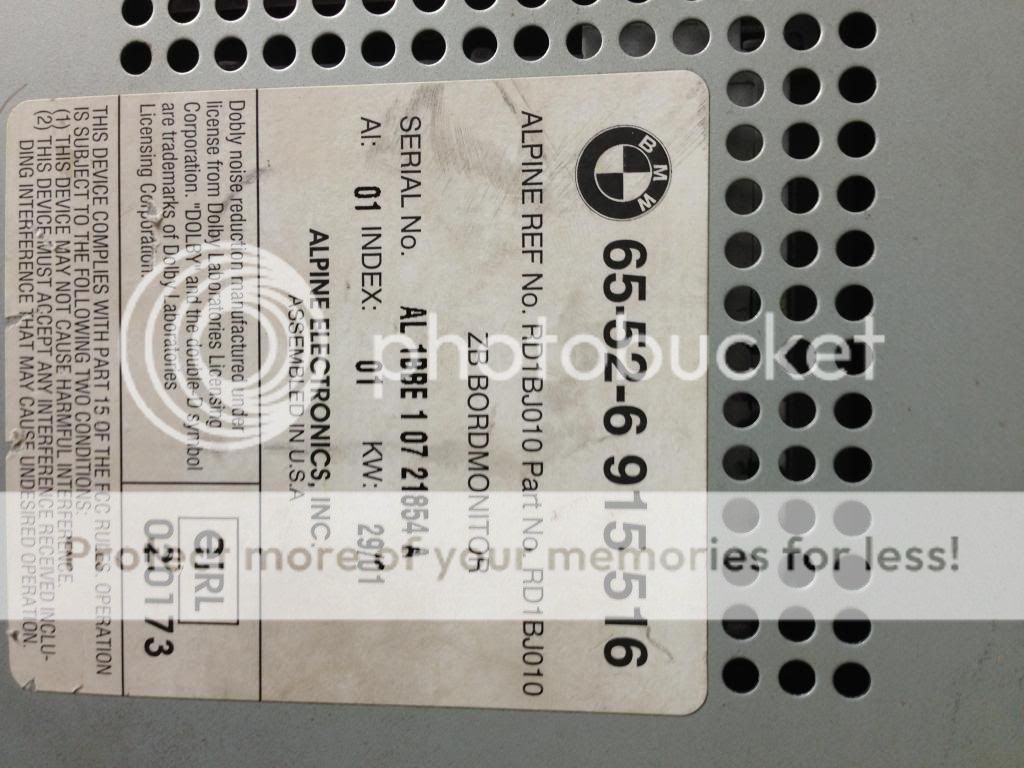

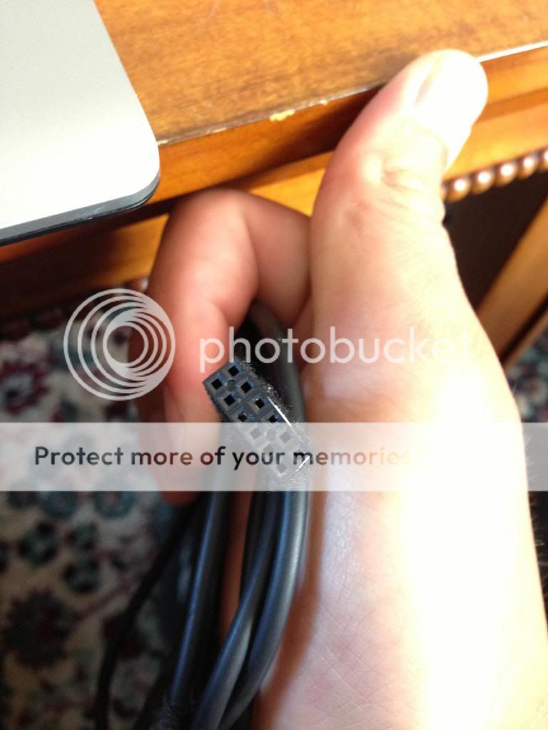

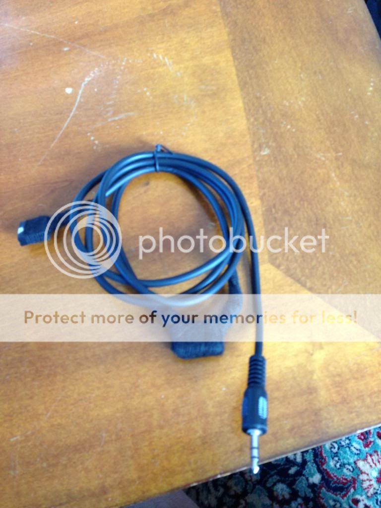

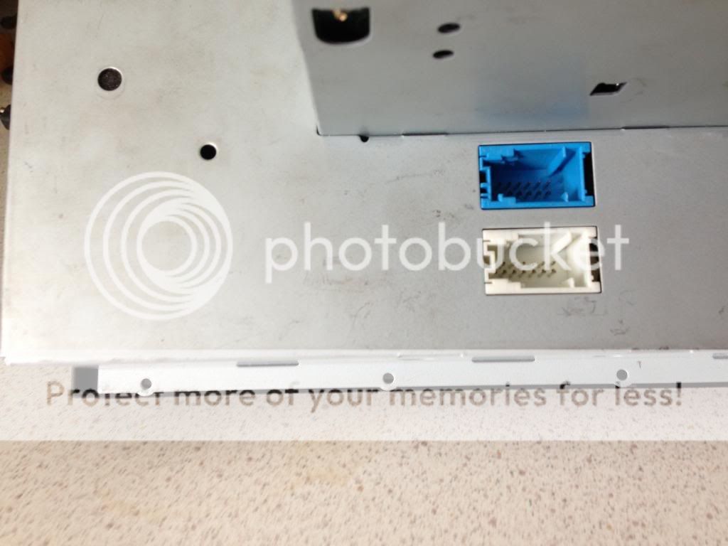

kriss66 Skrevet Juli 4, 2013 Skrevet Juli 4, 2013 Hei! Gikk nettopp til innkjøp av en original navi fra BMW. Men det jeg lurer litt på. Nå spiller jeg ikke så veldig mye cd, men er det mulig å bare ha radio på? Selv om jeg ikke har en cd veksleren bak? Kjøpte også AUX kabel fra ebay som passer kontaktene bak, kan denne brukes? Edit: hva skal det kobles inn på? blå eller hvit?
Otis Skrevet Juli 5, 2013 Skrevet Juli 5, 2013 Radio kan brukes uansett om man CD veksler eller ikke. Om du har en sen utgave av 2002, så kan du ha AUX foran i hanskerom feks, da det kobles på bak navi skjermen. Er du litt uheldig så er kun bak som gjelder. Og da er det vanlig å koble den på den 3 polet kontakten som egentlig skal gå i CD veksler, eller kanskje det var direkte på radiomodulen? Har du link til det du kjøpte?

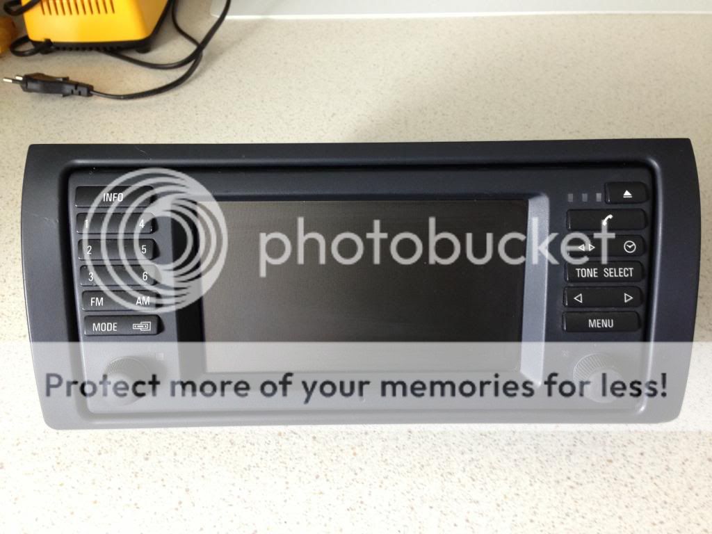

awt Skrevet Juli 5, 2013 Skrevet Juli 5, 2013 Har du kun kjøpt skjerm eller har du kjøpt hele systemet? Om du kun har kjøpt skjerm er du like langt.
kriss66 Skrevet Juli 5, 2013 Forfatter Skrevet Juli 5, 2013 Radio kan brukes uansett om man CD veksler eller ikke.Om du har en sen utgave av 2002, så kan du ha AUX foran i hanskerom feks, da det kobles på bak navi skjermen. Er du litt uheldig så er kun bak som gjelder. Og da er det vanlig å koble den på den 3 polet kontakten som egentlig skal gå i CD veksler, eller kanskje det var direkte på radiomodulen? Har du link til det du kjøpte? Er litt usikker. Men den skal vell egentlig brukes til AUX og radio. Men trer du kabelen ut igjennom hanskerommet? Har iallefall litt bilder du kan se: AUX kabelen:
awt Skrevet Juli 5, 2013 Skrevet Juli 5, 2013 Om det kun er denne du har kjøpt og du ikke har navigasjon fra før av er den helt ubrukelig (uten resten). Aux-kabel skal monteres bak i bagasjerommet ettersom det er der radiomodulen er.
kriss66 Skrevet Juli 5, 2013 Forfatter Skrevet Juli 5, 2013 Om det kun er denne du har kjøpt og du ikke har navigasjon fra før av er den helt ubrukelig (uten resten).Aux-kabel skal monteres bak i bagasjerommet ettersom det er der radiomodulen er. Har ikke tenkt å bruke den som navi. Fikk den billig, så da gjorde ingen ting. Men kan du brukes til radio? Ang AUX. går ikke den inn i bak på navien?
awt Skrevet Juli 5, 2013 Skrevet Juli 5, 2013 Den kan ikke brukes til noe, den har ingen funksjoner. Det er kun en "dum" monitor. For å få radio trengs det radiomodul, og for at det i det hele tatt skal fungere trengs det i tillegg TV-tuner eller navigasjonscomputer for å få bilde.
kriss66 Skrevet Juli 5, 2013 Forfatter Skrevet Juli 5, 2013 Den kan ikke brukes til noe, den har ingen funksjoner. Det er kun en "dum" monitor.For å få radio trengs det radiomodul, og for at det i det hele tatt skal fungere trengs det i tillegg TV-tuner eller navigasjonscomputer for å få bilde. Såpass mye tull ja.. Jaja. da får den være. Noen erfaring med disse Andoid naviene mann setter inn der? http://www.ebay.com/itm/D5124FU-7-GPS-C ... 91&vxp=mtr tenker noe sånt
