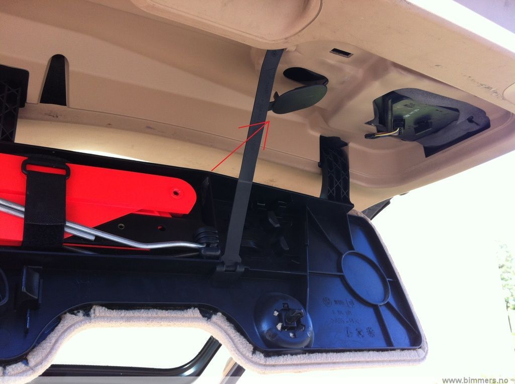

Det sitter et lite plast deksel på plast kledningen på innsiden av bakluken,høyre side.Ta av dekslet,å dra...da det sitter en plast snor på den som vil åpne bakluka manuelt...

I må åpne verktøyluka. To store plastskruer du vrir på osv. Under der er det en oval sort plasthette mot venstre fra midten når du ser bakover. Vipp den ut og dra. Plastlokket er koblet i mekanismen.

Åpne der som verktøyet ligger, så ser du ett "lokk" med en liten tapp på høyre siden(passasjersiden), napp denne ut, så drar du i snoren, da frigjøres låsen til bakluken.

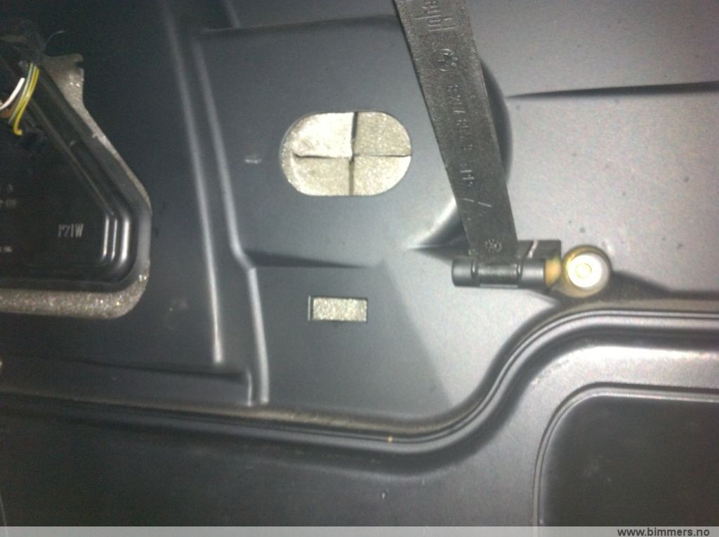

Sliter med dette, tror den snoren + luken er vekke hos meg? Se bildet her. Er det her den skal være? Har leitet som en gal.
Hva gjør jeg isåfall, bare å begynne å skrue ting i bits&pieces?
