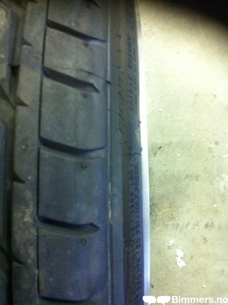

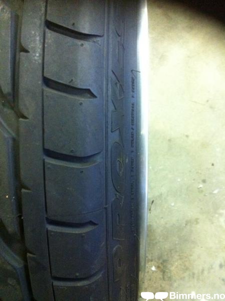

Ivrig86 Skrevet Januar 27, 2014 Forfatter Skrevet Januar 27, 2014 Råe felger! Kunne du vert kjempegrei og tatt bilde av strekket på felgene? det er jo akkuratt samme breddene jeg har og samme dekk jeg skal ha Ja kan ta senere idag men veldig forskjell fra dekkmerke tilDekkmerke hvor mye strekk det blir, jeg har toyo proxes å di gir ganske bra strekk Tror jeg
Frode D Skrevet Januar 27, 2014 Skrevet Januar 27, 2014 Ja kan ta senere idag men veldig forskjell fra dekkmerke til Dekkmerke hvor mye strekk det blir, jeg har toyo proxes å di gir ganske bra strekk Tror jeg Supert! Ja, dekkemerke har mye å si. Men det er Toyo T1R jeg har bestilt foran, bare i 215/40, og så står valget mellom 255 og 245/35 bak i samme dekk. Så hvis du har bilder av strekket blir det mye enklere å velge.
Ivrig86 Skrevet Januar 27, 2014 Forfatter Skrevet Januar 27, 2014 Er hvertfall relativ lik Strekk på Mine så Om du skal ha 215 forran ville jeg kanskje tatt 245 bak men tar bilder etterpå

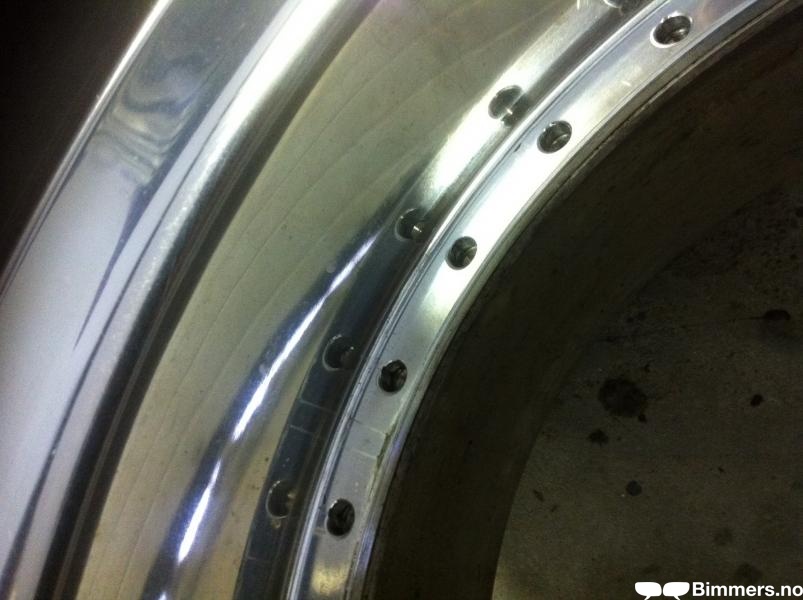

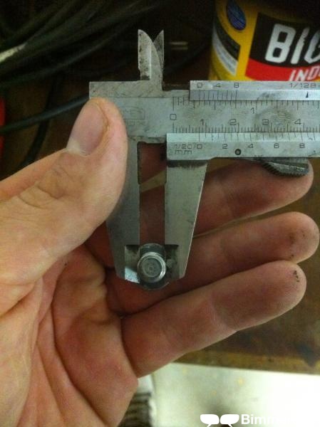

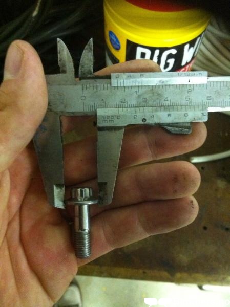

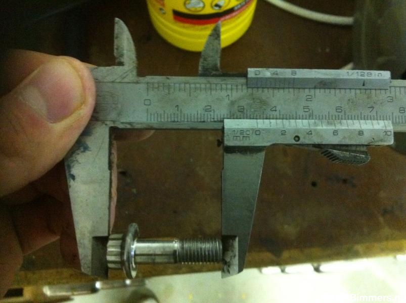

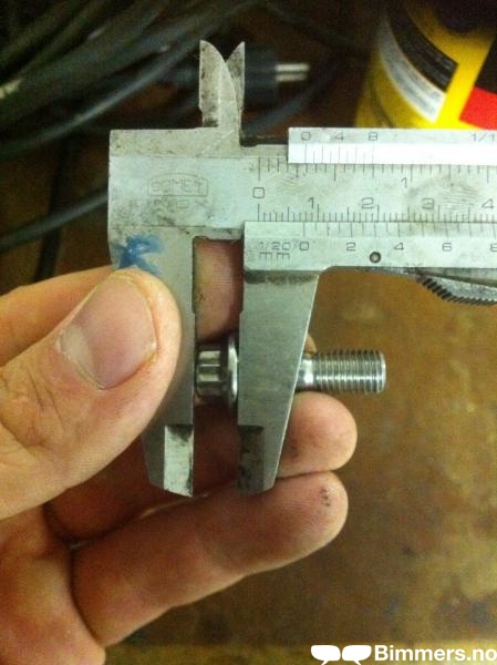

Ivrig86 Skrevet Januar 27, 2014 Forfatter Skrevet Januar 27, 2014 Da er bilder tatt Er faktisk litt mere strekk bak så blir kanskje best med 255 og 215 Jeg har også målt boltene mine... Trengte kanskje ikke måle alt men... Lengde: ca 33mm Tjukkelse på bolt: ca 8mm Bredde på hodet: ca 11mm Høyde på hodet: ca 8mm Å bolt uten hodet blir da : ca 25mm 30 bolter pr felg om jeg ikke har telt feil Så da er det kanskje noen som vet om andre steder enn CCW å kjøpe bolter? Å sendt Mail til Felgteknikk.no i Fredrikstad. Noen som har kjennskap til di? Sparer endel på om jeg skrur av senteret selv å lakker di hos di jeg bruker på lakk... Senteret kan tas av uten å splitte felgen, men jeg har aldri gjort dette før! Er det no stress? Å er det vanlig å holde igjen forran når man skal ha av/på boltene? Nå skrudde jeg bare bak å funket bra det. Bolten strammer seg jo selv!? Første bildet er bak og andre forran
Frode D Skrevet Januar 27, 2014 Skrevet Januar 27, 2014 Tusen takk! Da går jeg for 255/35 Toyo T1R, det ser perfekt ut. Om du kan ta av senteret uten å splitte felgen er avhengig av hvor senteret er montert. Er det montert foran eller bak går det fint, men ikke hvis det er i midten.
Ivrig86 Skrevet Januar 27, 2014 Forfatter Skrevet Januar 27, 2014 Tusen takk! Da går jeg for 255/35 Toyo T1R, det ser perfekt ut. Om du kan ta av senteret uten å splitte felgen er avhengig av hvor senteret er montert. Er det montert foran eller bak går det fint, men ikke hvis det er i midten. Senteret er montert forran men hater å gjøre ting jeg ikke føler meg sikker på Ser jo mange deler hele felgen uten problemer så å skru av kun fronten må vel være barnemat? Bare redd det ikke skal bli tett igjen osv
Frode D Skrevet Januar 27, 2014 Skrevet Januar 27, 2014 Når senteret er montert foran er ikke det med å tette. Så det burde gå fint så lenge du ikke river og sliter i kant og tønne. Du får legge de opp ned med noe mykt under og slå på baksiden av senteret. Og så må du finne ut hvor mye moment du skal dra til på boltene.
Ivrig86 Skrevet Januar 27, 2014 Forfatter Skrevet Januar 27, 2014 Når senteret er montert foran er ikke det med å tette. Så det burde gå fint så lenge du ikke river og sliter i kant og tønne. Du får legge de opp ned med noe mykt under og slå på baksiden av senteret. Og så må du finne ut hvor mye moment du skal dra til på boltene. Ja var det jeg også lurte på/tenkte, at senteret da ikke er limt/fuget fast men bare ligger oppå med en liten Pakning eller no imellom senteret å resten av felgen kanskje? Så blir ikke nødvendig å "skjære det løs" å fuge det fast igjen? Isåfall skal jeg nok få det til

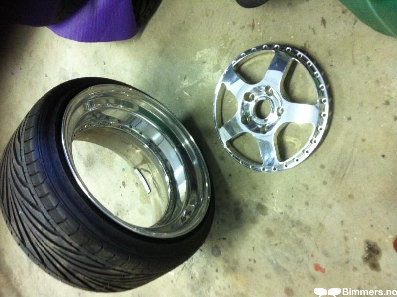

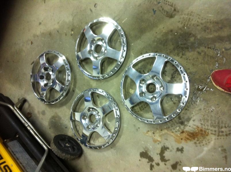

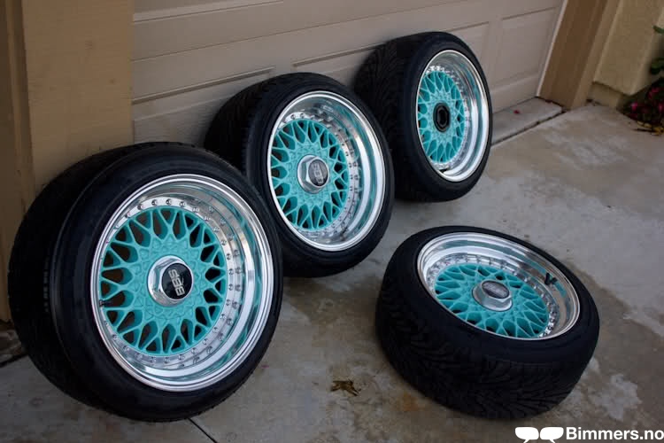

Ivrig86 Skrevet Januar 29, 2014 Forfatter Skrevet Januar 29, 2014 Var en tur i garasjen å tenkte hvertfall bare løsne alle boltene på Ene felgen mens egga kokte inne, men allerede før siste skruen var løs så løsnet senteret Helt topp! Senteret lå bare rett oppå uten noe som helst imellom. Så skal skru ut alle senteret etterpå å polere opp kantene litt for hånd. Gullbolter, polert senterkopper, diverse klistremerker å en t skjorte er bestilt fra ccw Dyreste senterkoppene jeg har kjøpt!! Hehe kom på 736dollar med frakt tilsammen. Men så er det ikke akkurat plastic senterkopper heller Hadde jeg følt meg litt tryggere på å skru så skulle jeg satt igang med luftunderstellet men. Drøyer litt til
Stenbakken Skrevet Januar 29, 2014 Skrevet Januar 29, 2014 Ser bra ut, hvilken farge blir det på senteret?
Ivrig86 Skrevet Januar 29, 2014 Forfatter Skrevet Januar 29, 2014 Ser bra ut, hvilken farge blir det på senteret? Tanken var vanlig base turkis uten klarlakk, 1sjikts lakk. Veldig mye av det i utlandet ser jeg! Er enten det, vanlig grå eller vaniljehvit... Ikke helt sikker ennå... Vurderer teste med foliatech sprayfolie først for di har noe lignende farge men finner ingen som har i Norge men...
