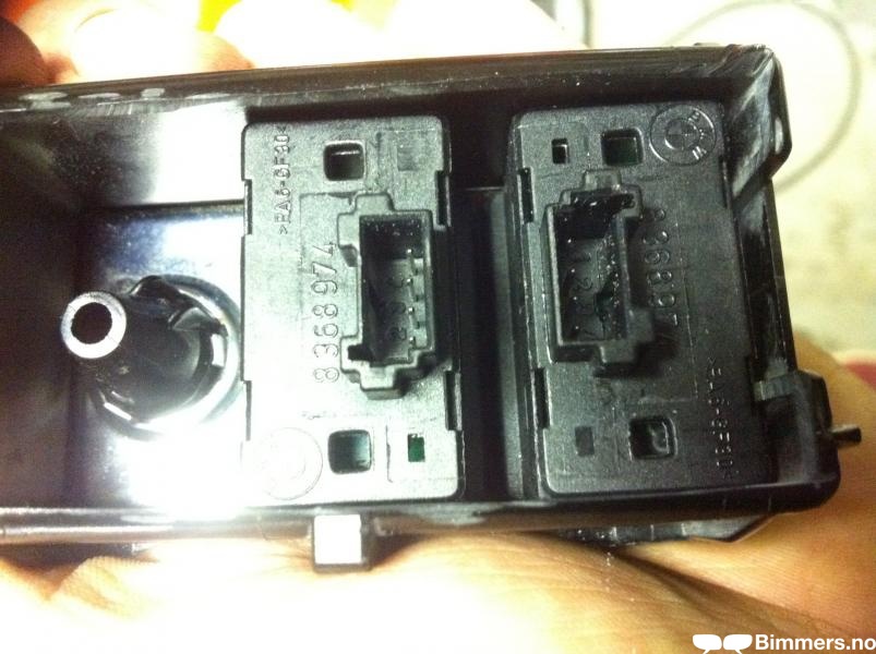

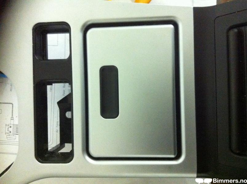

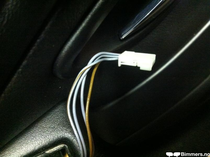

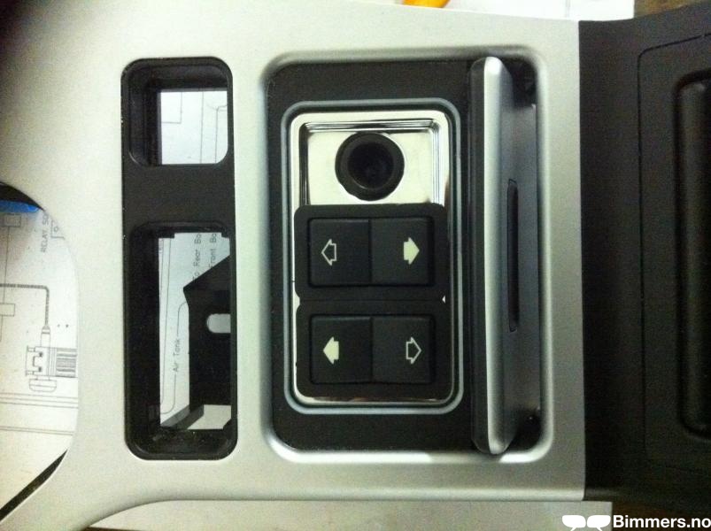

Ivrig86 Skrevet Februar 10, 2014 Forfatter Skrevet Februar 10, 2014 Har du fått spraya folie på felga? Sent from my GT-I9505 using Tapatalk Har du fått spraya folie på felga? Sent from my GT-I9505 using Tapatalk Nei ikke Ennå Vil Bli ferdig med understellet først Så si helt Ferdig nå utenomDemperene. Eneste som står igjen før jeg starter på Demperene er å Koble Bryterene inni Bilen... Har lånt bryterene fra bakdørene imens men skal på Huggeren imorgen å se for vil ha Di Kontaktene Som hører til også noen Som Har Peiling på Hvordan sånne Brytere skal Kobles? Var genialt med di bryterene for da viser den hvite pila om bryteren er til forran eller bak Også sjekket Jeg denne ledningen til Brekket istad... Når jeg først strakk ledninger til bryteren fram så Tok jeg med den til Brekket å... Denne Skal kobles til sånn at Brekket må på for å Justere, brekket skal jo Bare bittelitt opp før lampa tenner så kobler det sånn alikevell Men... Hva gir egentlig denne Ledningen som Sitter på Brekket? Virker som Den Bare jorder...? Brukte prøvelampe Der istad for å Se om Det kom Strøm når Lampa i dashen lyser men gjorde ikke det... Tanken med bryterene inni er også Å få di til å Funke Kun Når brekket "står på/lampa lyser"
vetu03 Skrevet Februar 10, 2014 Skrevet Februar 10, 2014 Syntes det ble kult med stickerbomb folie på tankene jeg. Er som sagt noe annet enn alle andre har:) Blir kult å se det ferdig. Nice løsning med de bryterne også
Ivrig86 Skrevet Februar 10, 2014 Forfatter Skrevet Februar 10, 2014 Bryteren på brekker bare jorder ja.Oki... Men er vel riktig ettersomDi har lagd det Sånn Styreboksen Har jo ledning Rett Til Jord også Men. Fikk Slangen Fra tess istad å Så på onsdag blir det testing At alt virker Gjør det det så skal Jeg starte på Demperene på torsdag Syns det Ble Helt knall Med Di Bryterene der
