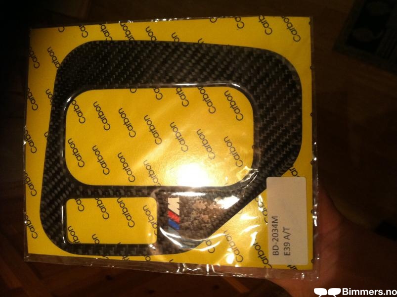

- Veldig fint E39/E46 M ratt
- Alcantara gir+brekk belg til automat E39
- Carboninstrumentdeksel med sølvringer til E38,E39 og E53
- Carbon til rundt girspaken på E39 automat

Da var carbondekselet rundt girspaken på plass :) Ble veldig bra syns jeg

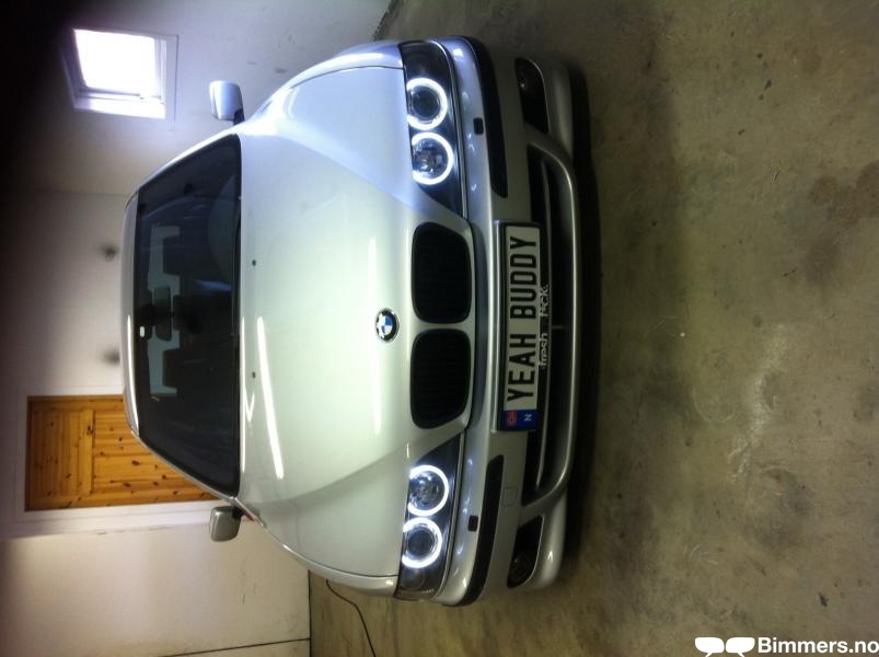

Fikk led til angeleyesa Idag :)
Ble ganske Bra!! Litt lillaskjær i virkeligheten men. Blir nok bra når
Pærene til grøftelysa kommer :) Lyser hvertfall mye
Mere enn orginalt

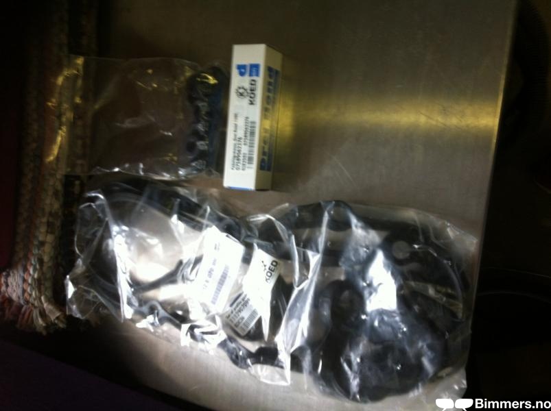

Har også fått toppdekselpakningen å venter på alt av slanger og veivhusventilasjonen før jeg bytter alt :)

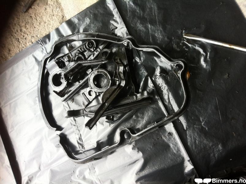

Idag fikk jeg byttet toppdekselpakningen... Det trengtes!!!! Var som knekkebrød!!!!

Mye kom det hele på med veivhusdelene også?
Må bytte på min og den lekker olje som bare det når den blir varm fra topp dekselpakningen.
895 for det jeg byttet idag å 1600 for alt av slanger å veivhusventilasjon. Men har sett en på finn som selger alt for 1200! Nytt til m54

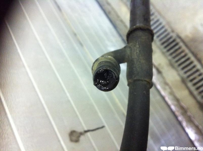

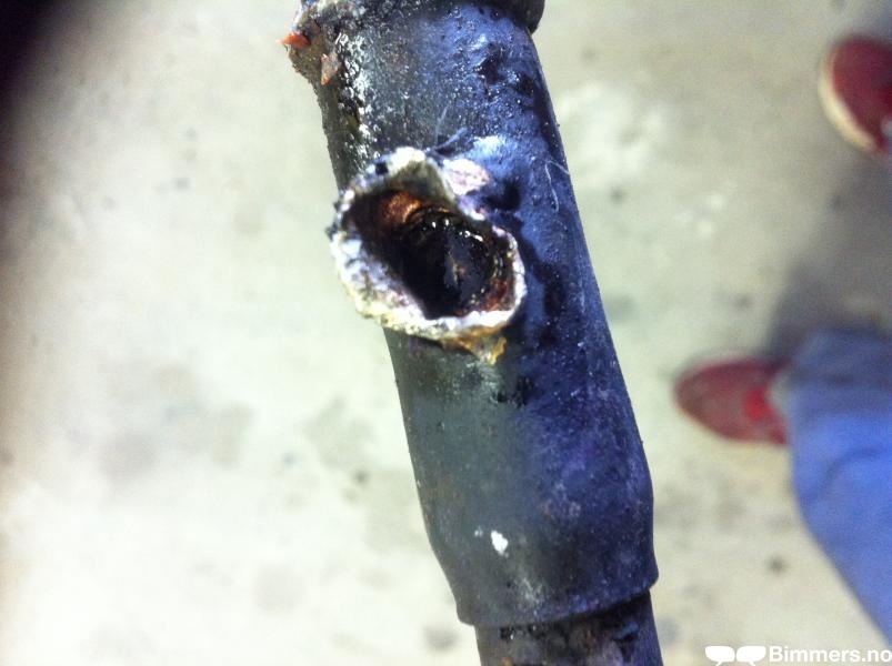

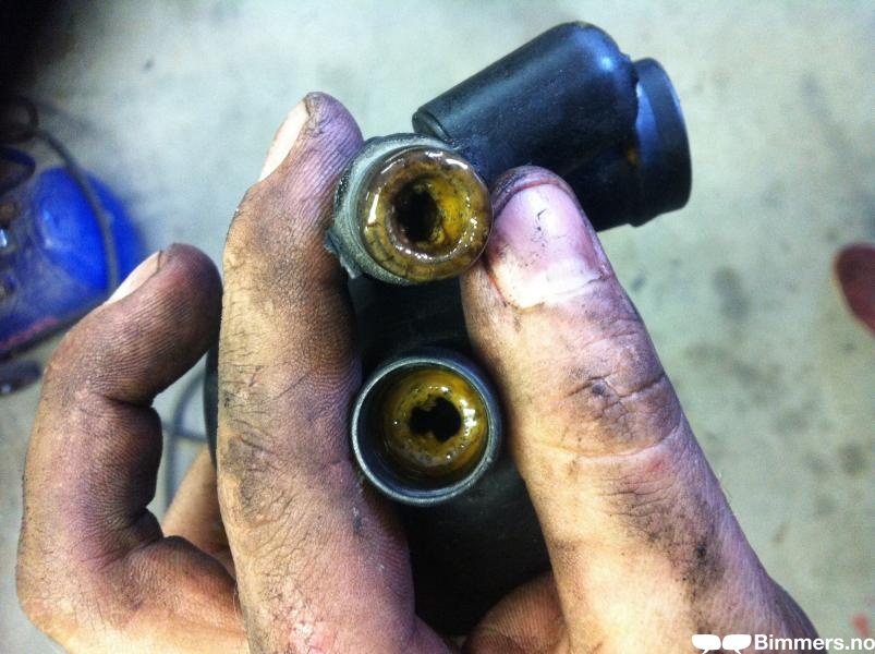

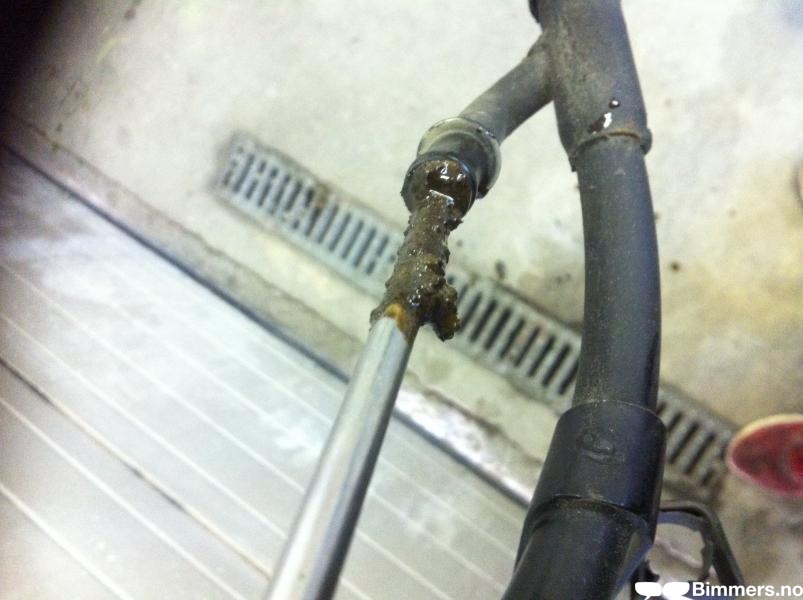

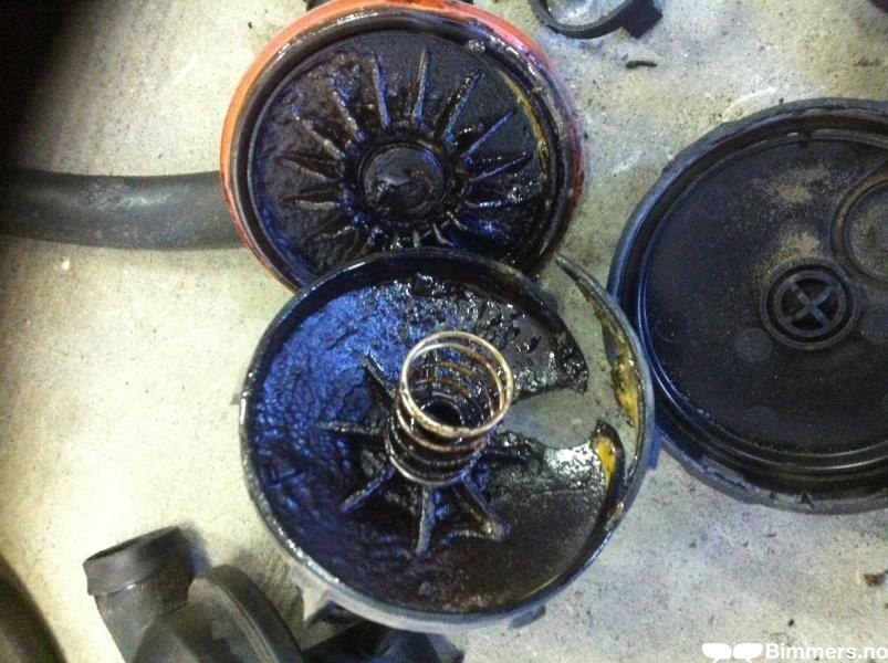

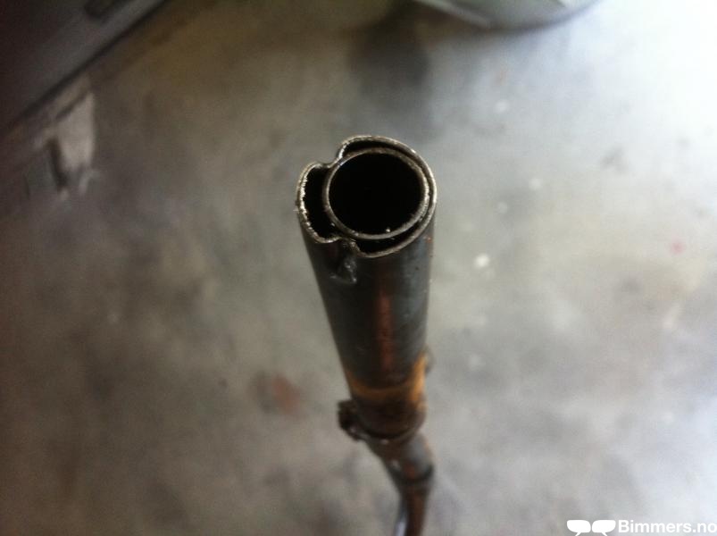

Nå har jeg tatt av veivhusventilasjon å slangene... Å faen meg glad jeg bytter det alikevell... Var ingen tegn på at det måtte byttes utenom toppdekselpakningen... Men returen var HEEELT TETT!!! Legger ved bilder... Men er jo faen ikke rart at det tetter seg! Jeg tenkte egentlig stake opp peilerøret men deg virker helt umulig så jeg skal hente nytt på GS etterpå så derfor knakk jeg av den tuppen der returen går inn for å se hvor jævlig tett det var... Men det er jo bare et rør utenpå et annet... Er lissom ikke hull helt inn i midten av røret... Når di alikevell har puttet et rør utenpå kunne di lagd hull der først da... Så da var rører egentlig i orden... Å nytt koster faen meg 950kr!! Sinnsykt spør du meg... Anbefaller ALLE å Bytte veivhusventilasjon sin

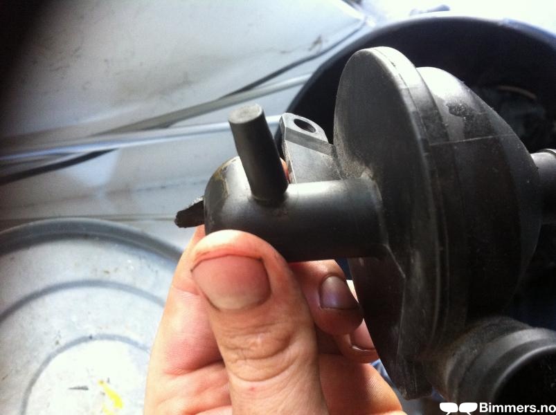

Men noen som vet hva den lille vakumslangen egentlig skal? Vil tro skape vakum sånn at olja renner lettere ned eller no sånn? På min ser det mere ut som en blendeplugg... Bare lurer på hva jeg skal gjøre når jeg får det nye... Skal den være åpen eller blendet?

Såppass ja! Har sett en annen som byttet dette, og han sa det ble en helt ny bil etter bytte. Hvordan så det ut inni den plastslangen som går inn fremst på motoren? Den som er synlig når alt av deksler er på. Hvor langt er denne gått?
Det var litt svart inni der men ikke ille... Var ikke kjempe ille noe sted utenom i returslangen fra ventilen til peilerøret... Den
Slangen var heeeeelt tett av gørr og klumper! JÆVLIG dårlig patent det peilerøret... Er der hele feilen er
Okei, hmm :P Har alt for å bytte dette selv, så det må vel gjøres! Hadde selv en del i veggene på den slangen som går inn ved vanosen, tørr ikke tenke på hvordan det ser ut rundt oljeutskilleren og peilerøret etc..

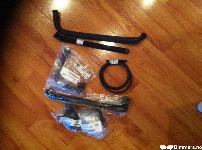

Da har jeg fått alt til veivhusventilasjon :) Å nytt peilerør hentet jeg forrige uke så imorgen skal det monteres. Ettersom jeg ikke har fått noe svar på denne lille "vakumslangen" så flytter jeg bare over blendepluggen fra den gamle :)
