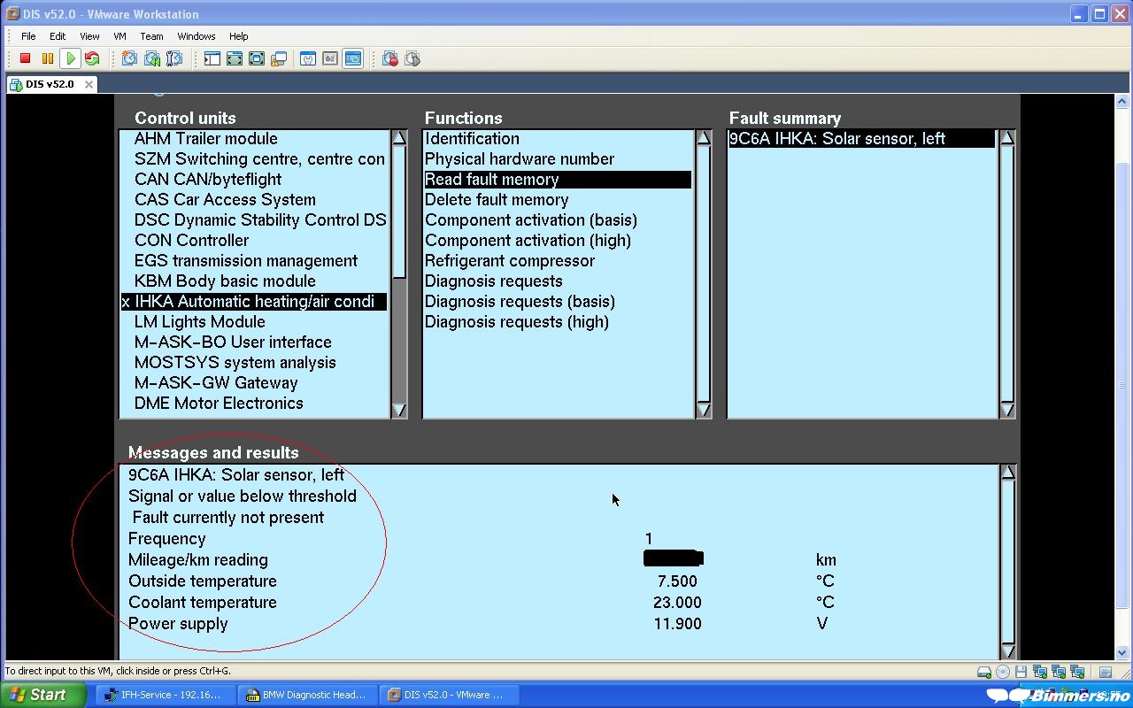

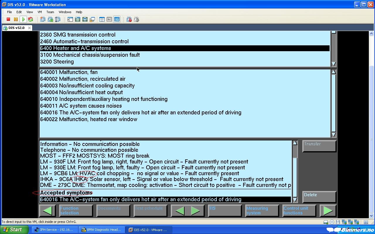

Reef89 Skrevet September 28, 2013 Forfatter Share Skrevet September 28, 2013 Fikk skiftet motstand, men det varte kun i noen få timer satan altså. Noen som har flere tips? kan det være selve viften som er problemet at den sluker motsander p.g.a feil på seg, tok jo den ut og den så jo ikke akkurat helt ny ut vasket den da med syrebad. Alt fungerte helt fint helt til jeg slo av bilen og på igjen da var det dødt. Her er et bilde av en feilkode jeg aldri får vekk: Kan denne ha noe å si? Fikk flere feil meldinger på AC systemet, men de klarte jeg å slette. Det er for øvrig kjente meldinger som kommer tilbake etter litt kjøring så skal få tatt bilde av de senere. Lenke til kommentar Del på andre sider More sharing options...

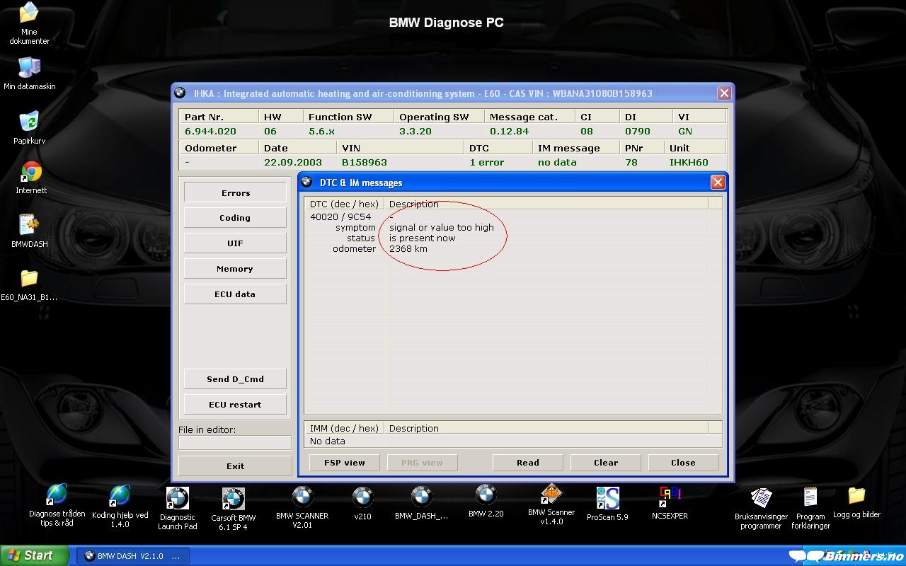

Reef89 Skrevet September 28, 2013 Forfatter Share Skrevet September 28, 2013 Fått tatt ny diagnose nå å her er feilmeldingen som ikke kan slettes: Noen som vet noe? Drit i de andre feilmeldingene, det er fordi jeg har deaktivert modulen. Gjelder kun IHKA. Lenke til kommentar Del på andre sider More sharing options...
Reef89 Skrevet September 28, 2013 Forfatter Share Skrevet September 28, 2013 Har ihvertfall funnet ut at Solar sensor er den føler som ligger oppå dashbordet over idrive, den lille tuppen som stikker opp får handle meg en ny en og se om det ordner seg. D.Toft reagerte på dette 1 Lenke til kommentar Del på andre sider More sharing options...
Reef89 Skrevet Oktober 6, 2013 Forfatter Share Skrevet Oktober 6, 2013 Bump Skiftet solar sensor på dashbord, men er fremdeles samme feilen. Så da er spørsmålet hva er solar sensor left & solar sensor right? ( som står på bildene oppe) er de to jeg får feilmeldinger på nå. GS ETK finner jeg og gs kun den ene solar sensoren som jeg skiftet. Noen som kan hjelpe eller blir jeg nødt å levere inn bilen? Lenke til kommentar Del på andre sider More sharing options...

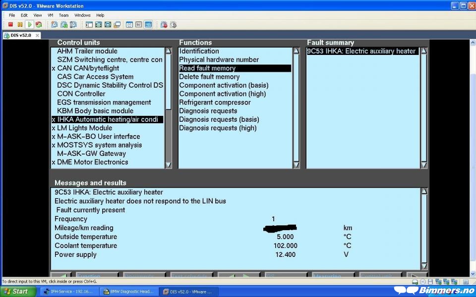

Reef89 Skrevet Oktober 9, 2013 Forfatter Share Skrevet Oktober 9, 2013 Siste bilde etter bytte av klimapanel og solar sensor: Solar sensor er da forsvunnet, men har denne Electric auxiliary heater greia noe med dette tullet å gjøre? Mener jeg har lest en plass at vist den komponenten eller hva det no er er dødt så virker ikke AC Systemet, noen som kan bekrefte deg og fortelle meg hva den dingsen er? Lenke til kommentar Del på andre sider More sharing options...
