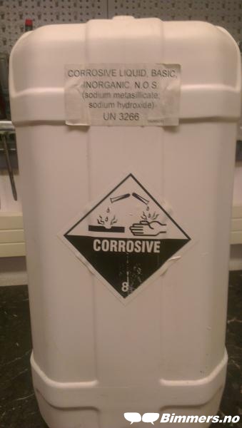

Glenno Skrevet Oktober 20, 2013 Skrevet Oktober 20, 2013 I industri sammenheng er i noen tilfeller alkadisk oppvarmet bad et godt alternativt. Basisk løsning utblandet i varmt vann og kost, så skyll i rent vann og blåse av med luft. Bruk verneutstyr om slik er oppfordret på etikken av basisk løsning. Det er uansett lurt lese etiketter da kjemiske midler kan skape uønskede reaksjoner.

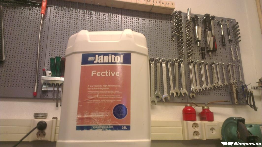

FredrikE24 Skrevet Oktober 20, 2013 Skrevet Oktober 20, 2013 Selv har jeg et aldri så lite vidundermiddel i garasjen! Ikke viden kjent utenfor industrien. Oslo Sporveier vasker blant annet T-banevognene sine innvendig med dette middelet(de gjorde det hvertfall før), såvidt jeg vet vasker de tagging med dette middelet også, ettersom det er gulaktig kaller de fleste det for "Sporveispiss". Jeg fikk kjøpt det gjennom jobben hos ProffPartner, fåes på 25 liters kanner i konsentrat, 10% Janitol og 90% Vann tar det aller meste! Fjerner stempelsot feks. Jeg legger ofte forferdelig møkkete ting i Janitol bad i et par dager, skyller av med vann og vips! Som nytt! Svarte kobberkjeler blir også som nye etter å ha lagt det i dette middelet. En kamerat hadde noen hvite felger som var svært møkkete. Han prøvde alt mulig rart for å få de reine.. Et par sprut på hver felg med Janitol blanding og 10 minutters virketid, spylte av og de ble gullende rene En kanne varer nok i et års tid om man bruker det ofte! Jeg kjøpte kanna for ca. 2 år siden og er vel halvfull
