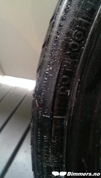

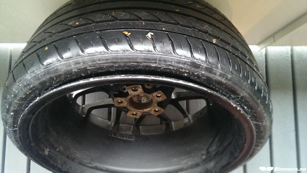

Hva har skjedd med disse dekkene? Bilder nederst.
Har 1 år gamle lavprofildekk 225/35/19 et 35, Som plutselig bare revna eller noe. Har bare vært brukt på motorvei på langkjøring. Prøvde å fylle på skum men det tøyt bare ut igjen på baksida.
Måtte kjøre noen km med bilen med flatt dekk, og hørte noen ulyder avogtil. Så lurer litt på om noe har løsna og kommet borti?!
Noen kjente feil på e46?

Fjærene så hele ut, men hva er det som får et 1år gammelt dekk til å sprekke opp rundt hele innsiden?
Veldig vanlig på E46 hvis det er originalfjær.
Punktert, så kjørt uten nok luft?
Lignet veldig på ene vinterdekket jeg måtte ut og redde min bedre halvdel på i fjor. Dekket var revnet på ene siden, og kunne ikke se noe annet. Helt til jeg dro innom dekkforhandler og han vrengte av dekket for å finne en liten stift igjennom dekk som man kjente og så på innsiden av dekket. Dette var riktig nok 225/45-17, men så veldig likt ut.. Og jeg trodde og med en gang at fjæra bak var knekt, men nei.
Edit, ser du skrev at du hadde kjørt litt med flatt dekk, var det revnet før du gjorde det?
det dekket/felgen har lekki luft, å blitt kjørt på flatt,er fort gjort på lavprofildekk, da de er så stive så er faktisk ikke så lett å kjenne forkjell,vertfall hvis de sitter bak
