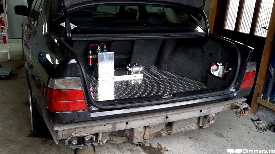

simonrockz Skrevet April 28, 2014 Forfatter Skrevet April 28, 2014 liten update! Venter fortsatt på elektrisk vindu ledningsnett, men har ikke ligget på latsiden. nye blokka er hentet, diffen er overhalet til 40% ala e30m3 diff, og holder på med å forbedre bensinsystemet, slenger med et lite bilde av det. bestillte an fittings og slanger i går, svindyrt for noen farga ræl koblinger, men det funker Bilde av nyblokken, skitten som f, men er nylakka svart og fin! ferdig med oljeretur:) Edit: Holder på med oppussing av ny bakfanger, den som sto på har havna i søppla. og om noen har noen fete drifte felger som ala Rota style, eller GSP D22 av GS så er jeg interessert! kan få BBS RS replica i bytte f.eks
