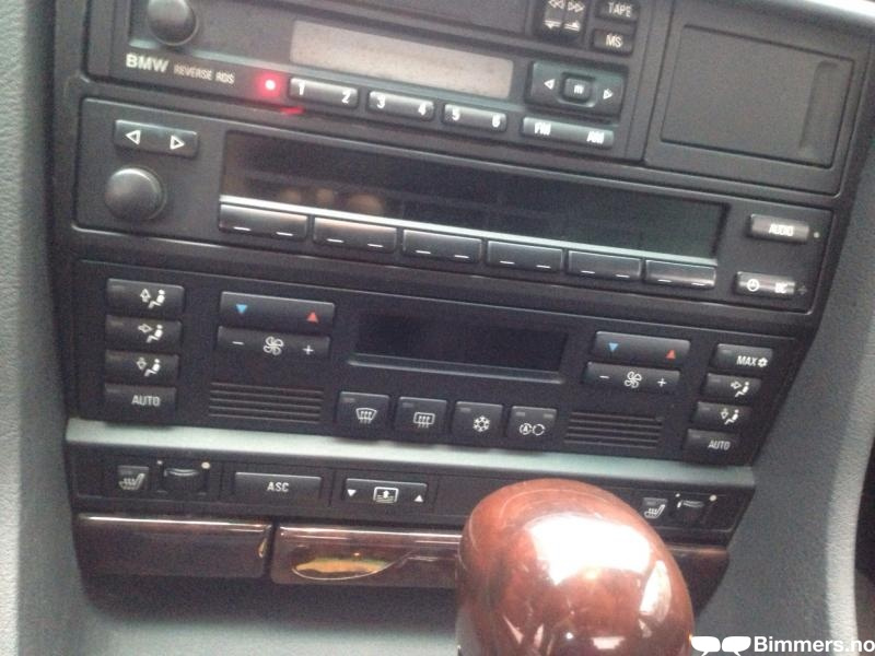

Men vis det er lite gass,skal ikke ac pumpe starte alikevell?
Er ikke noe problem å slå på ac på vinterstid på min e38 iaff. Det er jeg helt sikker på. Bilen Står lagret nå da men..
Har du manuell eller aut klima da? Hadde manuell i min 730, men husker ikke hvordan det var der.
