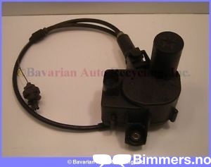

Han har jo hel elektrisk gasspedal, så ingen vaier.
Men har du en mulighet for å få noen andre til å se om de får kontakt med ABS hjerne da?
Sjekket ledninger på ABS hjerne?
Når det kommer timeout, så kan det være feil på CAN i bilen en plass, eller kabler til og fra den enheten.
Som regel er det den lille vaier som skaper trøbbel, man ser lett om vaier har hoppet over eller frynset opp. Åpne panser og se på høyreside ved fjærbein.
