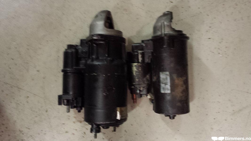

34 525tds start problemer dette er nå løst :)
har satt inn ny starter den fungerer heller ikke bare klikker i den har målt pluss på stareter der får jeg rundt 12 volt litt variabel ikke mye '
har også målt de 2 små kablene som går inn på starter der får jeg rundt 9.9 volt på begge 2 dette er når en vrir på tenning
den andre starteren var litt større men passa fint virker det som med styre pinne og sånn hva kan dette være

problemet er løst :) tok en starter fra en 524 td og satt inn og byttet ut kabelskoa på alle ledningene til innslag og starter.
nå går den som en drøm igjen. starter bare du er nær nøkkel både kald og varm :)
