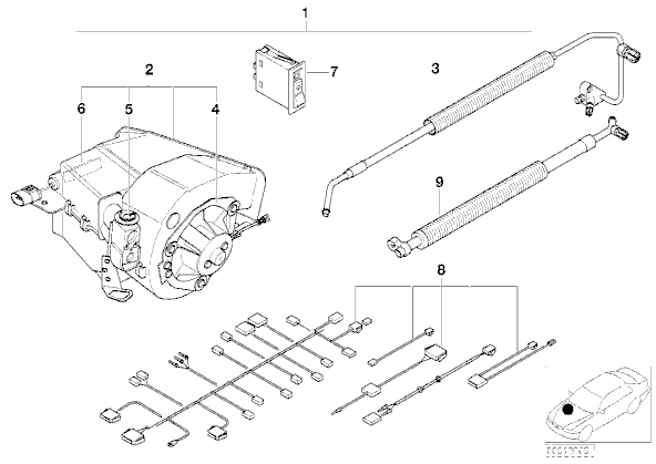

Kjellsen Skrevet Februar 26, 2014 Forfatter Skrevet Februar 26, 2014 I det siste har jeg da holdt på med ABS. Byttet det ene rele da det var deffekt. Så sto det fortsatt at ventilene ikke fikk spenning og sjekk sikringer og releer. Jeg tenkte ABS pumpa var deffekt, men.. Hvorfor går den "vanskeligste" veien først. Så jeg satte i gang med å bytte ABS sensorene forran på begge sider. Da de også var deffekt. Det skulle vise seg å være mer enn 5 min jobb Knakk bolt og sensor, så gamle sensor måtte hakkes/borres ut. Å jeg måtte borre ut, gjenge opp og sette inn løsgjenger. Hullet som sensorene skal i, var så trangt at det måtte bankes(forsiktig). Blir nok til å brosje eller hone de en dag. Dermed tok jeg en diagnose i Carsoft V6.5. Så kom jo sensorene opp + bakre høyre. Men ikke at noen ventil som manglet spenning. POSITIVT Så da ble feilkodene slettet, tok ny diagnose. Det eneste som kom opp da er bakre høyre sensor. Da ble det bestilt hos GS. Forhåpentligvis etter montering av den, vil ABS systemet fungere. Eneste som ikke fungerer på bilen da er varmetråder på bakruta, må nok byttes. Å AC/vifte anlegget fungerer dårligt. Det sitter ettermontert vifte hus med AC som er montert der batteri pleier å være forran ECU. Det tar plass og AC er ikke nødvendig i dette landet føler jeg. Tar også krefter fra motor + det fungerer dårlig. Sikkert bare tett, men jeg liker ryddighet og originalt når det gjelder slikt. Dette settet heter: 01 Economic air-con. system, complete E36 M52 LHD 1 09/1994 64509408459 +core, See EBA 9415473 Dette skal bli tatt ut og det skal bli satt tilbake til originalt stand. Viftehuset mitt har ikke AC originalt heller. En hyggelig kar fra Andebu har en brukt Behr vifte til meg. Så da blir det demontasje av det gamle og montasje av det originale når ECU dekslet og nye coupe filtere er i hus. I det siste har det ikke blitt så mange gromme oppgraderinger, syntes det er greit at bilens vitale deler er i stand først. Har ett jekkfeste, bakluke og høyre frontskjerm som må egentlig skiftes. Standard E36 rust steder. Må jo også ta en service på denne bilen da f.eks servo olja er svart og tykk som olja blir suget opp fra sjøen Girkassa svetter litt bak. Satte opp en liste og den kom på ca 11 K.... MEN, jeg skal prøve å kun ta det vitale uten at det går utover sikkerheten. Så mulig jeg har noen kroner til ett par oppgraderinger Mulig jeg handler ett sett med 16x7" felger for bane fra dama. Så kan jeg få tak i noen billige, men respektable bane dekk Så heng i å følg med, prøver så godt jeg kan
