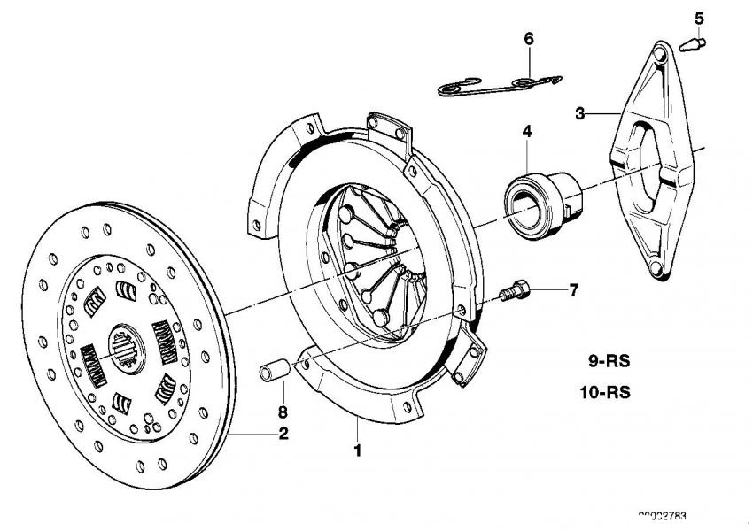

Hadde ett lignende problem på min e34, da kunne jeg bremse turtallet på motoren om jeg presset hardt nok (det virket ikke spesielt sunt for motoren) pedalen min vibrerte også (noe jeg ikke kan si jeg har erfart ved dårlig utløserlager), i mitt tilfelle var det den lille hvite plast klipsen inni kassen som var brukket som skapte problemer ;)
nummer 5
post-71826-0-57764600-1386622187_thumb.j
